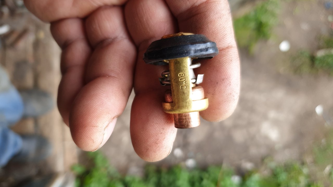

У меня Хонда bf30D и по сервис мануалу должен стоять термостат 60-70 градусов (начало открытия-до полного открытия). При проверке термостата обнаружил, что стоит термостат 72-82 градуса, которые по мануалы ставятся на моделях А.
Отличий моторов А и D особых, кроме объема (у Д больше на 50 куб) я не нашёл. И в просторах инета то же нет инфо (не нашёл).
Вопрос-почему стоят разные термостаты? Чем это обусловлено-разным конструктивом моторов? Или разными климатическими условиями (регион экспорта мотора)?

Ну, если чесно , есть у меня два термостата оригенал 72° китай 60с копейками градусов, возможно у серии D форсанули, типо стенки расточили, и добавили50кубов, двигатель стал грется больше, вот и воткнули 60градусов :unknown:
При том что я заметил на градуснике что летом мотор 90-95° , а вот к зиме поближе 80°- до90° , термостат 72°, но есче зависет от смеси топлива, беднее будет горячее мотор
Интересно...вот и меня мучает тот же вопрос.
Кстати, спросил у Уссурийцев, они считают, что больше зависит от климатических условий. Это их имхо, основываются ещё и на опыте привоза моторов из Япии-с юга чаще приходят с холодными термостатами, а с севера-теплыми.
Официал что то молчат, но думаю ответ будет очевидным-«ставьте то, что прописано»...без объяснения (

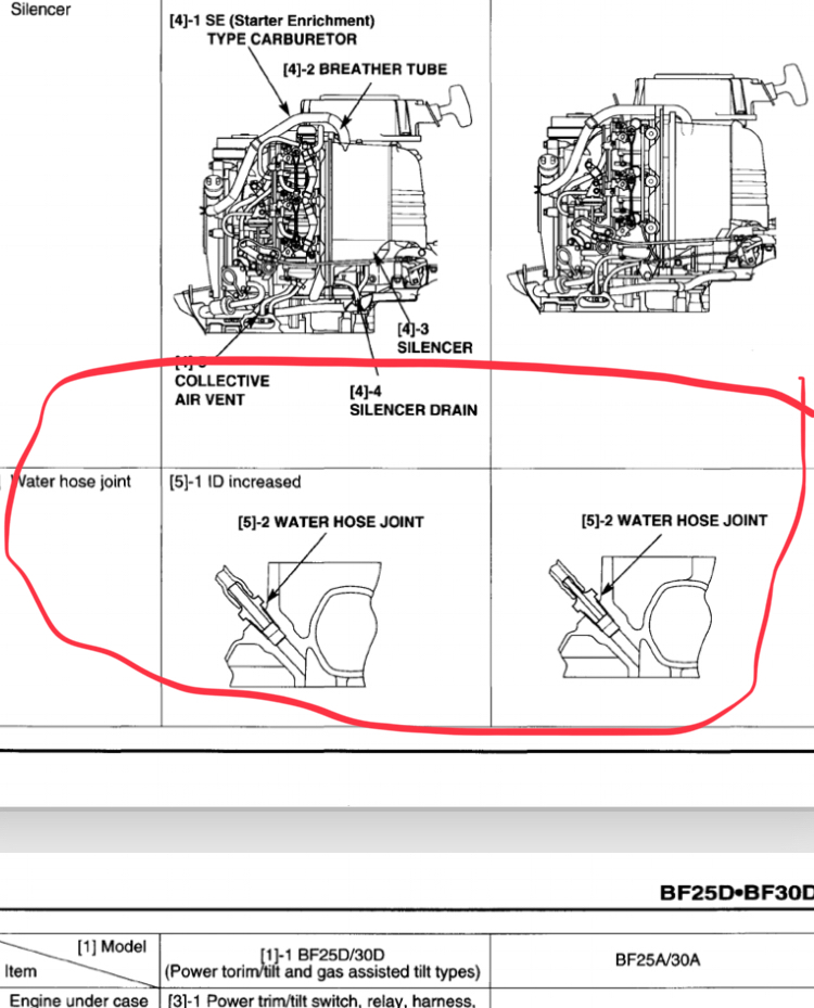

Посмотрел сервис мануал (как смог eng) действительно ход поршня одинаков 63 мм, а диаметр 61 против 58 у А...не нашёл размеров БЦ, но если одинаковы (похоже на то), то видимо мотор стал действительно погорячей, быстрей греется (инертность) и было бы логично раньше открывать термостат.
Кстати не совсем разобрался с мануалом, но какая то трубка охлаждения у D больше в диаметре, чем у А (см. Фото)
Не понял где это, но water hose joint перевод как -соединение водяного шланга.
Зы: думаю нужно срочно найти ТС на 60... зызы: жиклеры кстати то же разные, на А #110 (богаче), а на Д #105
