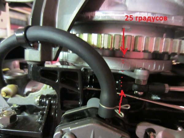

Уважаемые водномоторники :priplili:. Прошу вашей помощи в метках углов опережения на Nissan - Marine 30a4. В водномоторной теме я новичок и пока во всём разобраться не могу, поэтому убедительная просьба не кидаться поломанными винтами!!:shock: Пока мой прогресс на покраске, руки добрались до мотора.
Хочу разобраться в настройке зажигания, есть мурзилка по данному мотору где данный процесс описан, но есть одно но :unknown: я не понимаю градации меток на пластине зажигания. Как понять на какой метке какой градус, по мурзилке и по фотографиям понял только где 25 градусов. Объясните дядьки, школоте пожалуйста. :drugi:
p/s фотография взята с данного форума.

А нету.
Тоже нету.
Нужно вывернуть свечу, выставить ВМТ и посмотреть на метки, и уже оттуда считать.

Замерить диаметр этой плиты, на которой метки, и по формуле длины дуги вычислить цену деления в градусах.

Одна риска 5 градусов. В положении максимального газа должно быть -25. Обычно самая жирная риска показывает 0 градусов, вправо от неё +5 и +10.

Спасибо огромное, теперь во всём разобрался.
