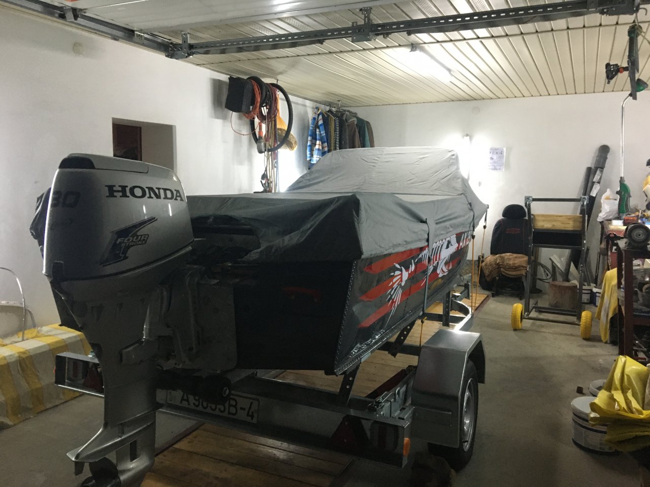

Друзья добрый день , нужен совет какой взять винт на этот комплект, мотор покупался с оригинальным винтом 9,9/11 , какой взять второй, оптимальный , пока не сезон хочется подготовиться, на ход не спускалась, после тюнинга вес лодки прибавился где то на 150 кг+~,планируются рыбалки 1+1 реже 1+2 , не частые прогулки с семьей 4 чела202721

Начать нужно с подъёма транца, мотор низко висит...
И второе... Какой винт нужен, покажет только вода и тахометр, пока это гадание на кофейной гуще.... На этом моторе оригинальный винт 9.9/12"

Транец уже поднял , это старое фото только после покупки мотора, я все это понимаю но хотелось бы до окончания запрета, все иметь , на заказ и покупку винта много времени уходит как то так, 9,9 /13 не подойдёт?!

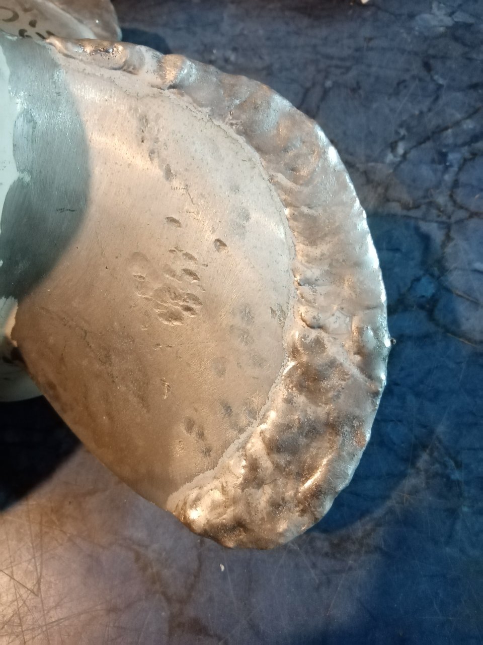

На Ю2 МОТОР НИССАН 30 4 т. Старый винт на 14 и новый такой же . Старый перекручивал, скорость не больше 40 кмч. Новый до 6 тыс чуть не дотягивает на максималке, скорость поднялась до 48. Вот вам и одинаковые винты, вроде бы. Новый брал Солас, старый какой неизвестно. есть только маркировка на 14.
26 357
1 499
Маркировка и фактические параметры винтов солас, это сферический конь в вакууме.
15 978
880
Солос 14, по факту скорее всего будет 13 шагом, придушенный ложками, поэтому он так шустро крутится.
Старый винт скорее всего стертый и битый, потому перекручивает.
Фотки покажи, давай глянем, че за винты?
Но если и правда тридцатка так уверено вертит 14 шаг, настройка комплекта у тебя идеальная.

Лодка осталась на базе в астрахани. Винт тоже там. взял его на запас. Покупал СОЛАС В АКВА ВИАНЕ, по маркировке 52111-099-14.Цена в р-не 6 тр. Старый винт был белого цвета. Конечно же он подстерт и немного бита одна лопасть. Начало сочиться масло из сальника , я подумал, что причина именно в разбалансировке винта. купил новый. сальник поменял.
Как-то специально не заморачивался подбором винтов, вроде устраивало все. Но теперь разницу почувствовал. На старом часто срабатывала отсечка мотора, перекрут более 6 тысяч. На этом такого нет, больше 6 тысяч не крутит вообще. Больше 2 чел. в лодке не бывает, а чаще всего рыбалка в одного. Теперь и лодка порезвее, и бензина экономия.
15 978
880
Ну мне все так говорят....
Но без замеров, на глаз, масштаб определить очень сложно.
А на самом деле это будет вот так....

Андрей, но не настолько уж винт убит. Найду фото. выставлю.
