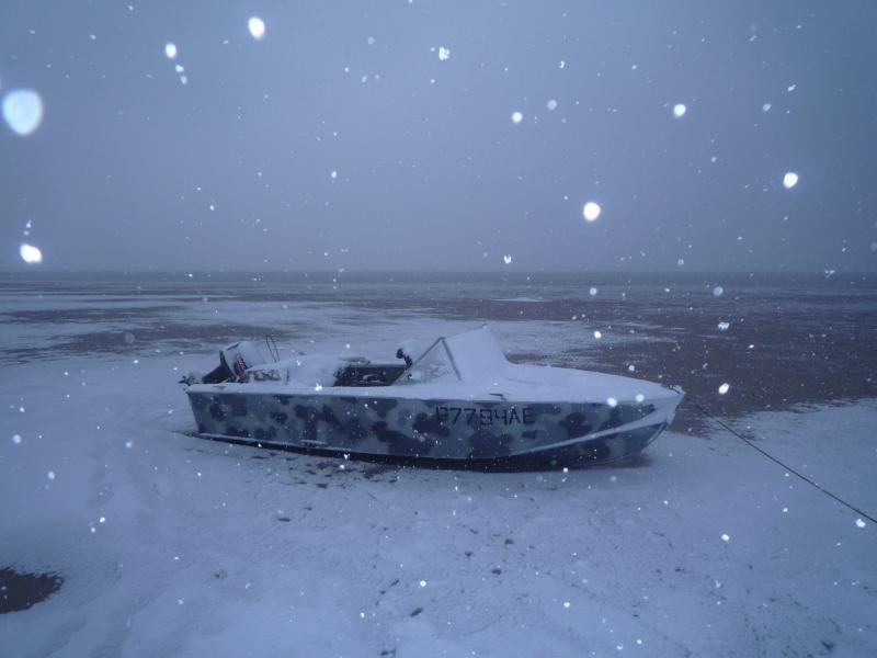

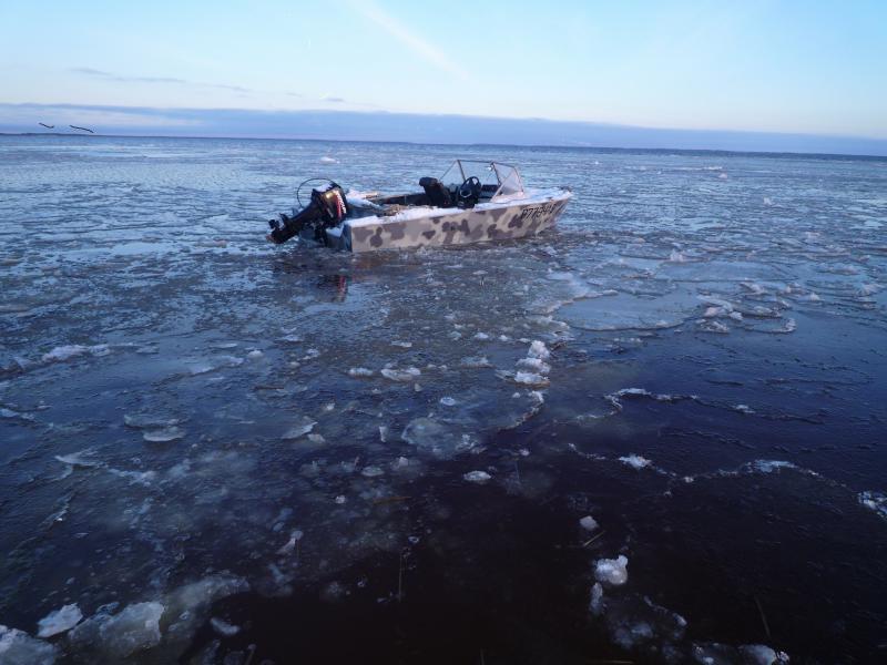

Други! Однофорумчане! Люди!!! XDD
Коороч,если у кого опыт есть,будте добры выложить.
Как лично делал в эти выхи=мотор поднял(не поднять=вмёрзмет.Прилив не избежен!),продергал малость. И все... Не прихватило,все гуттт. Если опыт есть,выкладываем. Не стесняемся. Сильно интересно.

Блин Тихон ну экстримал!!! :shock: ...
Сорри, подсказок нет, т.к. один раз в жизни приезжал на базу со снегом на палубе, но фото выглядят впечатляюще :good: :crazy: :D
з.ы. Как вариант от "прихватов" думаю должно помочь поливание недорогим тосолом движущихся частей (подвески, рулевой и вала винта) из самодельной брызгалки(пэт бут. с дыркой в пробке) ;) ... вот как пролить помпу - х.з. :pardon:

Да ладно,епт... Для многих это норма... На сайте,по-любому,есть такие ребята.
зы. Вроде как взял мот японский,с ним по-прощще.... Вихрей-бы не факт,што завел-бы...

На фото вроде Мерк... напрокат одолжил? ;)

Колпак мерка. Колпак на прокат. Мот наффсегда.
Колпак зимой долгой закажу.
