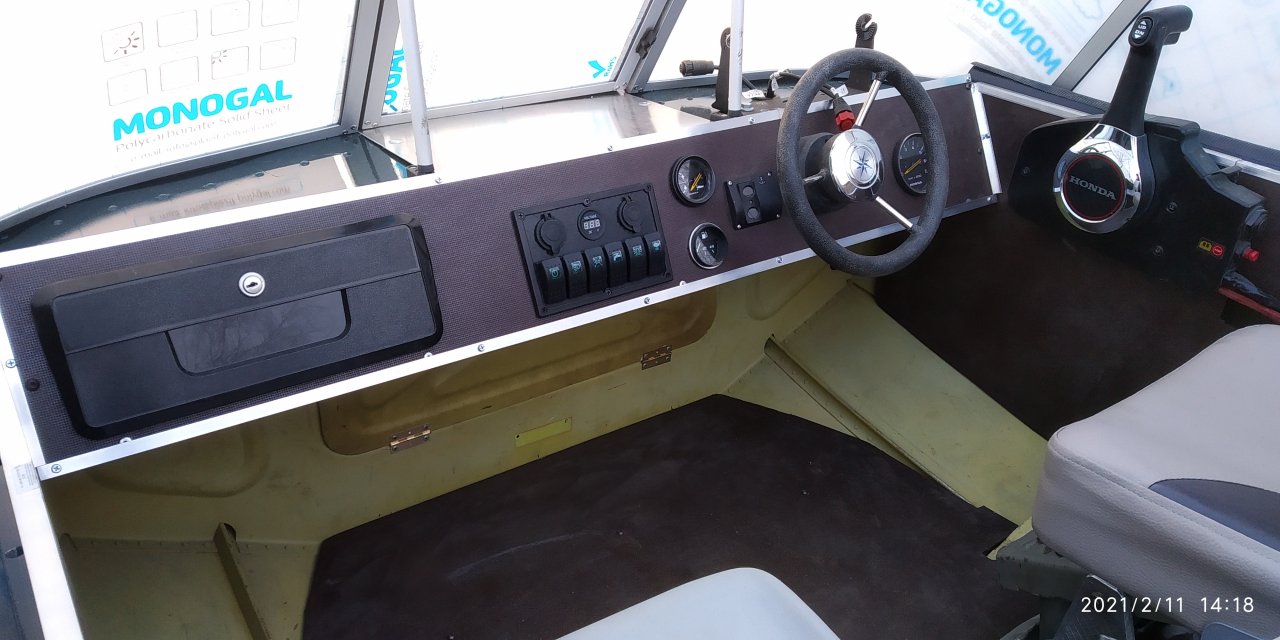

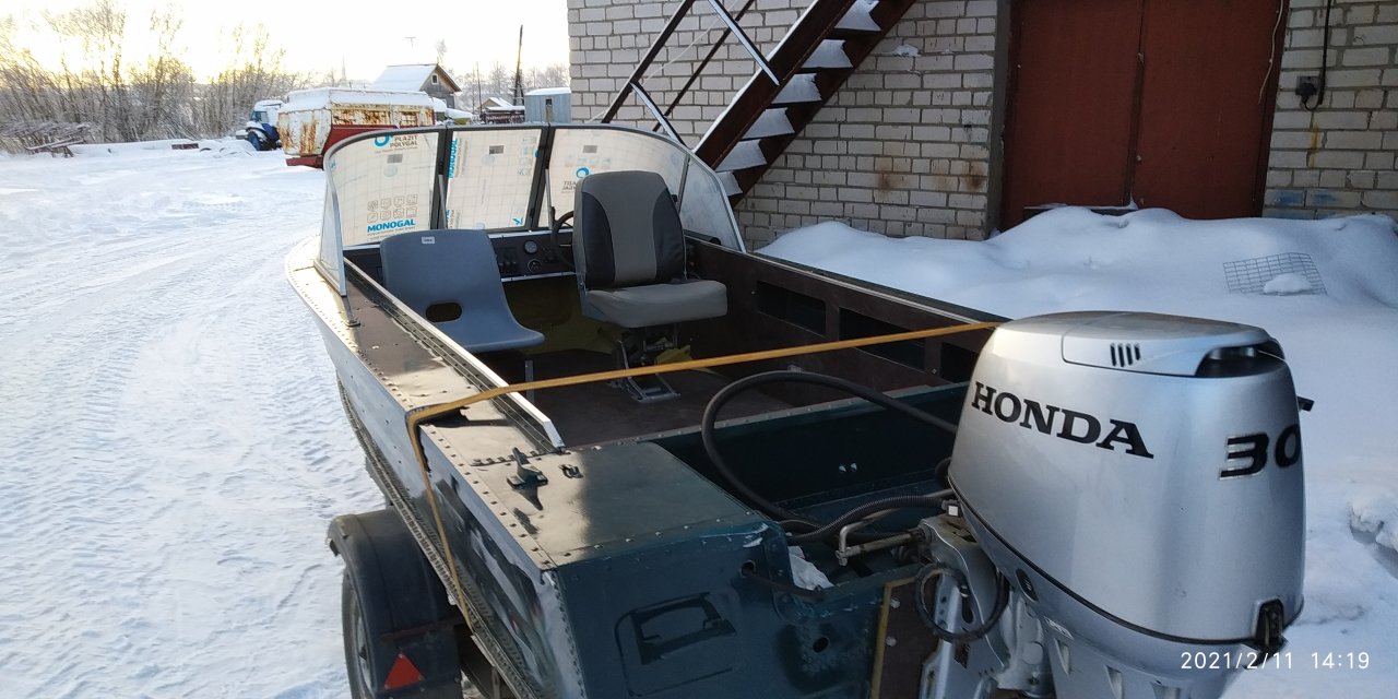

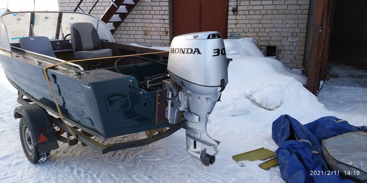

Всем привет. Купил корпус ю2 отреставрировал и установил мотор honda 30.с мотором идёт родной винт 12 шага . Может кто пользует такой комплект Подскажите по винтам Какой шаг взять ориентируюсь на Solas стальной. Или алюминий

Всё уже есть , установлено . Думал что есть у кого такой комплект подсказали бы.
Попробовал 4 винта . родной 12 шаг перекрут 6600об .Солас11 люм нормально 6000 , Солас11 сталь перекрут 6300об . Самый оптимальный Солас сталь12 Макс скорость 53кмч 6000об
