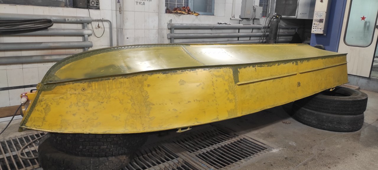

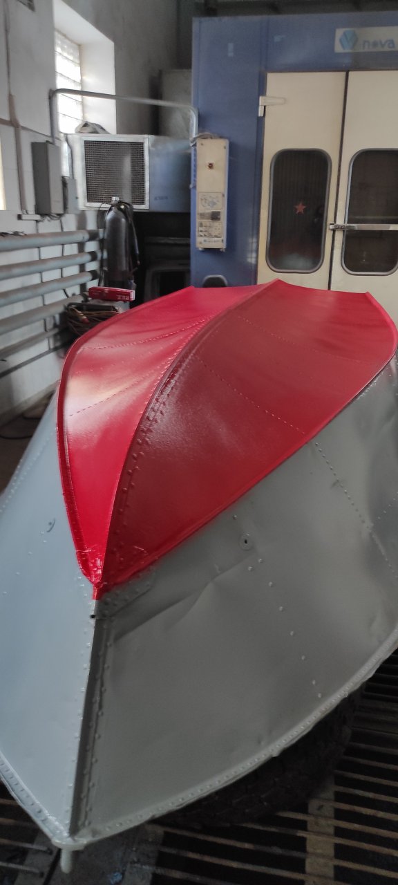

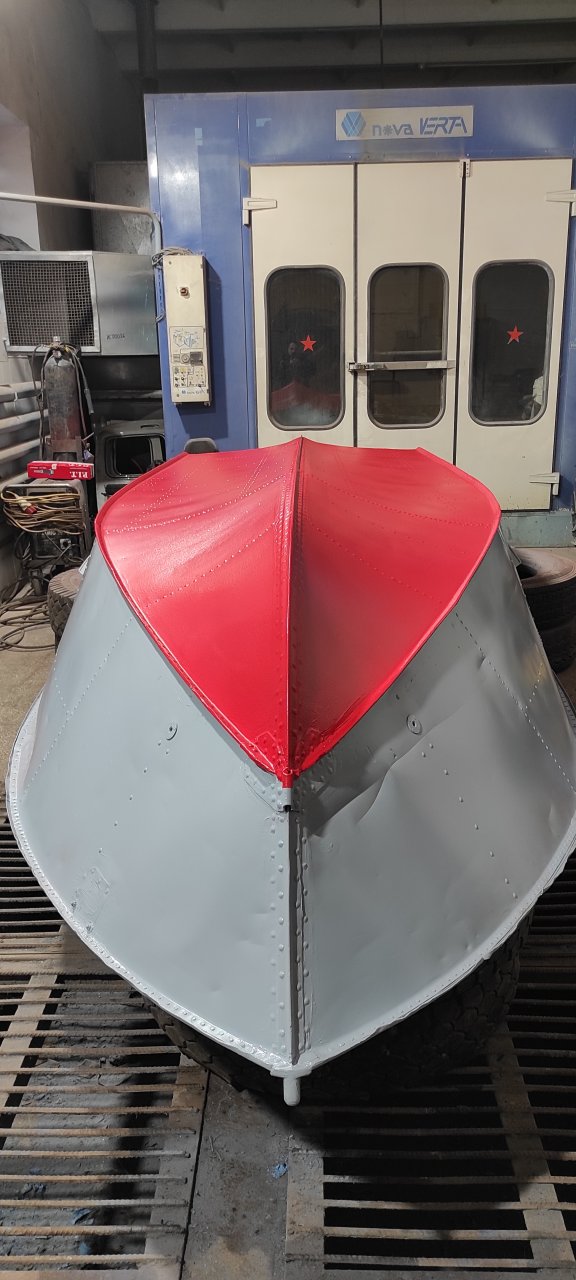

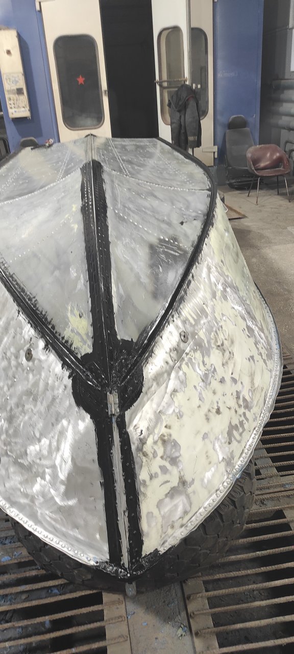

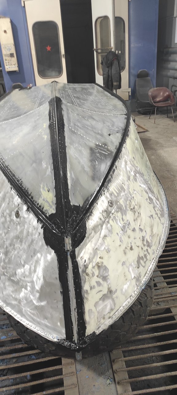

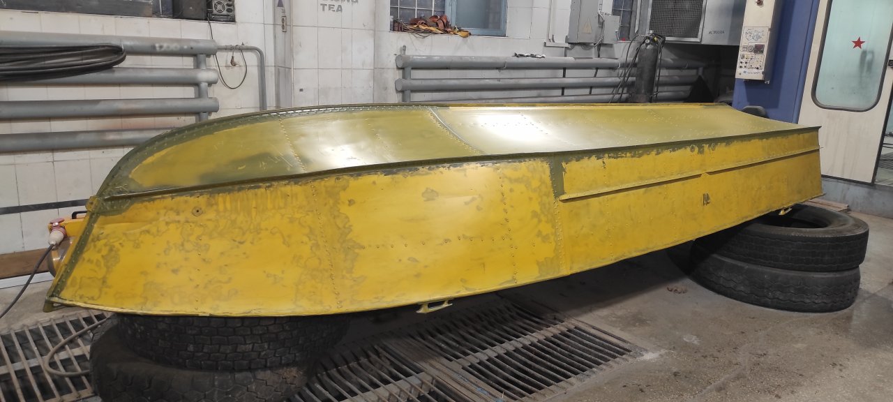

Приобрёл в прошлом году мотор Хайди 30, по моим ощущениям для Прогресса2 он немного слабоват в плане скоростных характеристик, и была у меня мысль купить мотоголовку от 40-ки. В одного на воде мой Прогресс идёт 39 км, мне кажется что маловато. Есть у меня ещё одно сомнение по поводу скоростных характеристик. Купил я Прогресса 73 года выпуска ну и соответственно как и многие присутствующие здесь решил его немного привезти в чувства и доработать. Когда занимался покраской решил дно покрасить Раптором дабы подходя к берегу не стирать краску на форштевне и дне. Как показала практика всё это хрень и краска стирается до алюминия, теперь я думаю а не влияет ли шершавое дно покрашенное Раптором на скоростные характеристики?

Сколько раптора ушло на днище

2 флакона

Все швы проходил полиуретановым герметиком кислотный грунт и Раптор

Теперь думаю придётся зашлифовывать днище и красить его глянцем, что бы скольжение было лучше:?
1 881
Раптор очень скользкий, нужно уметь ложить,а не пыль с калючками кидать

А краска такая может влиять на ходовые качества? У меня был маляр так себе, Раптором работал пру тройку раз:shock:
Это нормальная скрость для Прогресса под тридцаткой. Чуть-чуть можно добавить поигравшись шагом винта и установкой движка на транец: высота установки и наклон. При хорошем же загрузе с более скоростным винтом скорость потеряется быстрее чем в тем что стоит сейчас. Даже установка более грузового винта при сильной загрузке может дать большую скорость чем с имеющимся сейчас. Физику не обманешь.
