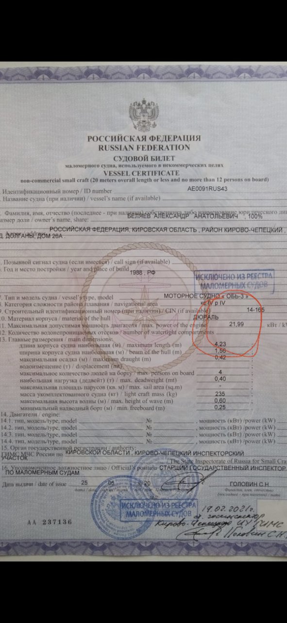

Добрый день всем, был сегодня в ГИМС, привозил документы для регистрации лодки, в судовом билете написано 21,99kw. Сказали что 30 не повесить, посчитали и сказали только 28 лс, хорошо мотор у меня 25лс, но все же... Отсюда вопрос, у кого сколько kw, в судовом???

А кулькулятор перевода кw в капытные непробывал им показать?

Но сказали 30 не повесить, почему?????

Судовой похоже нового образца. Его заполняла жертва ЕГЭ.

30 пони 22,07 кВт. Вроде так.:snimau shlyapu:

Лодку брал с рук, с этим судовым..наши гимсы мне сказали что 30 не повесить, хотя в документах на лодку написано 30лс, у меня 25лс, в принципе нет проблем, но все же....

Денис, у тебя косячный судовой. Предложи им исправить ошибку. В лодке шильда есть? Пусть от неё и пляшут.

Приеду на регистрацию, еще раз поговорю, если буду вешать 40,всеравно менять надо и усиливать, потом оформлять

Не в ту сторону считаешь. 30/1,36 вот так надо. Допустимая мощность указана на шильде, от неё пляшем. Как вариант взять СБ и идти к тому кто подписал эту чепуху. Пусть правит.

это мне надо за 1000км ехать)))к тому кто выдавал)))

приеду попрошу чтобы исправили)))
вроде с 2021 года должны сколько заводом на шильде написано столько и ставить. не больше не меньше, если 40 или 50 уже через проект с усилением.

У меня на Обь-3 официально стоял Вихрь-30, как положено по характеристикам лодки, 30 л/с. Наверное с этим судовым билетом можно пойти в суд.
