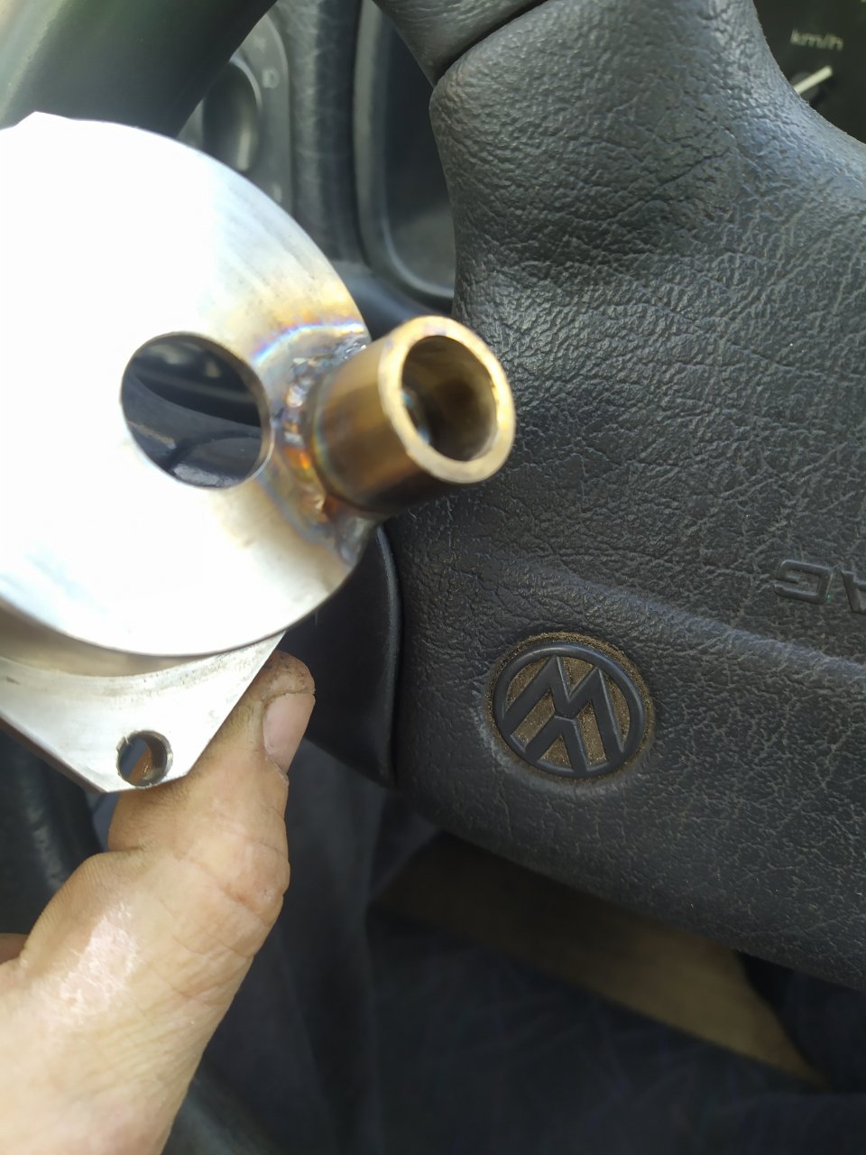

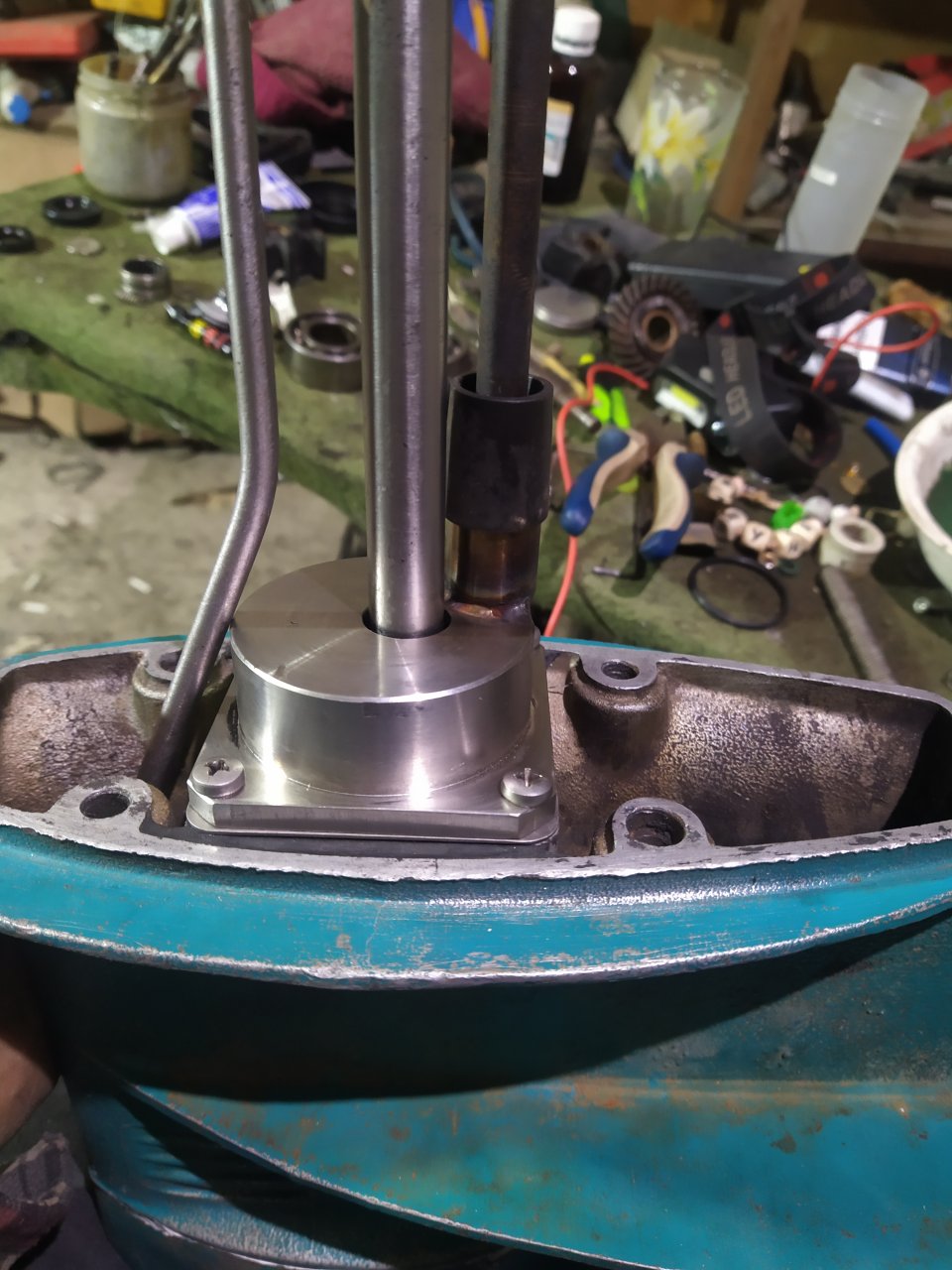

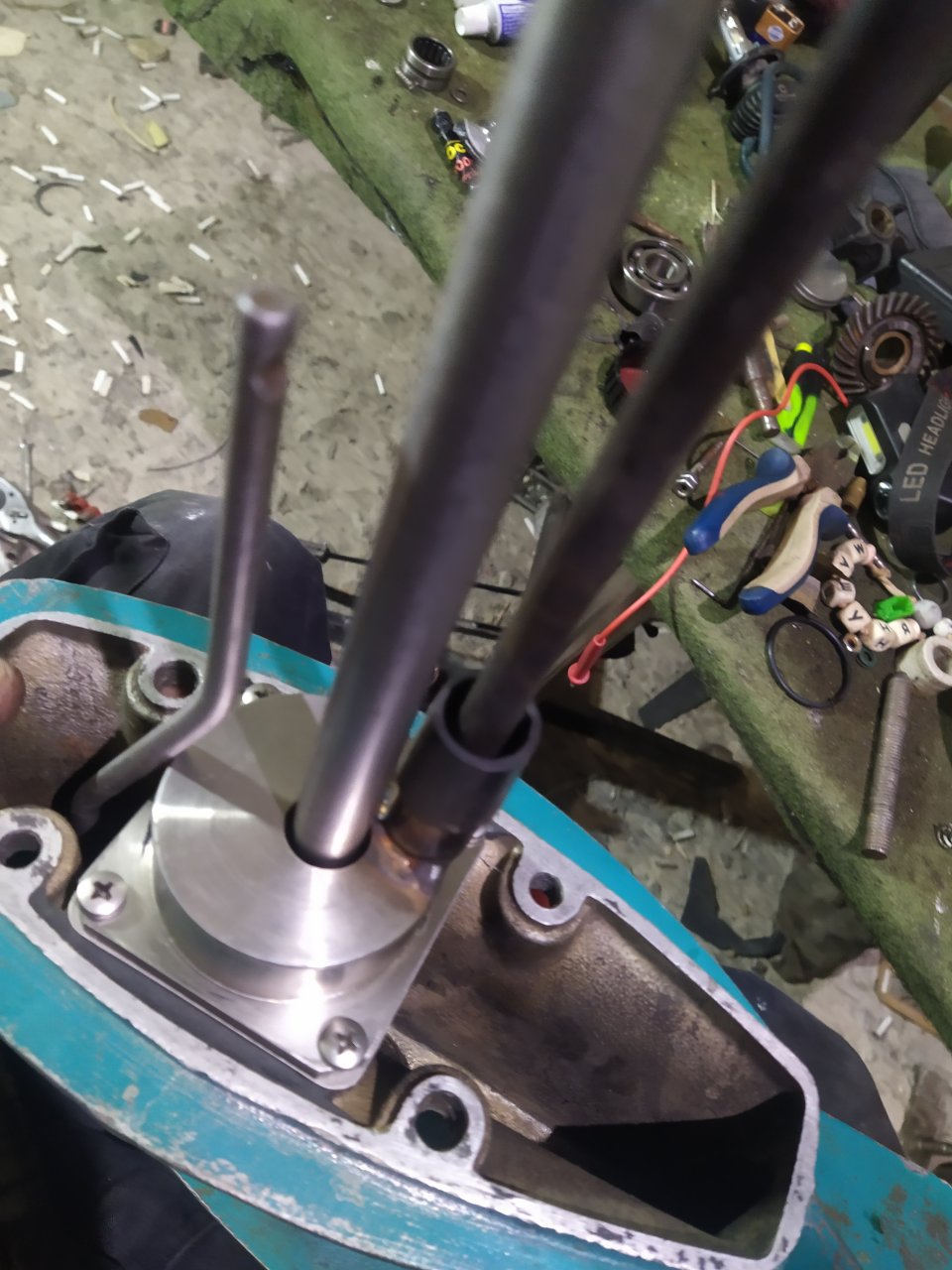

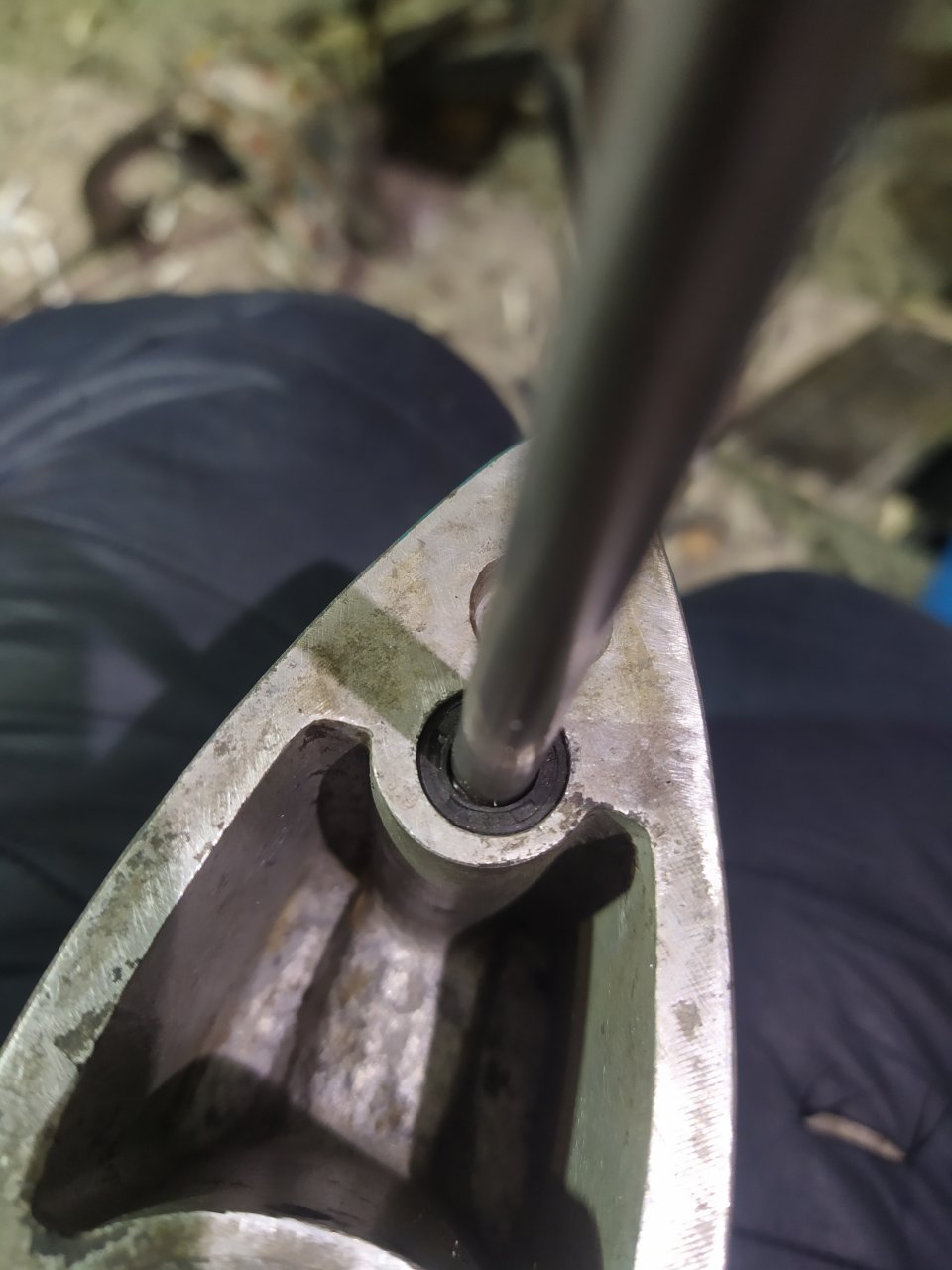

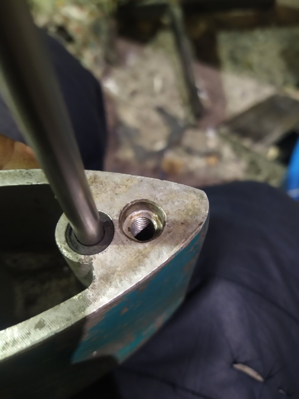

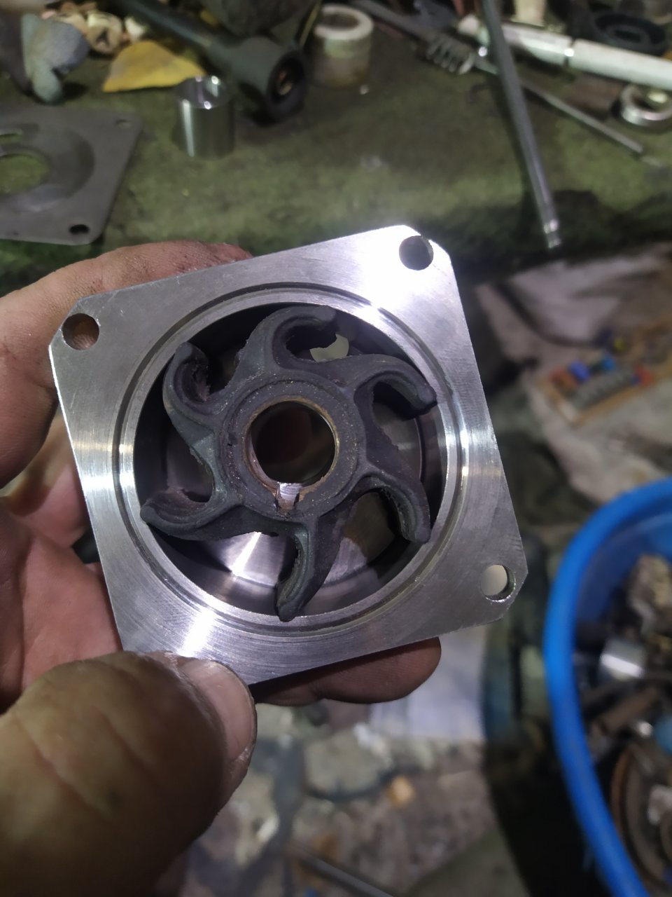

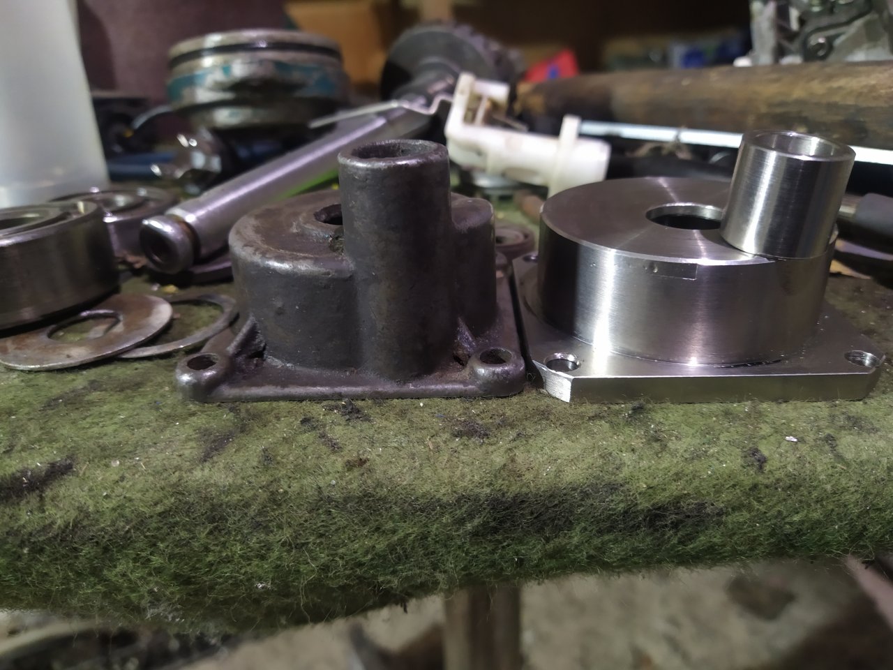

выточил помпу из нержавейки пищевой то есть не магнитной и уплонение тяги реверса сальником 6124,под салником направляющая втулка с резбой из нержавейки,под втулкой на всякий случай резиновое кольцо для страховки

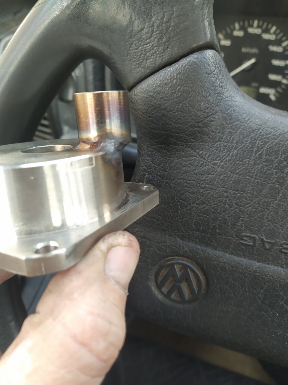

завтра приварю на тиг сварке патрубок и будет агонь)))

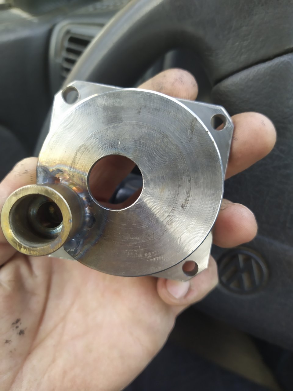

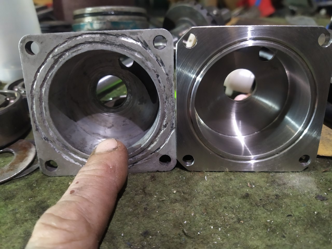

корпус помпы готов)))

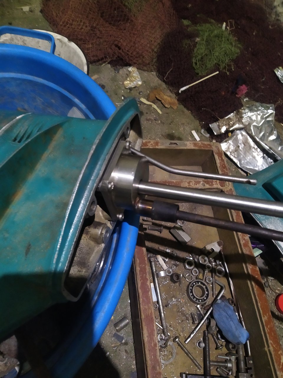

вот так сидит нерж.помпа

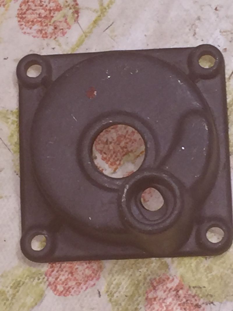

Желательно бы канал выпуска воды из помпы сделать как на родном корпусе, просто отверстие снизит производительность.

Хорошая работа.вот как бы в родную помпу внедрить стакан из нержавейки. По анологии иномоторов.чтобы было минимум переделок.
проще и дешевле зделать цельную,мне эта вышла с материалом 45$,все делалось на заводе ЮТЗ это тот завод который делает турбины на мировой рынок,при желании они могут коленвал от иномарки всунуть в любой советский мотор))))
помпа делалась не больше часа с болванки на 100,можно даже зделать с цельным патрубком но это стоит 60$)))решил сэкономить 15 на запчасти,так как капиталка всего мотора уже превалила 500$ и это только запчасти,собираю сам,только весь крепеж из нержавеки вышел около 100$))))

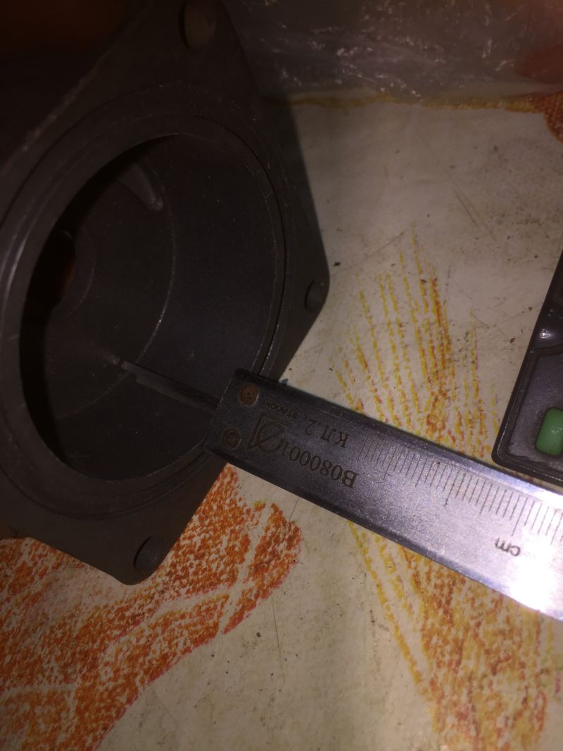

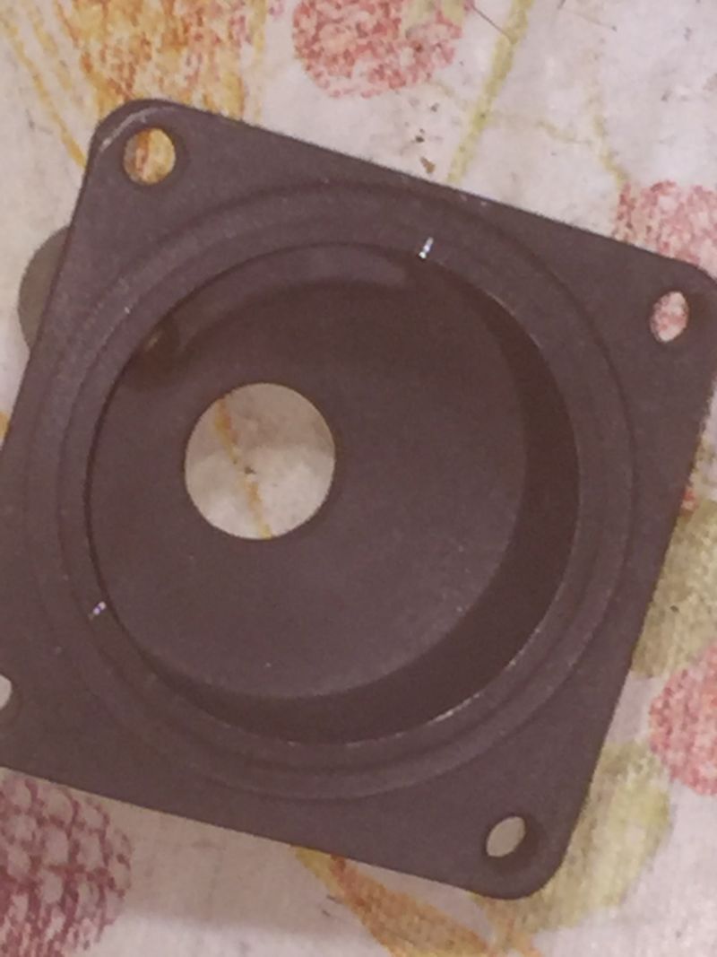

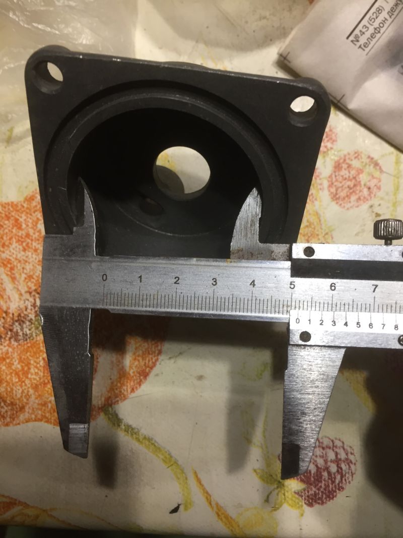

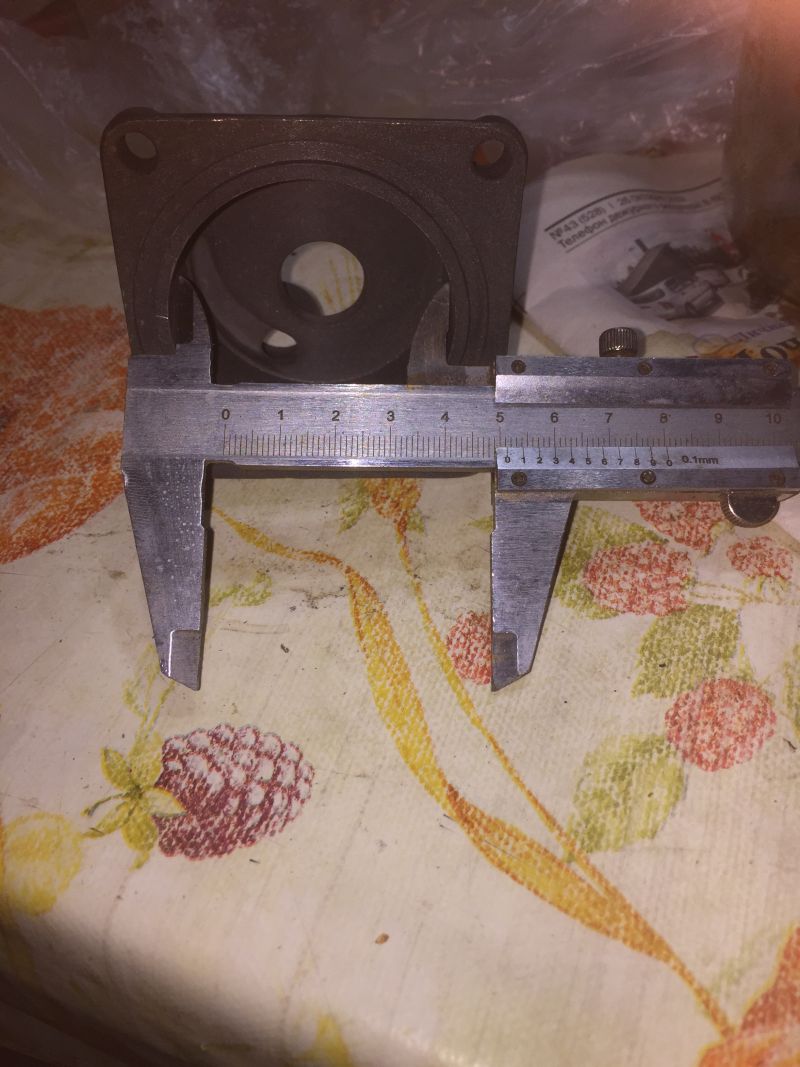

Всем здравия, господа!
Подскажите, пожалуйста, размеры у новой помпы!
Интересует внутренний диаметр, и рабочая высота?!?
У меня есть корпус новый , не забыть бы только замерить. А про диаметр корпуса внутренний, то он тоже важен. Полазил я по мелякам и задрало песком стенки корпуса помпы. Отнес токарю, он самую малость снял и выровнял. Струя из контрольки стала значительно меньше бить.
