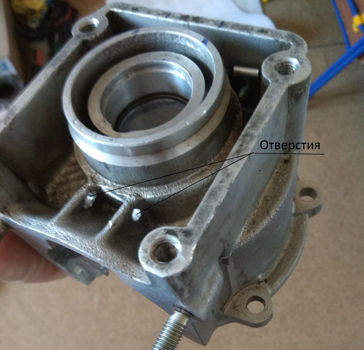

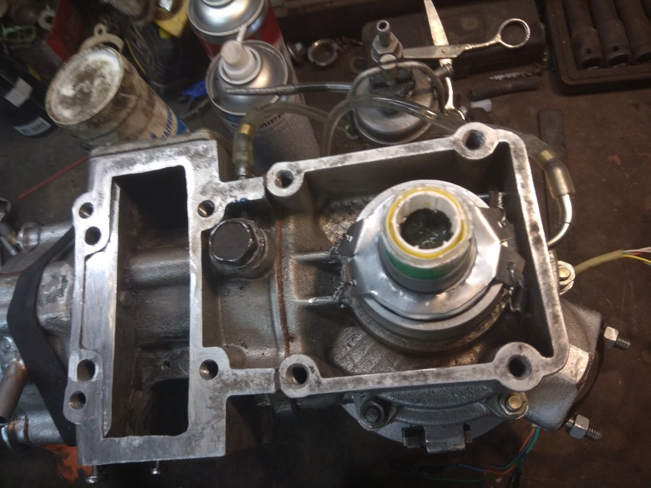

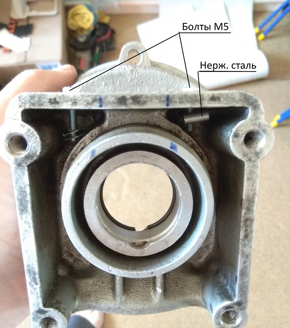

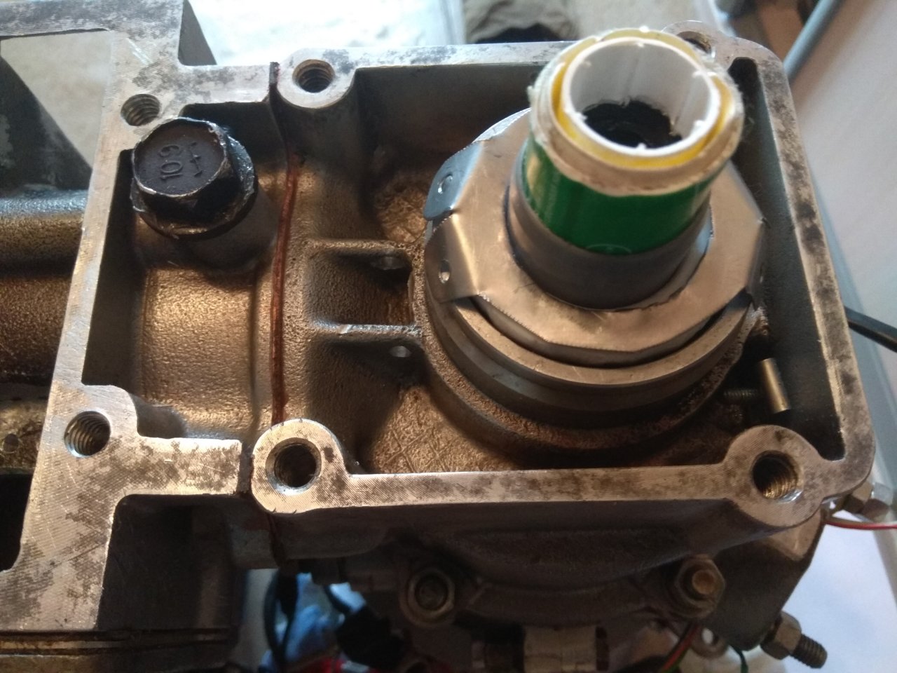

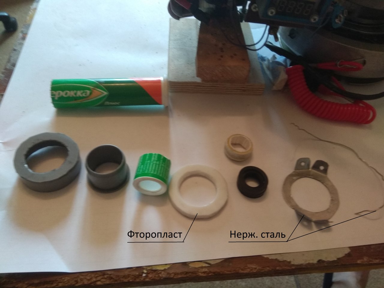

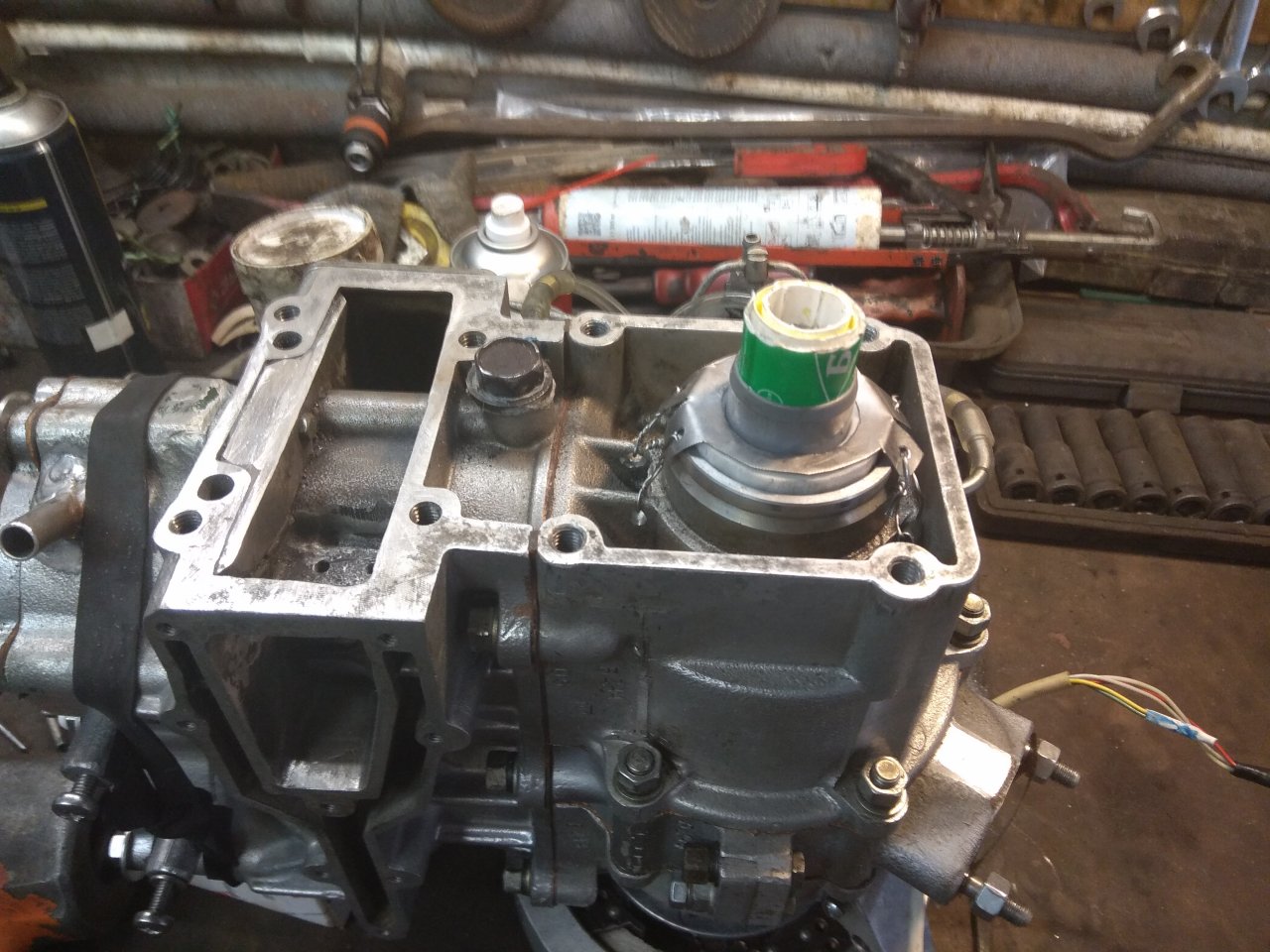

Добрый день! На форуме есть аналогичная тема (https://forum.motorka.org/threads/29928/), решил написать здесь.

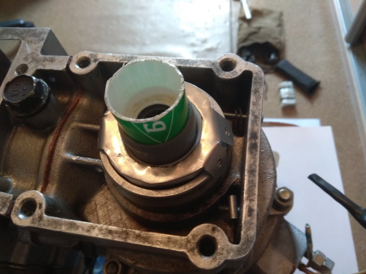

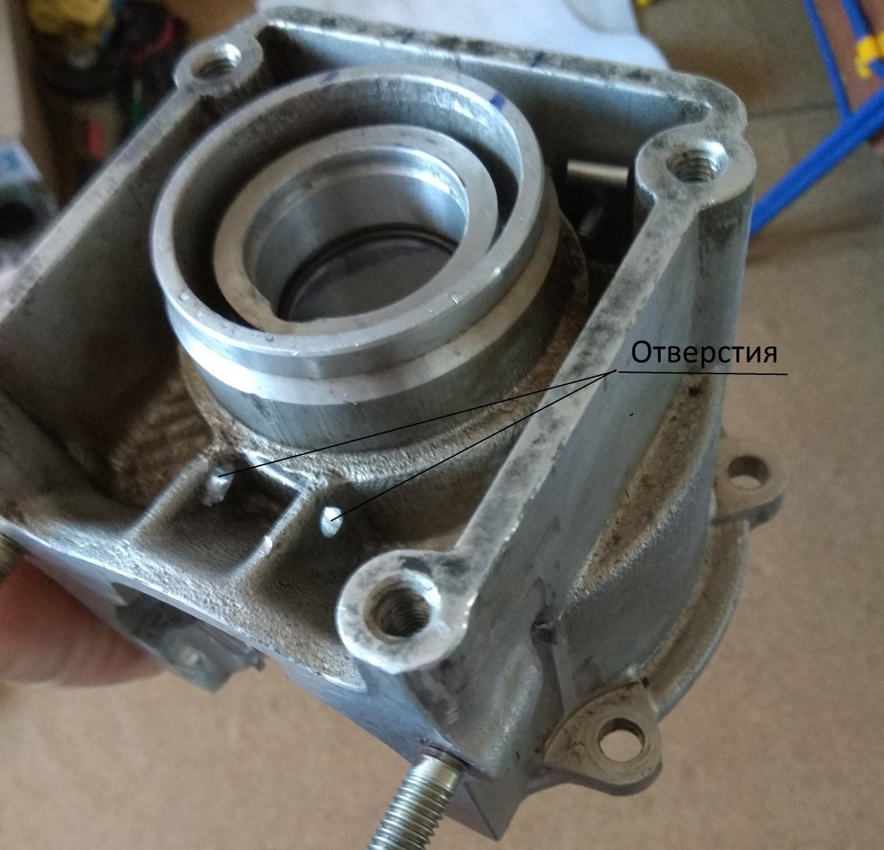

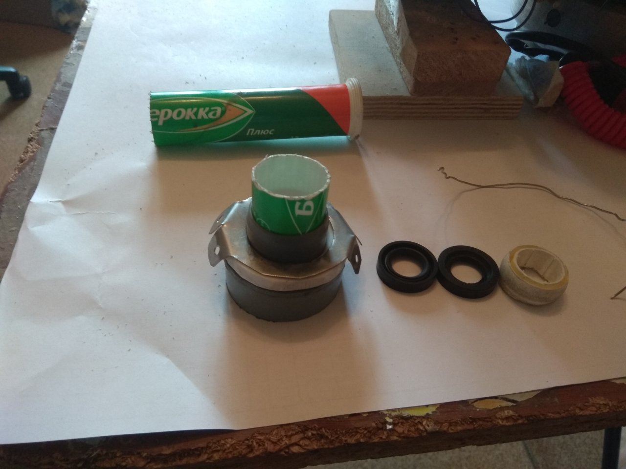

Чтобы остановиться с модернизацией Н-23, купил Н-25. Подумав, что "колхозный стиль дело добровольное", произвёл замеры, сходил в сантехнический магазин, используя подручные средства собрал защиту нижней части КВ.
Итоговая сборка на герметик, где-то использовал клей "космофен", и заполнение смазкой перед сборкой мотора.

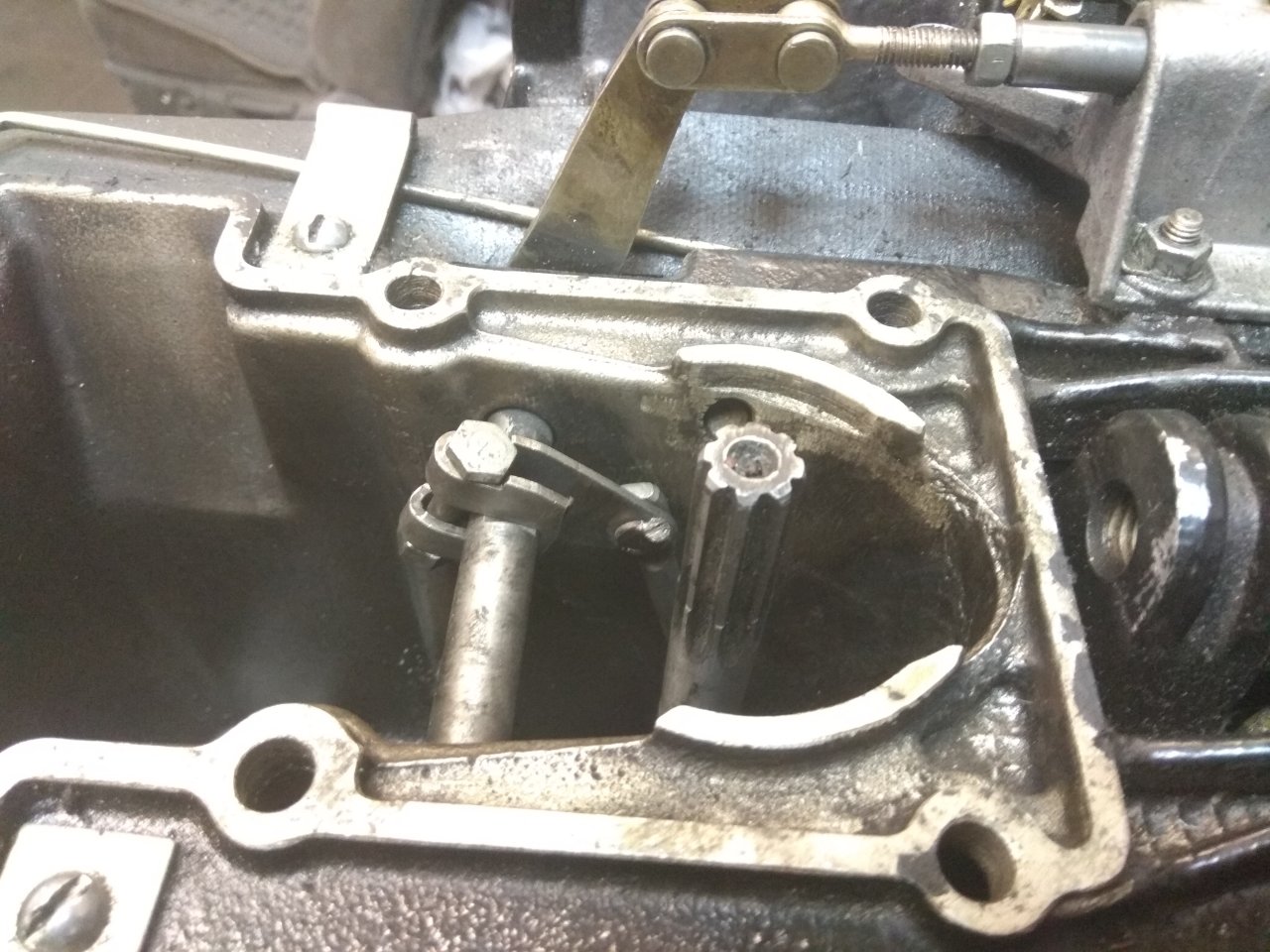

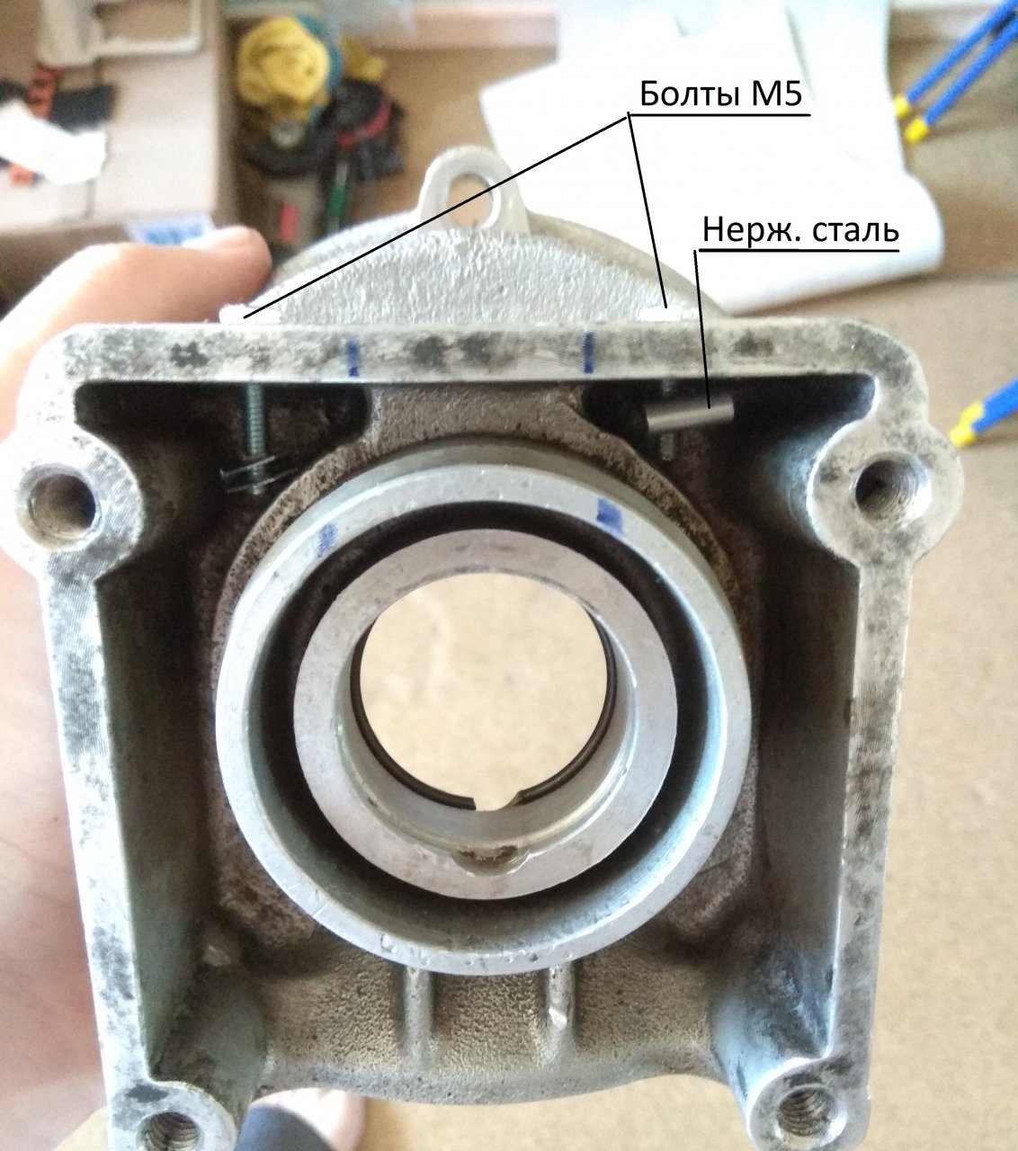

Чтобы разместилась защита КВ надо доработать рычажок тяги реверса: рычажок обрезан, из нерж. болта под шестигранник сделан штифт и приварен.
По фотографиям всё должно быть понятно.
Будет работать - хорошо. Не будет работать - не беда.
