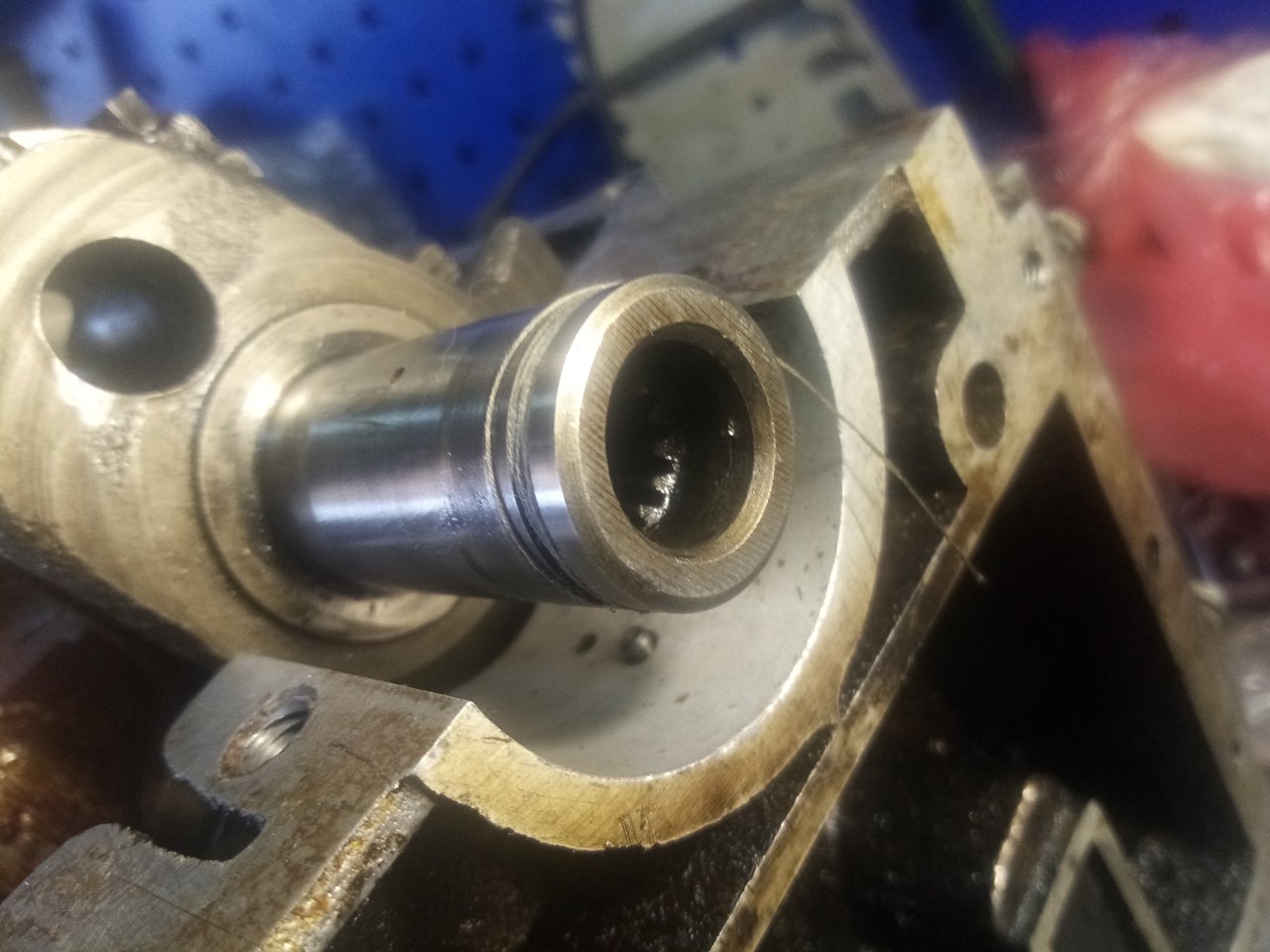

Хочу поделиться одним из вариантов изготовления защиты нижней цапфы. Для изготовления используются некондиционные крышки от редукторов. Собственно, все на видео.

Хочу поделиться своим вариантом. Под стандартную металлическую шайбу накрутил асбестовый шнур пропитаный маслом, накрыл шайбой, пгставил стопорное кольцо. Лишнее масло выдавилось, асбетовый шнур плотно прилегает к шейке хвостовику КВ. Ождается, что это недопустит попадания воды и газов до контакта с сальником КВ. В настоящее время объем ресурсных испытаний не велик, судить об эффектиности решения нельзя

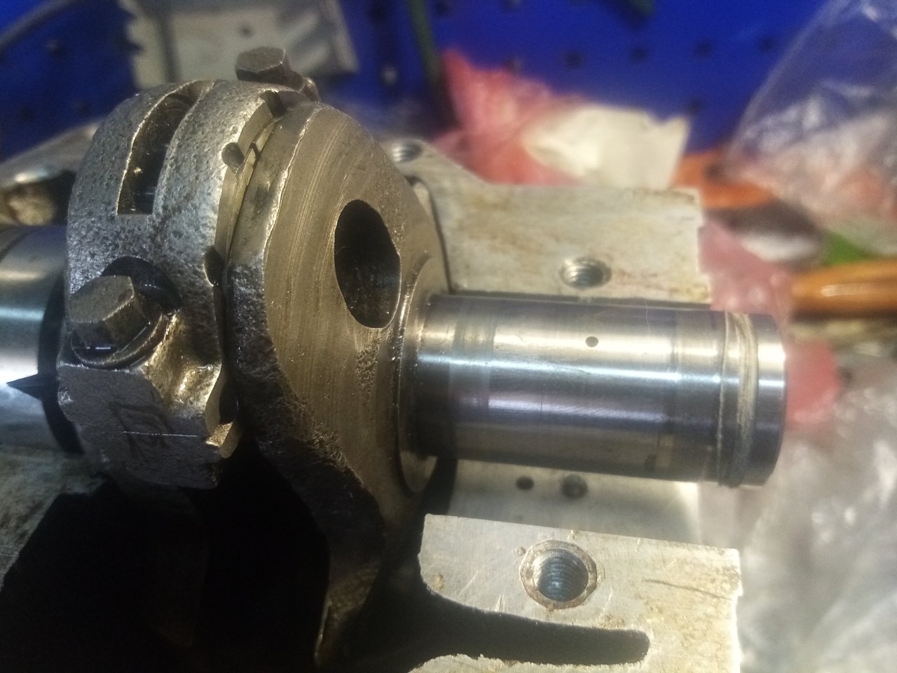

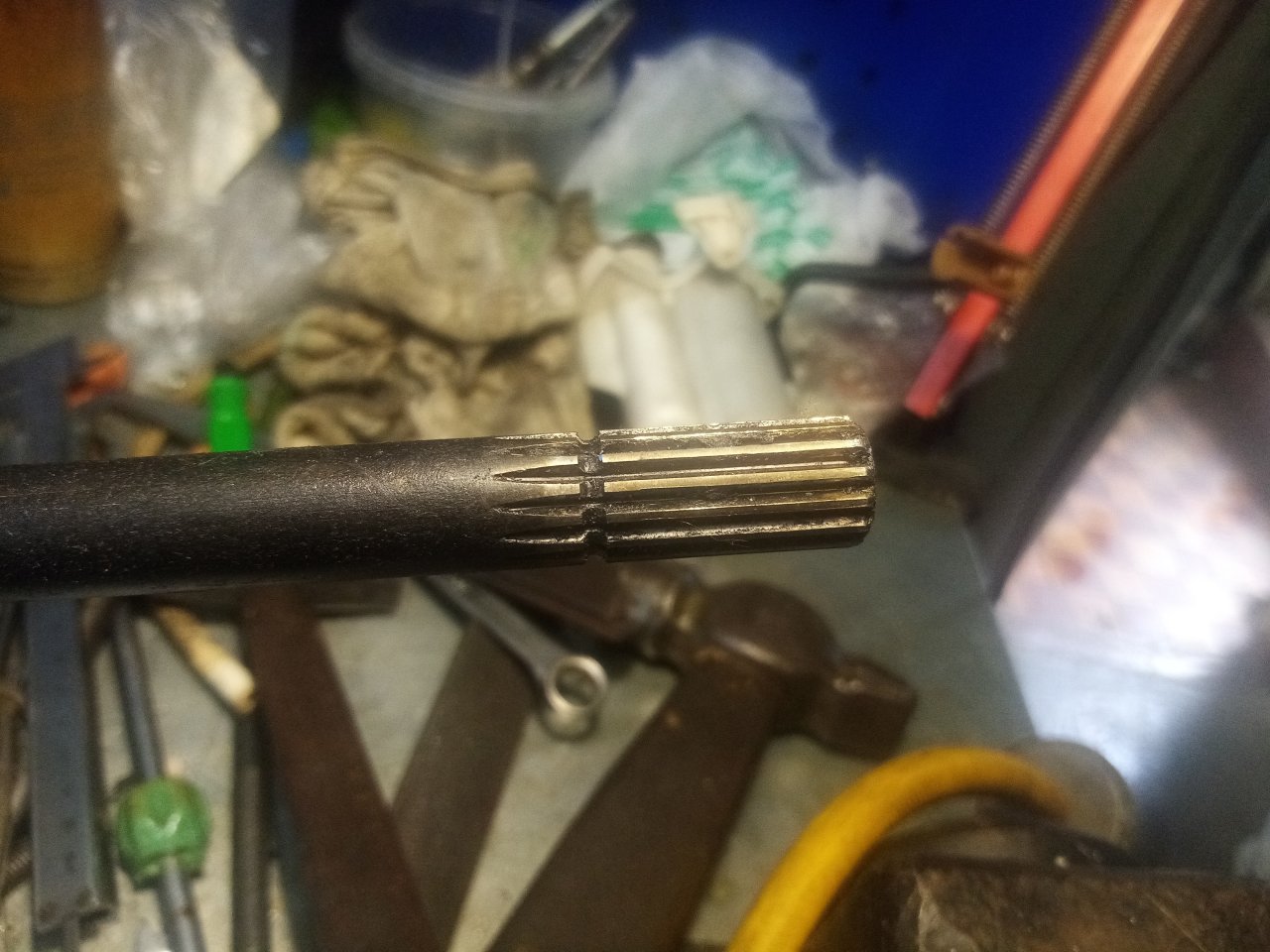

Из моей практики. Защищать цапфу от чего-то - нет смысла. Есть в том месте куда более серьёзная проблема - прикипание шлицевой части. Ржавчина соединяет намертво вертикальный вал с коленвалом по шлицевой части. И раздёрнуть это место порой можно только при помощи газовой горелки. И не факт, что получится. Вот защитить эту пару от коррозии, от прикипания - действительно нужное дело.
Оговорюсь - эта проблема постоянно вылазит при эксплуатации в морской воде. Есть ли она на пресной воде - не знаю. Из наших, отечественных моторов, решено это конструктивно у Москвы-30. У этого мотора нет проблемы прикипания по шлицам. У остальных - есть. У Вихря и Привета прикипают квадраты, У Нептунов и Ветерков - шлицы. И только у М-30 порядок. Может и у М-25 тоже как у М-30 это место сделано - вот не знаю, с М-25 дела не имел.

Кажется у Макса 43 в одном из видео по Нептунам он делал стакан, который закрывал и цапфу, и соединение с вал-рессорой. Нижний сальник стакана скользил по вал-рессоре.

В нижней цапфе коленвала ниже роликового подшипника, но выше сальника есть радиальное отверстие. Сквозное, в шлицевую часть. Масляный конденсат под действием картерного давления проникает в это отверстие и смазывает шлицевую часть.
В нижней части цапфы внутри, до шлицов, есть цилиндрический поясок. На вал на шлицы в канавку устанавливается резиновое кольцо. При сборке кольцо входит в цилиндрическую часть и уплотняет снизу шлицевое соединение. Всё по-уму. Не то, что у других наших моторов.

При установке двигателя на поддон выступающую часть цапфы мажу пушсалом. По окончании навигации с мотора снимаю редуктор, меняю масло и разбираю помпу. Крыльчатка за зиму частично расправляется. Весной собранный редуктор ставлю на место. Шлицы рессоры мажу пушсалом. Не было никогда проблем с коррозией цапфы и со шлицами.
По окончании сезона пушсало на цапфе остается?, а в шлицах? Так думаю, за сезон выхлоп "сдувает" все, что нанесено на цапфу. Шлицы рессоры смазываю ЛИТОЛом, к концу сезона смазка таки вымывается, но и коррозии не было. Видимо в пресной воде не происходит такого жуткого "прикипания", как в морской.
