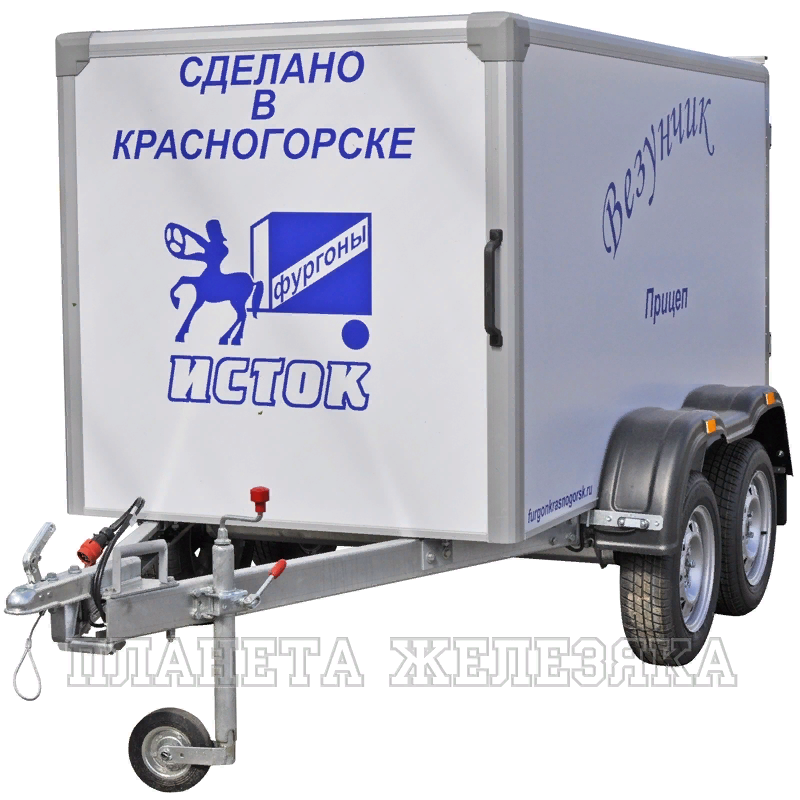

Ну, во первых, на мой взгляд: "дышло" из швеллера полная йухня!!! Даже, в теории он "мягче" замкнутой трубы!!!
Второе: передний борт прямой - очень большое сопротивление, отсюда расход, ресурс!
В третьих: на йуха тебе две оси для 600 кг?!!! Не понимаю!!!

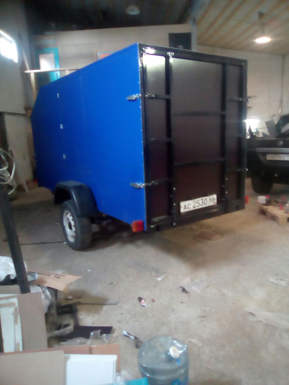

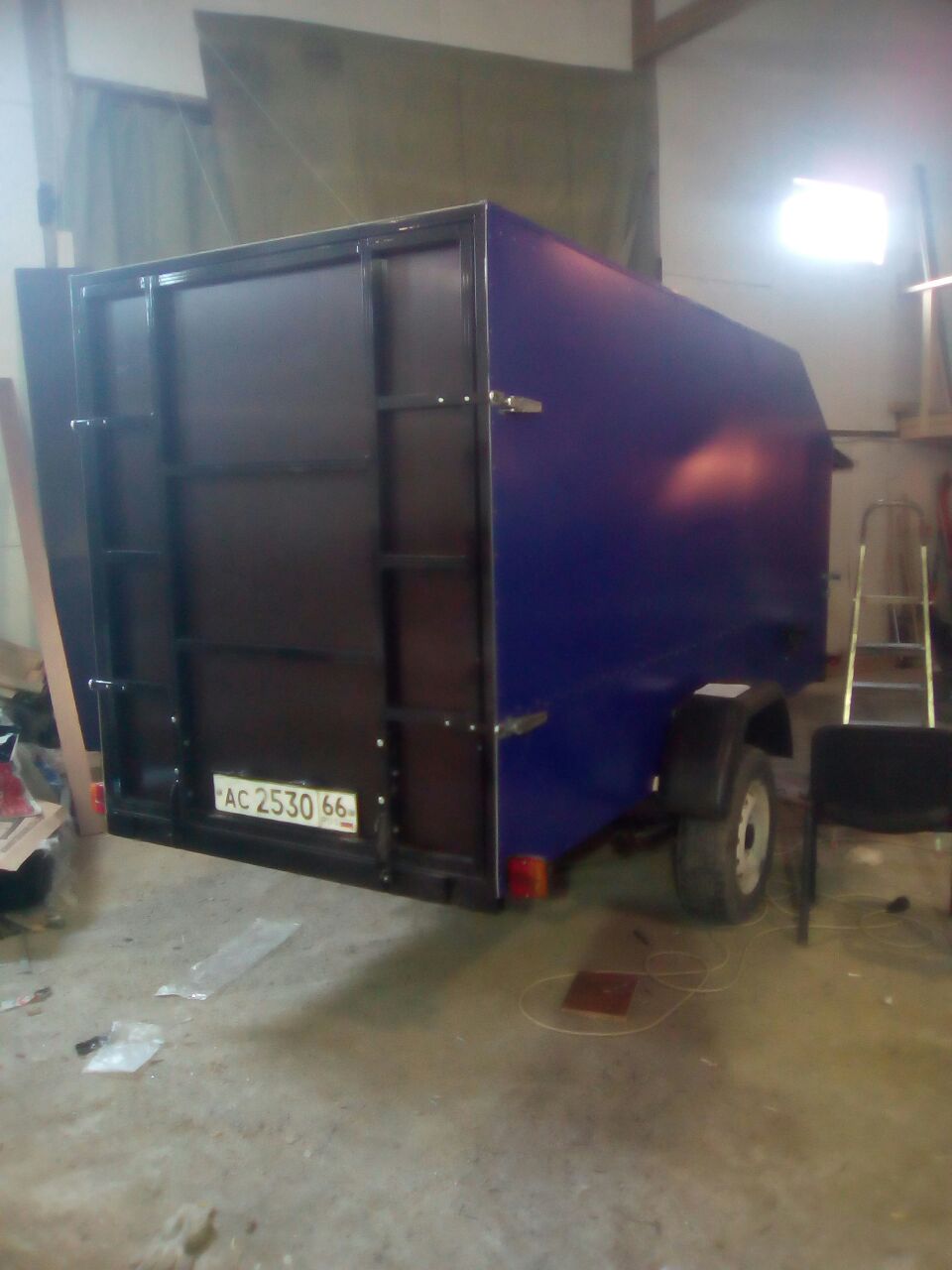

И, в четвёртых: в последней ссылке - не вздумай брать!!! .......Сам фургон "голый" абсолютно!!! Ни одной перемычки, ни вдоль, ни поперек, развалиться через две поездки!!! Вот тебе! Весь проклепан алюминиевыми клёпками, буквально все перекладывал на сталь!!! Внутри есть две вертикальные перемычки, и на уровне бортов профиль!!!

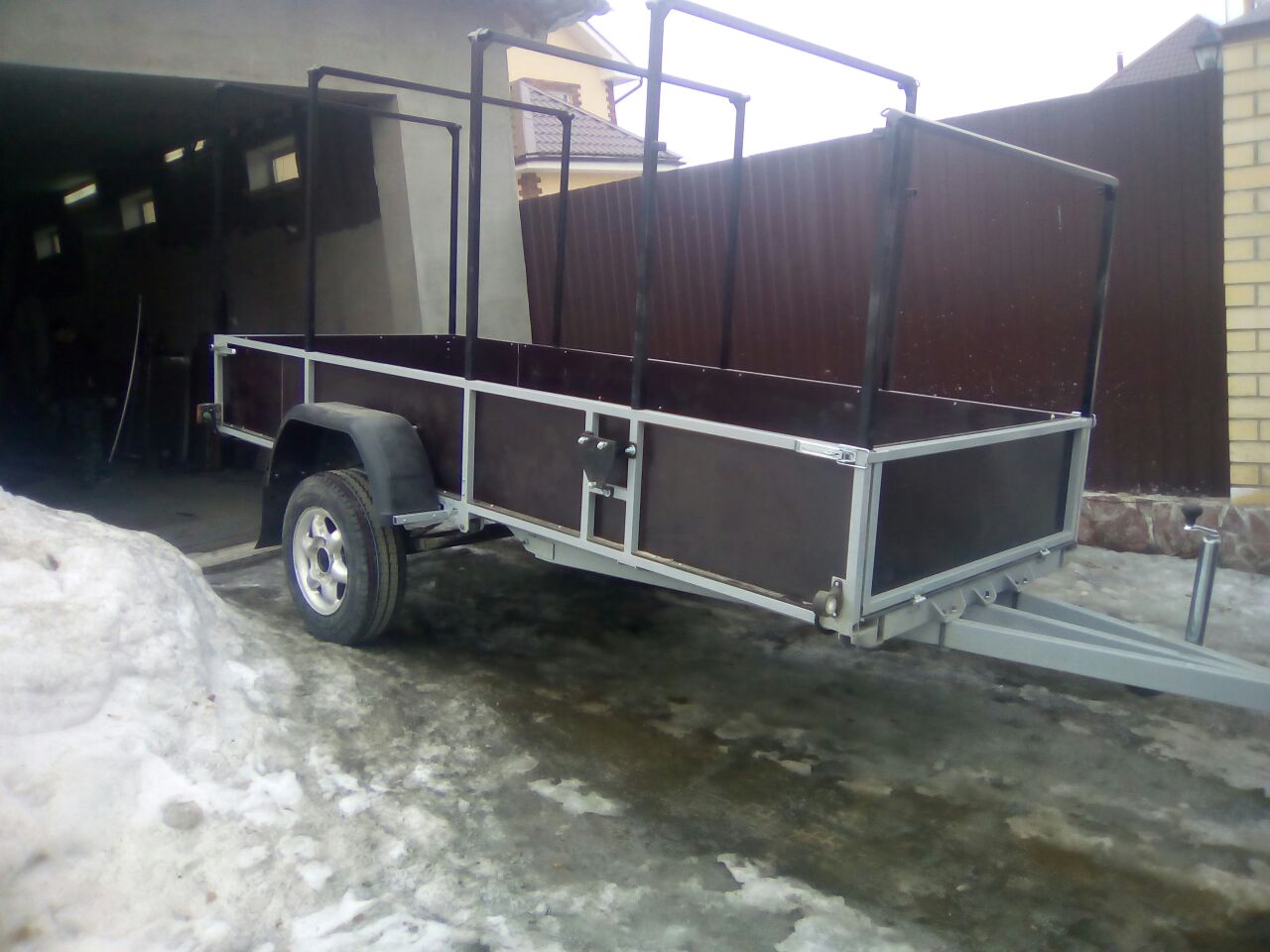

Вот, абсолютно одинаковый с синим! Делал "в паре"!!! Рама точно такая же!
