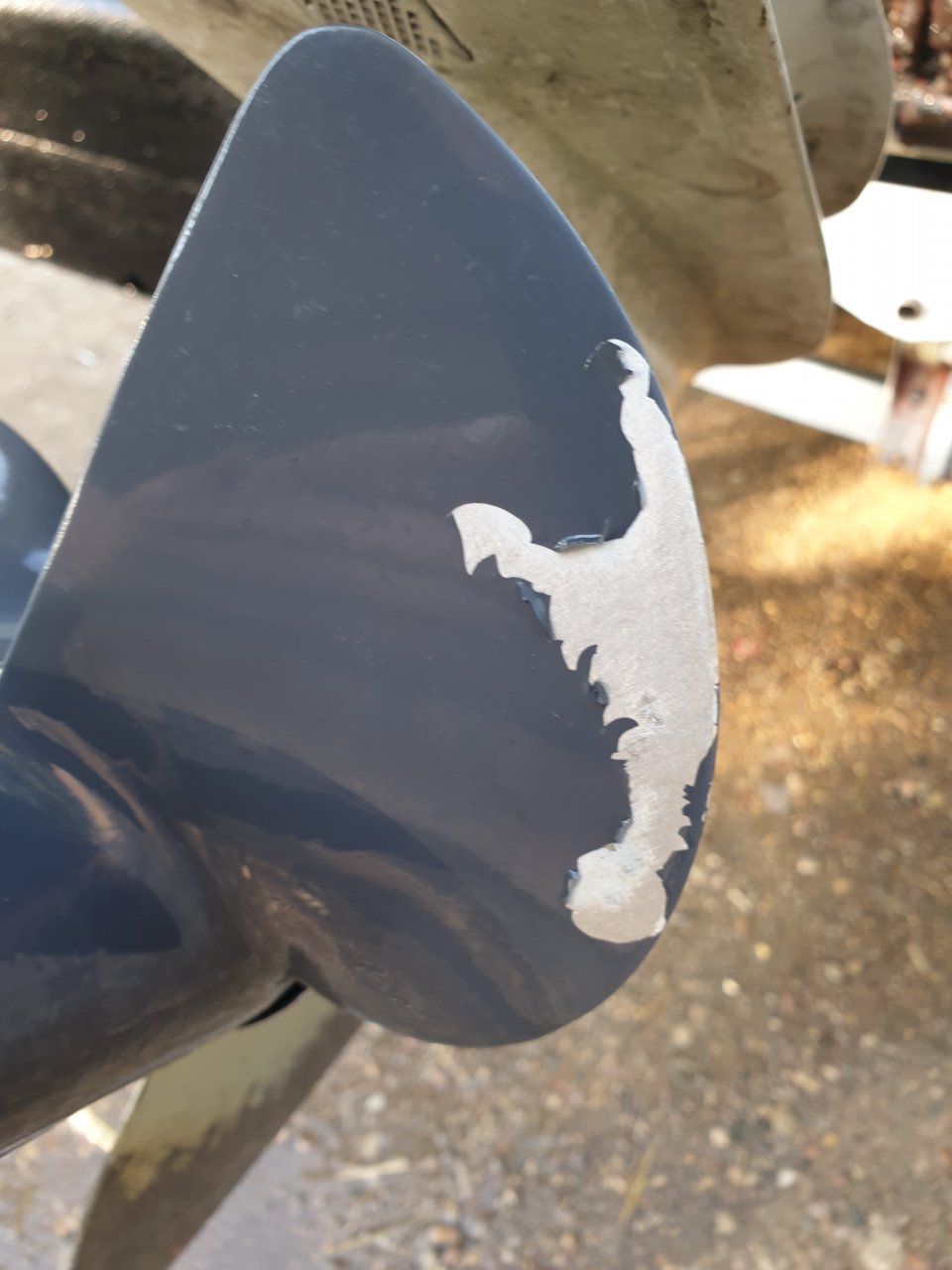

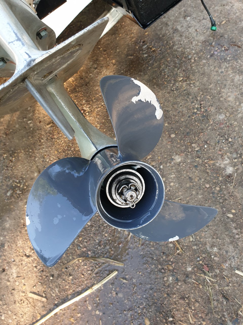

Художник , :hahaha:и 30км непроехол, пикасо бля
А я тебе говорил, что облезнет, ты же отказался научить красить.....
Зато как едет!!!!!! А!!!!!!
Щас кислотник какой то хитрый тэстю за 700 золотых дублонов, который перекрывать не нужно, пока все чётко.
Тебе тоже не скажу, че за жижа такая волшебная....

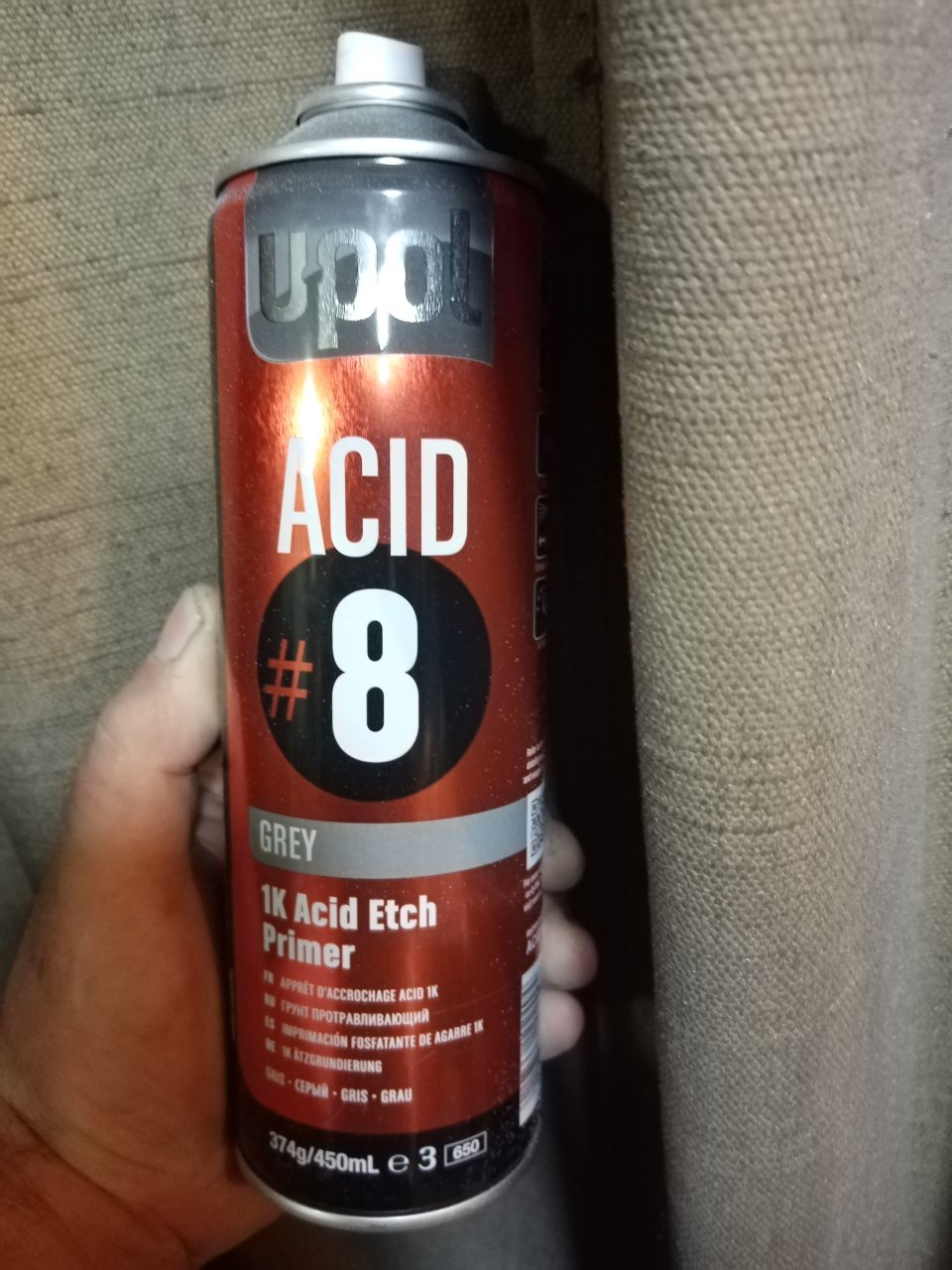

Да ладно, я ж не такой как ты......
Вот смотри, девки в лабазе присоветали.
Фишка этой жижи.... Ну во первых балон!!! Не нужно мудится с пистолями и задыхаться от этой хрени, кстати воняет терпимо, можно перетерпеть. А во вторых его не нужно перекрывать, главное плюнуть его как можно тоньше.
Плюхнешь толсто= пузырит потом любую краску, как будто вода в чайнике закипает. Сам ахринел первый раз когда увидел.

Однакомпанентный , заборы пойдет красить
