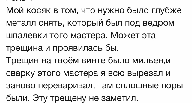

Да пофиг, какая лопасть отвалилась, для меня это очередной опыт в копилку и я ему всегда рад. Потому как никто и никогда не расскажет, если сам своими мозгами не дочухаешь. А как дочухать, если на диване сидишь, как" гнилой ноль".
Мой косяк в том, что нужно было глубже металл снять, который был под ведром шпалевки того мастера. Может эта трещина и проявилась бы.
Трещин на твоём винте было мильен,и сварку этого мастера я всю вырезал и заново переваривал, там сплошные поры были. Эту трещену не заметил.
Вылечится твой винт, куда он денется.
А та лопасть, что я варил, сломаться не может, потому как присадка всегда на порядок мягче основного металла,она сначала 100 раз согнетнется, перед тем, как отломится.
Да и ваще жёсткой присадки нет в природе. В идеале, ( раньше всегда так делали на ответственных швах) нужен донор, то есть вторая такая же деталь, которую переплавляли в присадочные прутки. Кстати прикольная технология, как нибудь покажу, как на коленке, из куска люминя сделать присадочный пруток.
Только где вот взять хондовский винт для донора.???? Эти винты даже из пепла восстанавливаются в ноль, как нех. /нах.

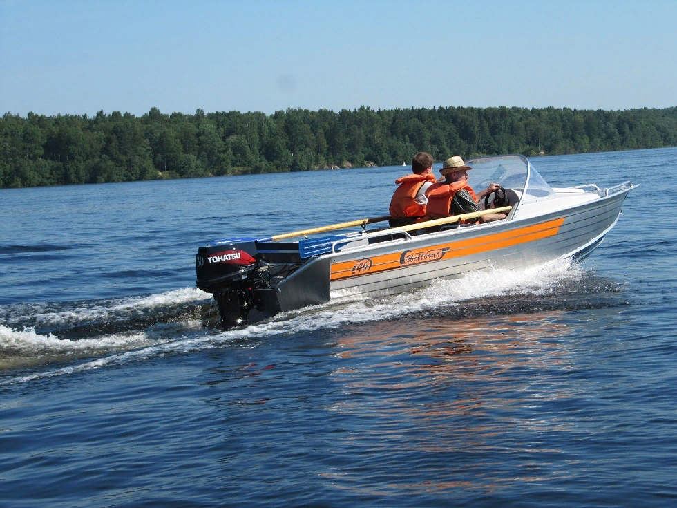

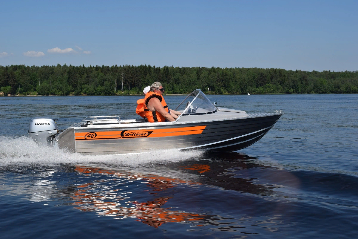

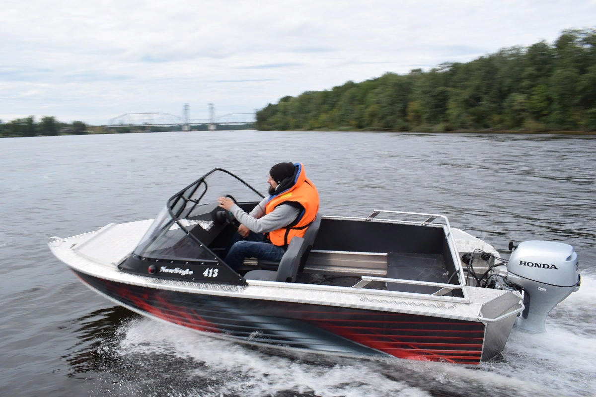

Всё нормально с ней,но если по честному не легла она мне в душу.Чё нибудь другое возьму зимой.Мониторю сейчас потихоньку 1) обь 1 2) вельбот 42 классика 3)нев стуле 413 Пока вельбот 42 побеждает.
Посмотреть вложение 207739Посмотреть вложение 207740
Однозначно новодел в приоритете при выборе
Лодки то они может и хорошие, но места в них меньше чем в Диане. Для меня это главный минус, да и АМГ мне не нравится.
Обь не бери, не про тебя она, за 400 страниц это видно и понятно.
Вся остальная срань тобой озвученная = это покрутится на месте перед камерой, что собственно и есть на фото.
Южанка 2,Крым, Обь 3 под двадцаткой = это ты правильно смотришь, если у тебя цель не вертеться на пятачке, а пульнуть куда нибудь в свое удовольствие. Плотва BS и ГИРГИС из этой же серии.
То есть экономично, вальяжно и комфортно, под два тела.
Но прикольнее сорокет/полтос 4т + Ерш.
