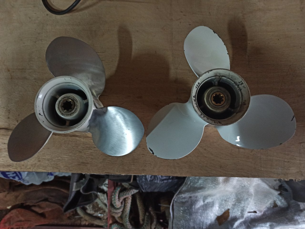

Может и промахнулся со щепой.Пойду твой винт поставлю.Появилась возможность на воду завтра срулить

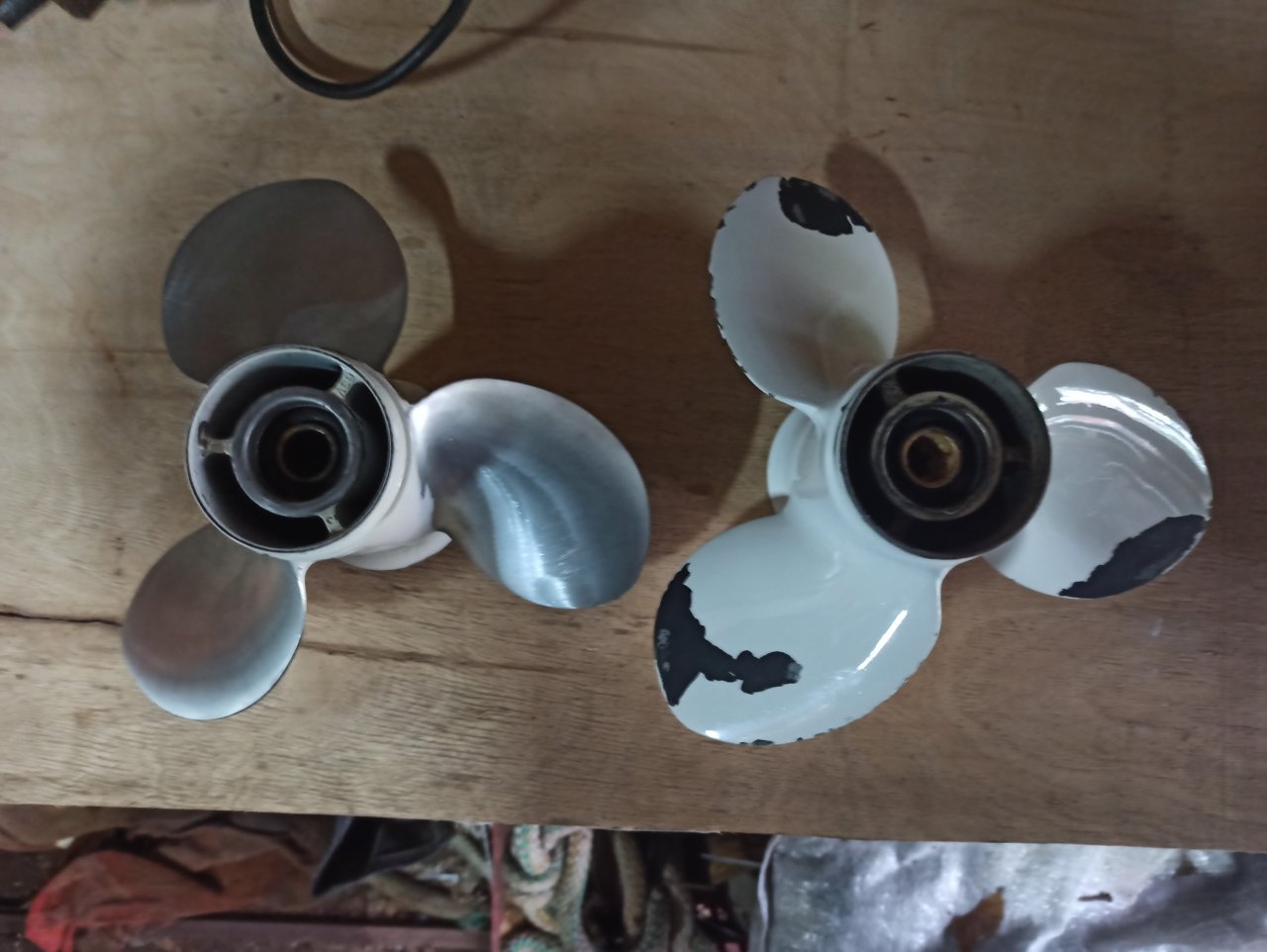

Сравнение диаметра винтов
213724
213725

Визуально :) Точно Адмирал мерил

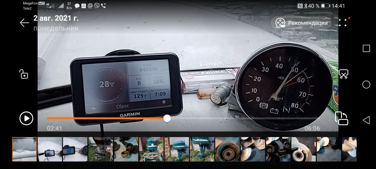

Не поехал винт.Обороты 5300,скорость 39
16 493
1 265
Ни фига себе не поехал..... До всего он ехал 28 км/час....
Фига се ты избаловалованный.....
213754
Ну вот не слушаешься меня, вот и качаешься на качелях....
Я ж тебе так и говорил, что мотор будет терять обороты, но скорость будет держать до последней возможности = это и есть качели по мощности.
Это потолок, что может двадцатка на твоём корпусе....
Дальше два пути и оба они кардинальные.....
  1. Тридцатка ( а точнее, переход на другую размерность винта 9 7/8, а лучше 11 1/8 )
  2. Точить лодку на скорость.
Короче,...... Дай ка я тебя ещё разок пну!
А Я ЖЕ ТЕБЕ ГОВОРИЛ,.......... НЕ ПОСЛУШАЛСЯ, = ТАК ТЕБЕ И ПУСТЬ :yahoo::yahoo::yahoo::yahoo::yahoo:

Ну у тебя он так ехал,а у меня 39 и было на нём.Ну и хрен с ним,пусть будет так
Не ври, не мог он так ехать, ибо был 14 шагом возле ступицы, и к тому же я его сразу же из сдека, на речку и запытал результат на фото и кино есть.
Покажи свой результат......
На спидометре 39 км/час, а на тахометре должно быть меньше 5000об/мин.
Покажи.
А вот не покажешь, ибо такого не может быть в природе на двадцатке с 14 шагом.
5300 и 39 скорость у меня на этом винте сейчас,было 5400 и 39-40 скорость до того как ты винт испахабил :)
А когда ты это все затевал, тебе калькулятор чего напел, помнишь?
45 и 5600?
А я тебе чего говорил, помнишь?
А говорил я, что скорость останется прежней, обороты рухнут, грузоподьемность рухнет, выход на глисс километр станет, искать не буду, сам ищи, если не помнишь.
Не реви..... Ехай за тридцатко/сороковкой ( есть такая Машка кстати) все, что может двадцатка ты уже увидел.

Конечно помню.Обещал 50+на любой лодке,даже на оби.А по факту 39 стало вместо сорока :yahoo:
Ща 12 шаг придёт,который не лопухами и его запытаю.
Сёдня иду на 11 шаге, 35-37 в одного на крейсере,красота.Максималка чё то сёдня тока 41 была.Смотрю на моточасы,31 час.ДА НАХРЕН МНЕ ЧЁ ТО МЕНЯТЬ с такими пробегами ?
16 493
1 265
Она у тебя и в кино твоём 41.
Вот любите вы все прибрехать, потому и в два конца не показываете скорость.
А в ютубе сто раз натыкался........ показывают скорость 40,говорят пятьнаха, а на транце..... мельком, случайно..... Хлоп и двадцатьпятка минимум висит, а то и тридцатка, цифирок я не вижу, но это точно не пятьнаха. А 25, 30 это уже 10" против 9,25 " пятьнашистых....
