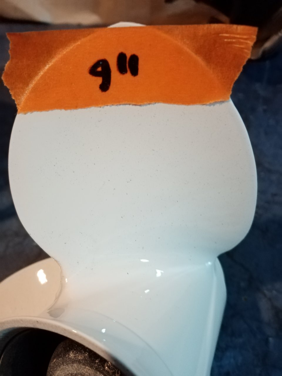

Твой шаг 10 крутит на 500 оборотов больше чем твой шаг 11.Родной винт шаг 12 крутит на 500 оборотов меньше чем твой шаг 11.Вводных достаточно?Мне надо на шаге 13 попасть в диапозон 5500-6000 оборотов в одного.То есть при этих условиях шаг 11 крутит 5900,шаг родной 12 5400-5500
Да нету там 12 шага!!!! И не едет он как 12 шаг!!!!!!!
Нахрена ты на него ориентируется????.
Ну в кирпиче дырку проковыряй нарисуй на нем 12 и поставить вместо винта, он тоже даст 5500об/мин, но тяги и струи от его будет как от кирпича, а не как от 12 шага. Не тормози.
Знаю одного тут с калькулятором, обратись, посчитает тебе все по феншую.
А то как мозг парить так мне, а когда не поедет, опять с соплями ко мне, все мне почему то достаётся.
Чем орать,лучше думать давай :) Делаем шаг 13 и это не обсуждается.А диаметр 8.75 или 9? То что резать надо винт на шаге 13,это тоже однозначно.Слабо мозг напрячь и подумать?Или ты однозначно уверен что при подрезке диаметра винт уйдёт в проскальзование?
И в вацапе адрес пиши давай

13 не поедет,не раскрутить слишком кобыл мало.была бы у тебя яма 40 4т,самое оно бы было.

9 дюймов = это вот так отрезать надо..
209972

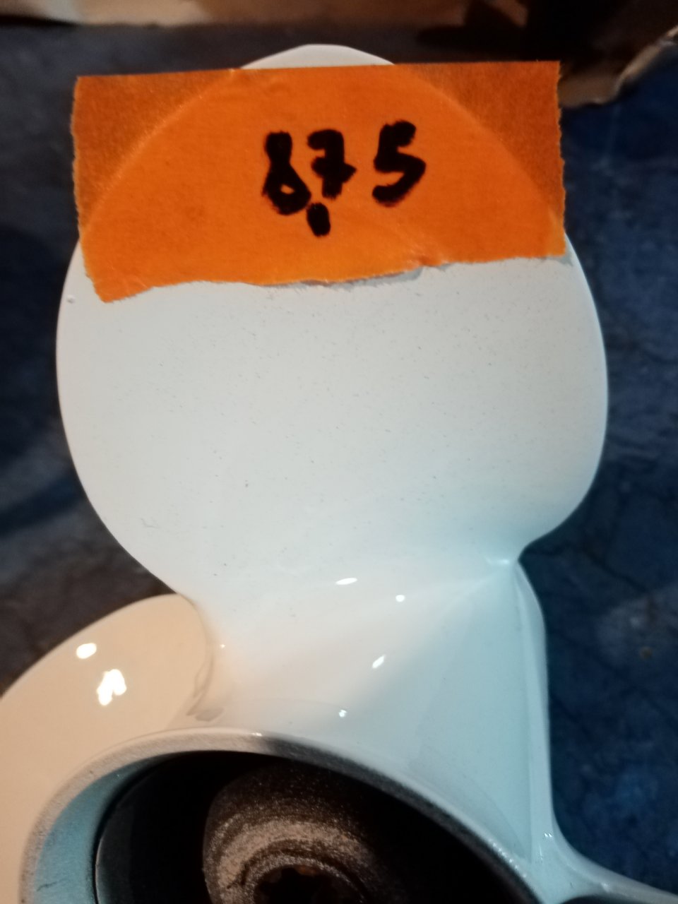

Что бы диаметр стал 8,75 дюймов, то вот так отрезать надо....
209973
Не туда ты думу думаешь....

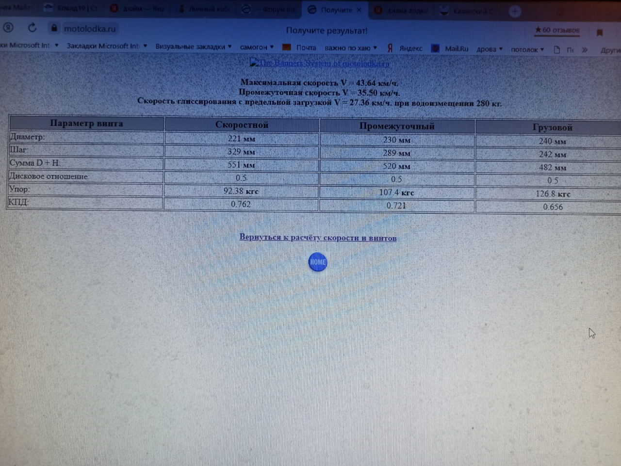

Ну продолжим про винт.Адмирал лови табличку.Ну как я на вскидку и сказал нужен диаметр 8.75 дюйма и шаг 13.Считал сам я,мог и обсчитаться.И в вацап данные давай шли
209974

Прикольно, ещё один калькуляторщик завелся.... Надо куды то валить от вас по бырому....
