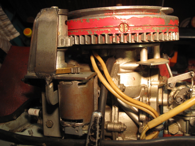

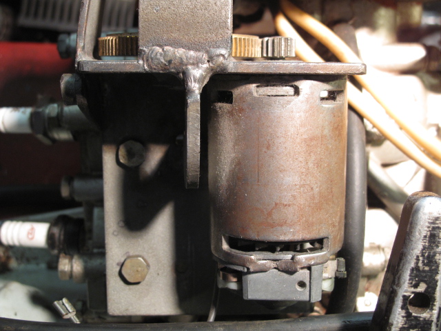

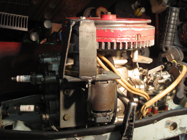

Я вот так делал, отходил больше 20 лет. Ставится на место ТЛМок, штатный стартер на месте.

Андрей, стараюсь оправдать :lol:
А электропуск страшно полезен, особенно когда ветер к берегу прибивает, лодка загружена, и до вёсел не добраться.
Делал ещё с электромотором от вентилятора грузовика Вольво вместо маховика, зверь, он ещё и генерит нешутейно, но сложно насадить ротор на коленвал, много точить, а ротор наборный из пластин, пытается задрать.

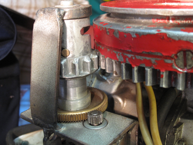

Т.е. по сути ничего городить не надо, типа обгонных муфт и прочего, все работает за счет родной шестерни со штифтом? Не могу понять, за счет чего она поднимается. Надо будет на досуге прикинуть от скутера.

Поднимается штатно, притормаживается пружиной, и за счёт этого поднимается по спирали.
То есть штатно, как на ручном стартере. Не нужно точить венец и прочий гемор.
Родной алюминий вобщем не изнашивается, если пару раз в сезон нанести литол кисточкой на зубья.
