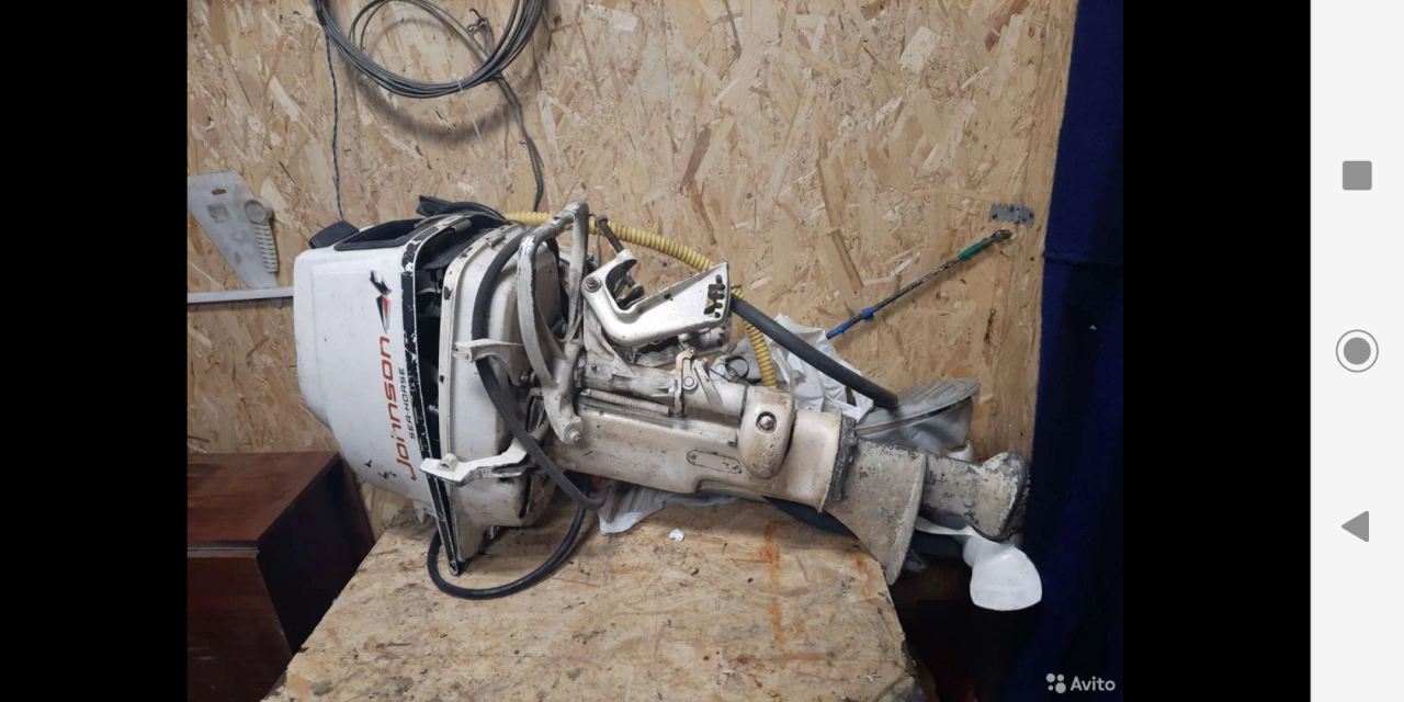

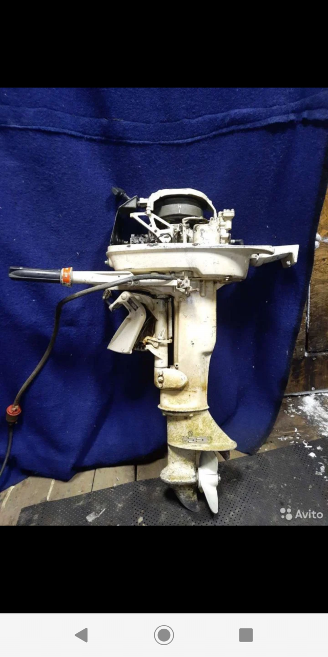

Приветствую, прошу совета спецов. Хочу купить мотор, но уж очень старый год. В объявлении указан 1969. Он заводится, стоит зажигание от самоделкина, винт почему-то ямаховский. Внешний вид сами видите. Цена небольшая. Но найду ли запчасти, когда буду восстанавливать? 199541

три редуктора валяются от такого:)))) уверены что это 9 , а не 15ка? Винты одинаковые у этих моторов. Кстати денег стоит винт.
Ни в чем не уверен. Продавец утверждает. Правда он пишет, что мотор 89 года... И все таки, реально найти поршни, кольца, крыльчатку?

Я не стал бы его брать. Кто знает на сколько его хватит, усталость металла ещё никто не отменял и запчасти если найдутся то такие же старые. Тем более если ты не специалист по лодочным моторам.

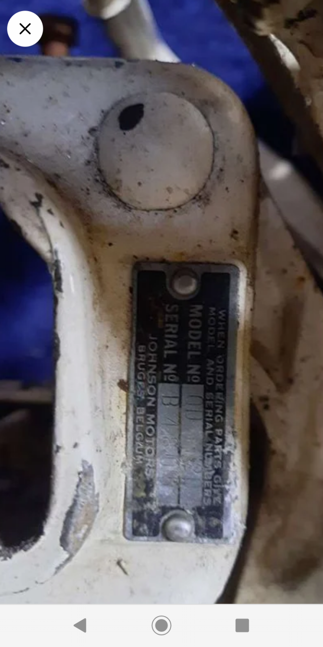

Это точно не 89 год. Можешь разобрать что написано на шильде? По этому фото нипанятна.
Все реально,их оч.много.Мотор конца 60х. Главное не год,главное состояние ЦПГ. Если комр. есть 7 Ат-мега хорошо,они низко компрессионные моторы,созданные для 60-72 бензина. Кольца есть на Ебее не родные Кипр,брал не один раз,всё супер.Крыльчаток на Али как грязи на дорогах:)))
Лучше возьму такой мотор, чем нового китайца. Простой и надежный,как табуретка.
