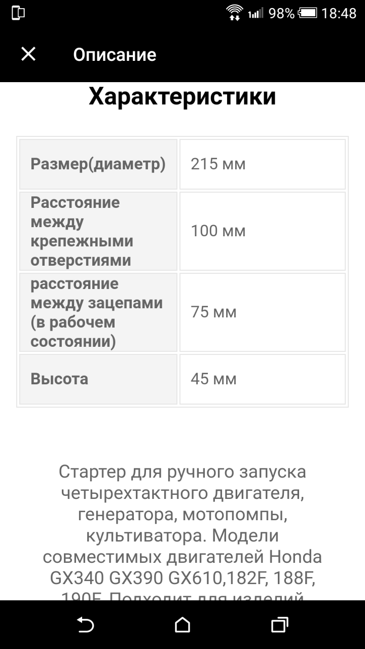

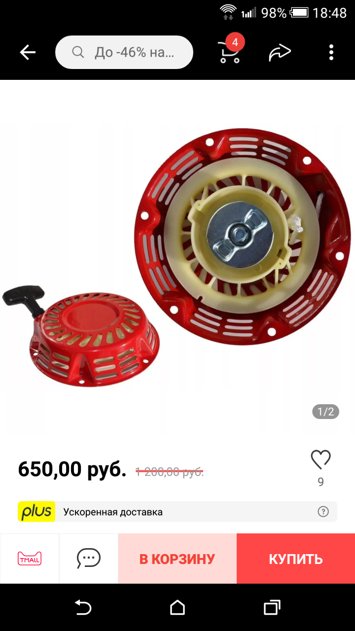

Заказал себе стартер с Али. Правда цена утром была 485, и бесплатная доставка.
Вот только незнаю, угадал с размером или нет :?

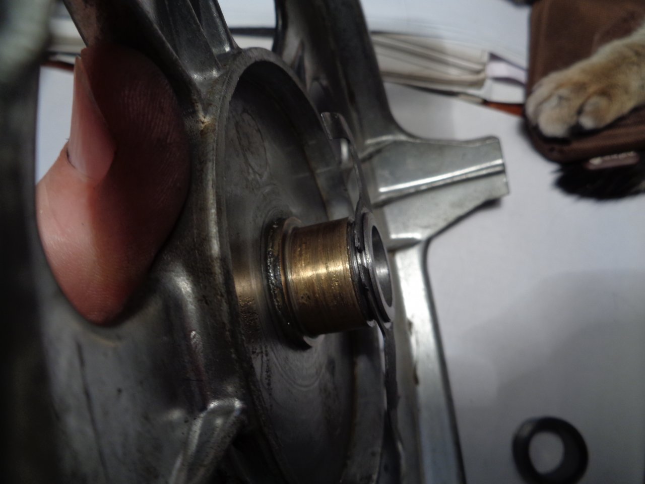

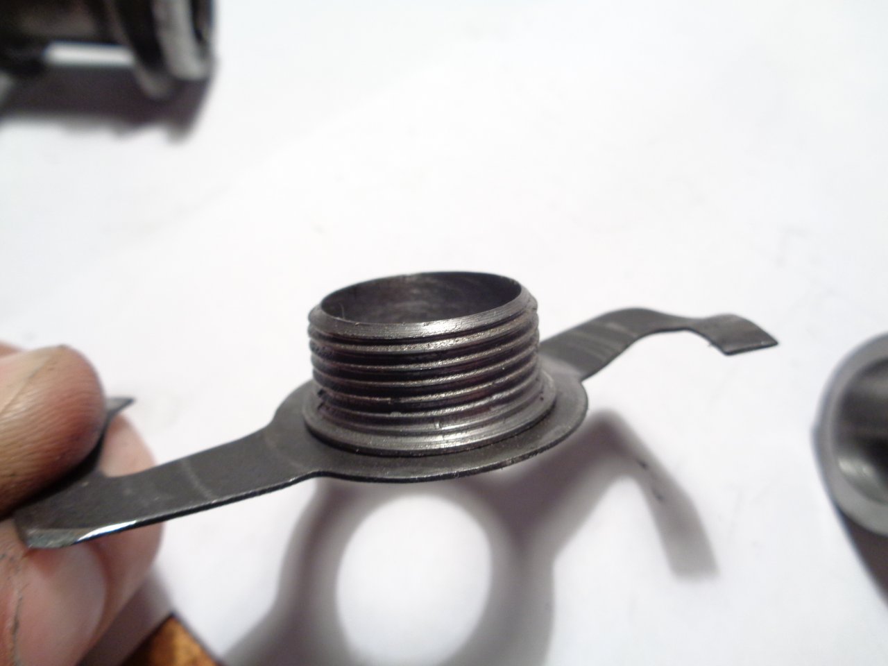

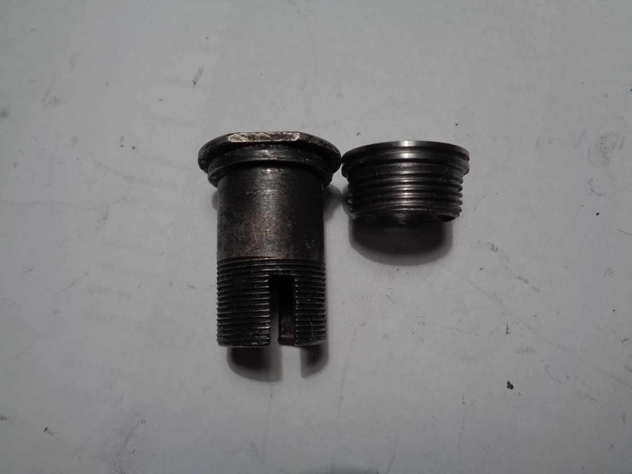

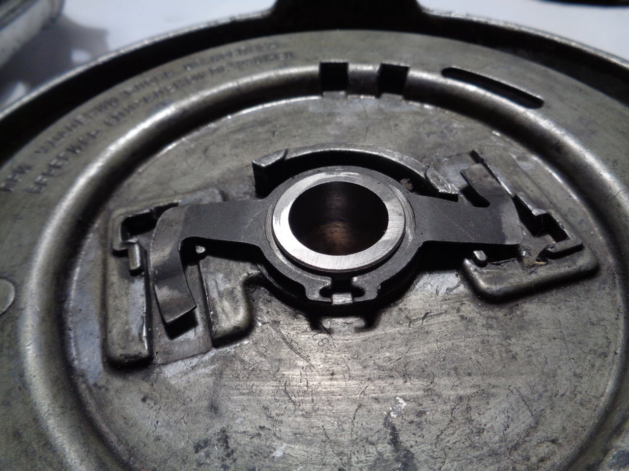

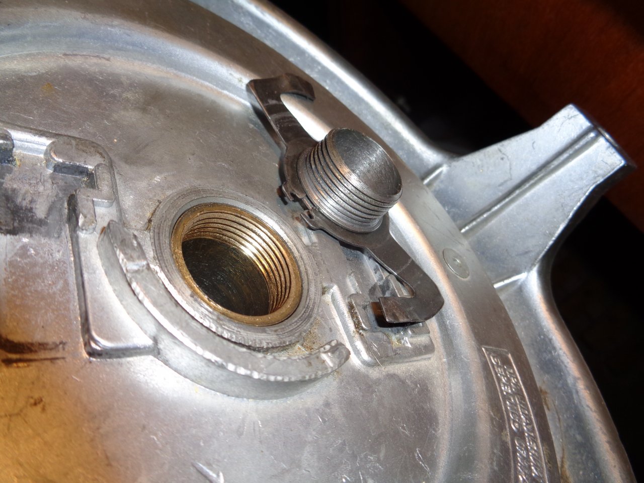

Вот, смотри, с нюансами: Верхний от Вихря, таких как грязи и цена бюджетная. Нарезать резьбу и выточить вставыш...
198180 198181 198182198183 Посмотреть вложение 198185
Зима. На фото вид только снизу. Сверху контрящей гайки нет, ничего не торчит, выглядит как у Нептуна. Сам разберешься?
Посмотреть вложение 198180Посмотреть вложение 198181Посмотреть вложение 198182Посмотреть вложение 198183 Посмотреть вложение 198185
Спасибо. Но уже пошёл самым бюджетным путём.
Он и в магазине инструмента стоит 500-800 руб, и ждать не надо. Или в наших интернет-магазинах типа Мотомира, возможно и дешевле, и гадать не надо придет-непридет с Али. За полгода уже 5 или 6 посылок потерялось (мелочи), но трата времени. Деньги в этот раз за все вернули.
