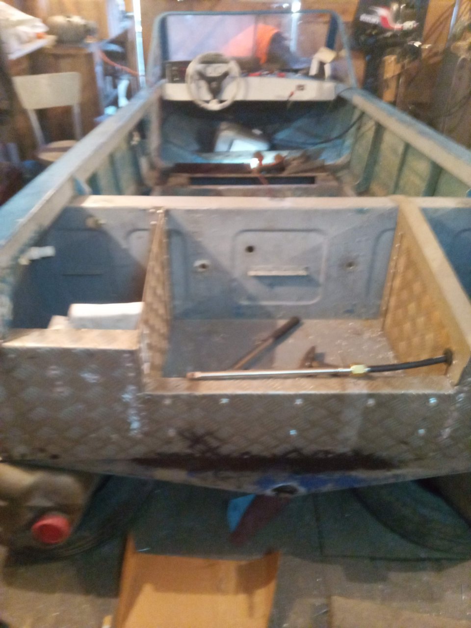

Нужен совет коллеги??? Дано Ока 4. Мотор Суза ДТ 30 , тюнинга тяжёлого нет, винт солас Амита 3, д. 10.3, шаг 12 . Обороты в одного 5650 , с грузом кг 300 350 - 5300 , плита ниже киля 1,5 см откинут на 3 дырку... Скорость мах 43 ,Вопрос : откуда прохваты в поворотах . Да ,винт новый даже краска не стёрта.

Да и так всё тяжёлое в жопу гружу.. тогда,когда один в лодке ??? Знаю же что можно покрутиться видел видосы, а у меня и в не совсем крутых поворотах воздух хватает

Когда делал транец, хотел в ноль плиту выставить, опустил на 1,5 см, ведь окаводы даже выше киля поднимают .

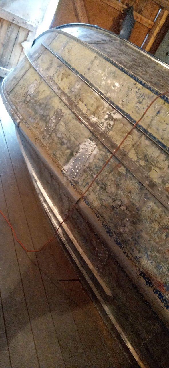

На днище и на киле в районе транца нет выступов, вмятин, забоин?

Днище правда не айс, ушатан корпус был, до ремонта был как дуршлак, помпа не выключалась
