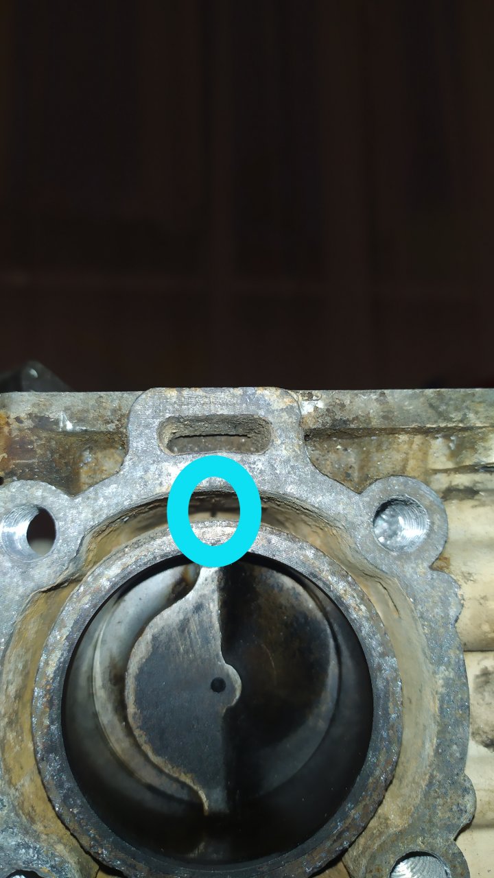

Добрый день достался Джонсон 8 л.с. Суть токова не работает нормально охлождение. Давление норм не супер но хватит ,но воду передавливают газы. Это так отступление . Вопрос теперь это отверсти под нижним целиндром это штатное или нет

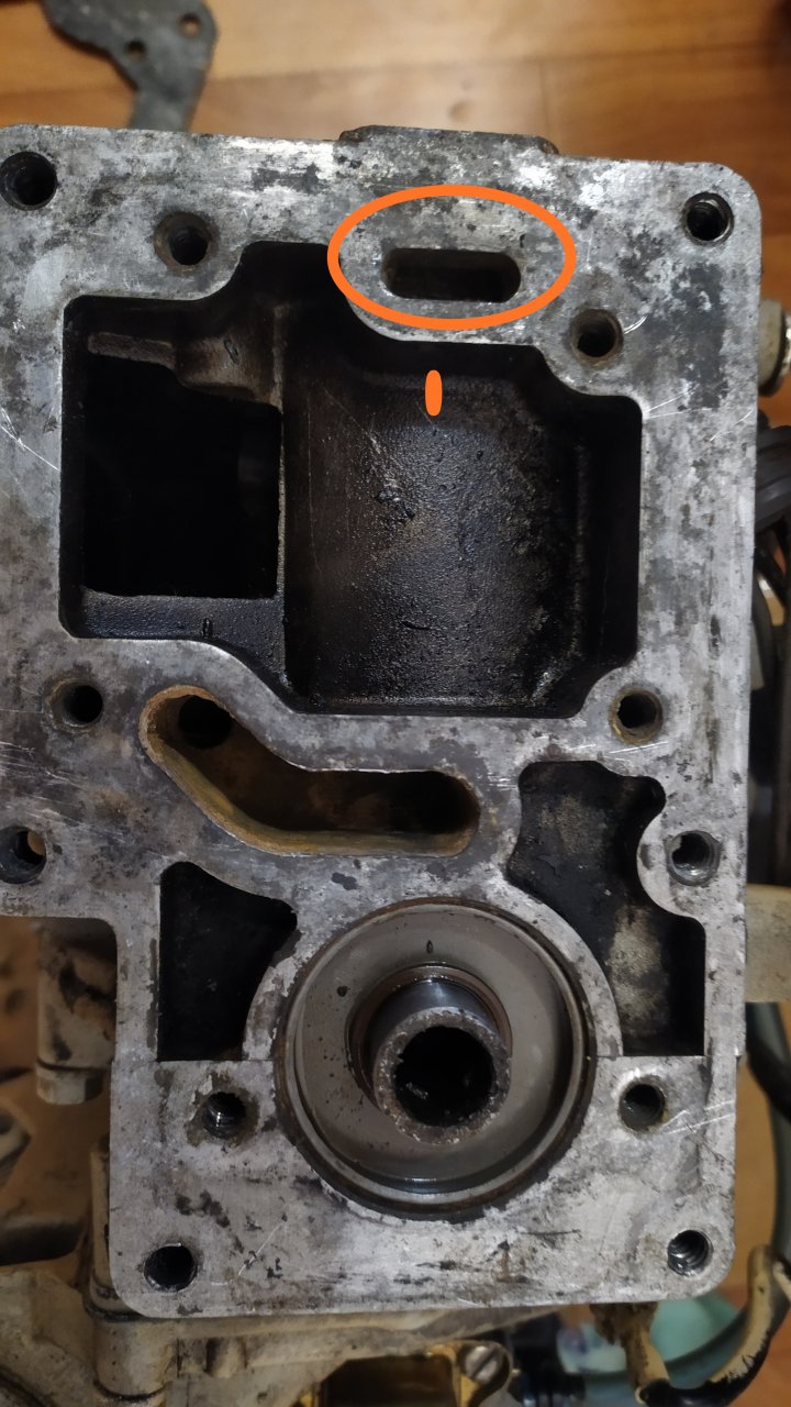

Не дописал. Получается через это отверстие вода попадает в контур охлождение сразу с трубки быстрее чем через весь путь . Отверстие 1-2мм.
9 459
1 314
отверстие штатное.

Через это отверстие вода сливается. Ставьте новую прокладку под двигатель, особенно обратив внимание на герметизацию входной трубки и блока, лучше дополнительно нанести в этом месте герметик и прогерметить край прокладки вокруг выхлопа. Это на 70% остальные 30 прокладка холодильника и головки. Но при их негерметичности большая вероятность попадания воды в циллиндры, (особенно через прокладку головы).

Да, действительно есть отверстие. Я как-то и внимания не обращал.

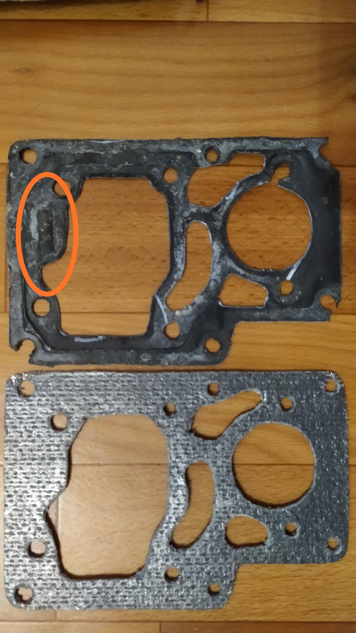

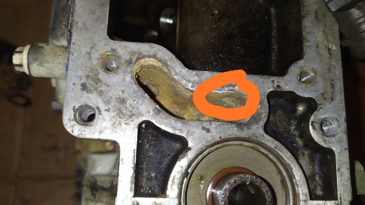

Подскажите ещё пожалуйста вот это отверстие на прокладке заглушено так и должно быть
197427
197427197428
Получается через него вода сливается в ногу.

Прокладку лучше паронит 0,8-1 мм. Вот так выглядит оригинал

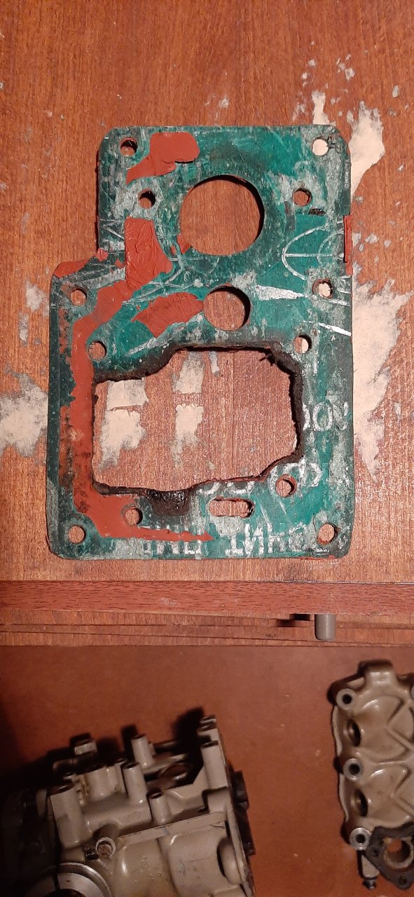

Совершенно верно, отверстие есть. Вот нашёл у себя старую самодельную, оригинал развалился и я её выбросил.197489
