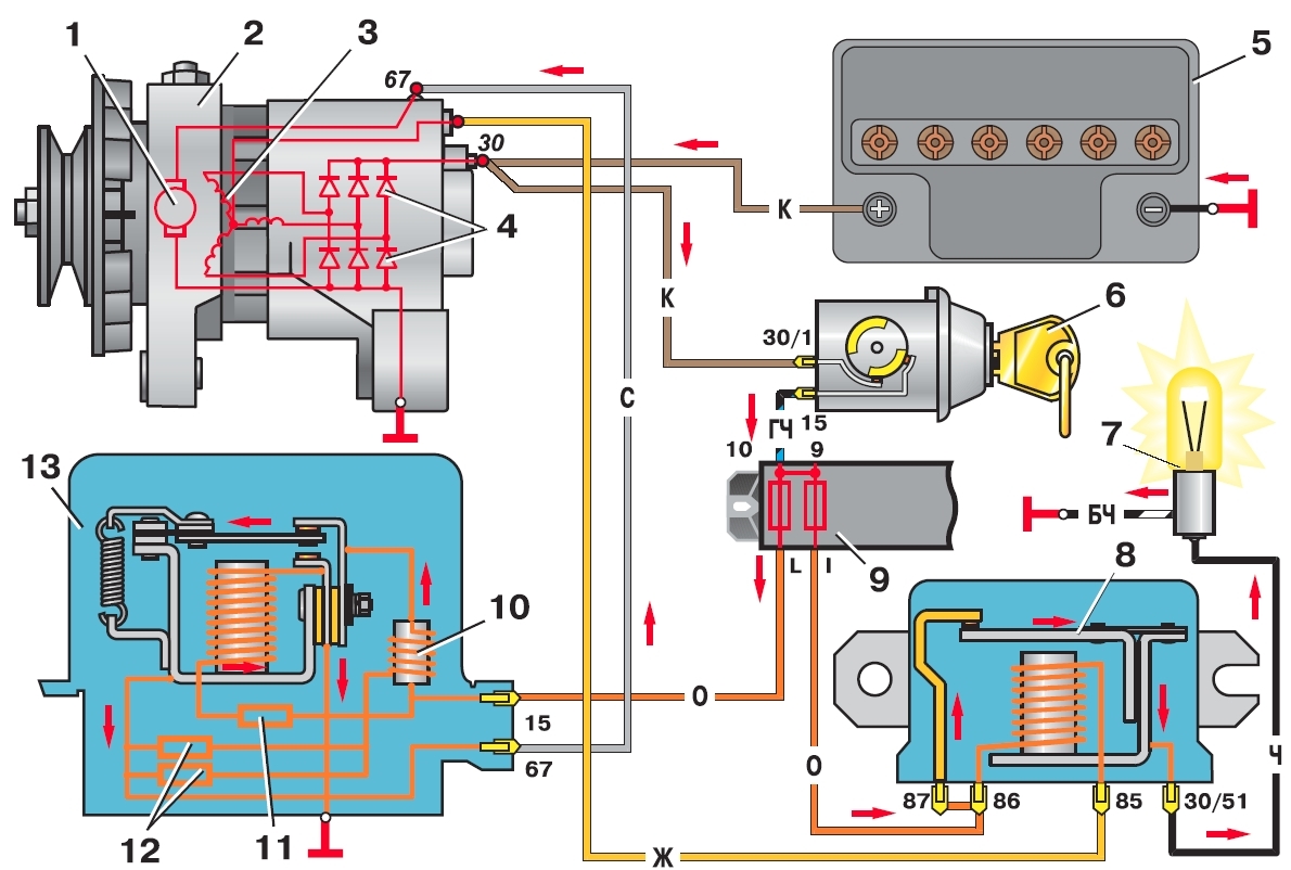

Хочу поменять 202 генератор с ВАЗ 2106 на Калиновский . Вопрос будет ли Калиновский генератор работать в штатным режиме если на щетки ( минуя интегралку ) подвести провод с релерегулятора ВАЗ 06 или что то добавить нужно ? И наверное на управление реле лампочки надо поменять плюс на минус,, правильно я мыслю ? Шкив у меня увеличенный , крессерские обороты равны в среднем автомобильным режимам .

Да Андрей сейчас такой стоит , только релерегулятор ( с числами 10-13) уже электроникой , а немеханический., на нее подается 12 вольт на возбуждение ротора , с нее прямиком на щетки, а на интегралку Калиновского необходимо 7 вольт как написано . Если я интегралку отсоединю и прямо на щетки подам провод 67 , будет работать в штатных режимах . Вторая релюшка которая лампочку выключает мне обязательна на нее еще функции возложены , и вторая лампочка как бы лишняя для информации.

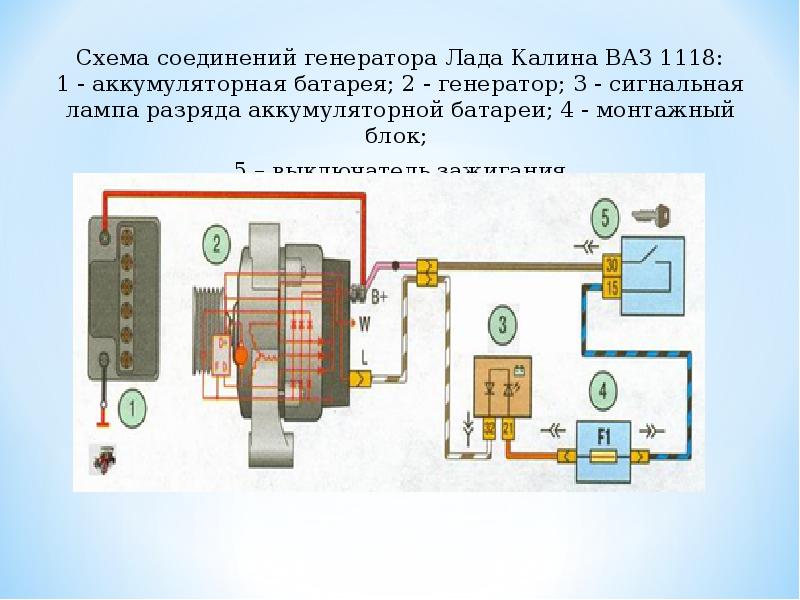

Это калинавский
4 200
Абсолютно верно. Выкидываем оба внешних реле. они уже имеются в новом генераторе. И получаем нормальное напряжение в сети, и вывод на лампочку.

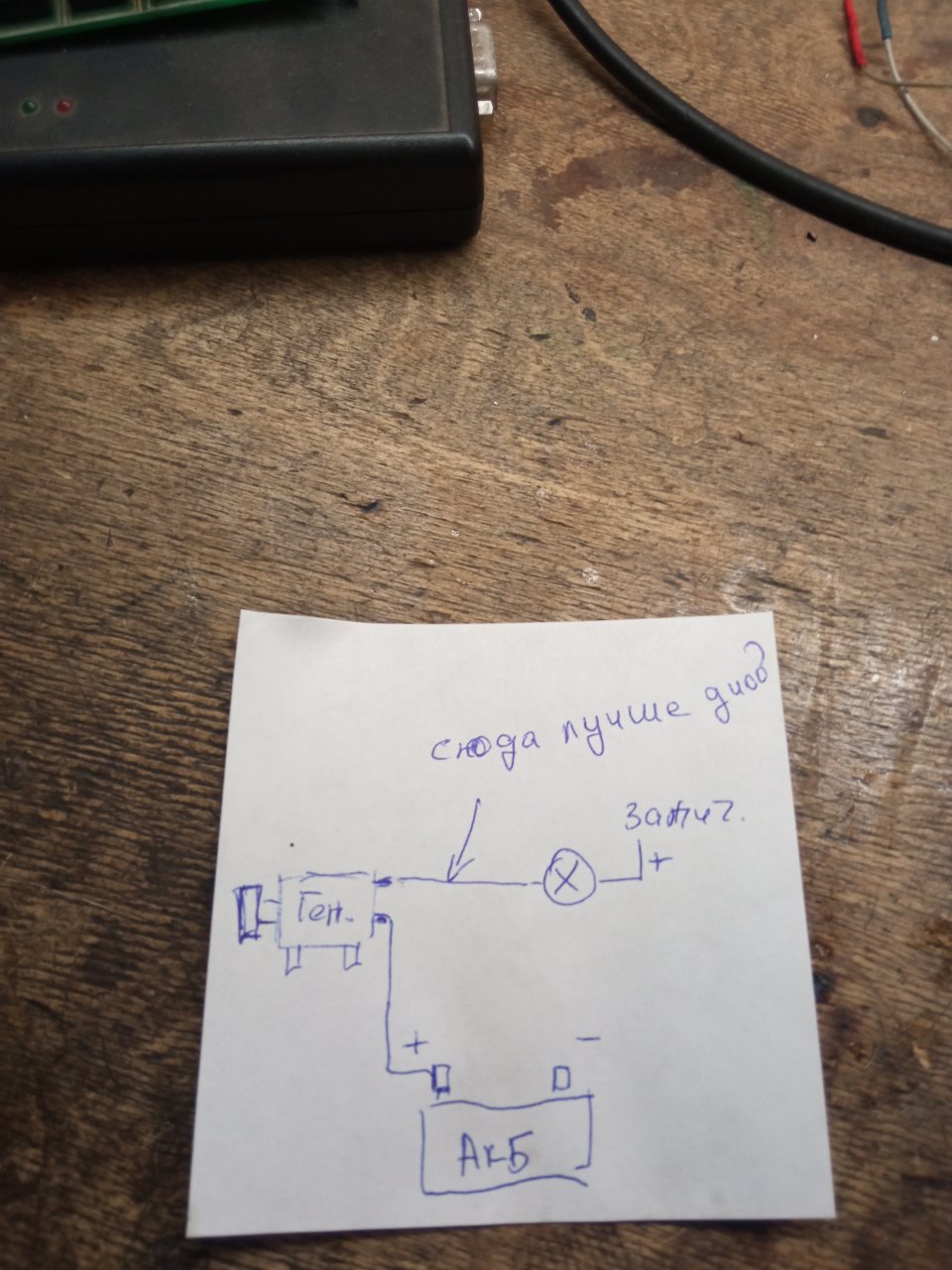

Так ,это, между 86 и 85 лампочку поставь и 85 к генератору L , и отлключи от реле, должно получится,30 так и будет:oops:
Не понял , зачем в ,,0,, звезды подавать напряжение с лампочки , да у Калиновского Г. по моему нулевой провод не выводится совсем , там с фаз дополнительные диоды . Завтра посмотрю .
Мне со щетками на возбуждение ротора определится нужно , это 67 провод.
1 881
Когда подаешь напрежение на генератор на клему L через лампочку, возбуждение проиходит, потом на клеме Lбудет + и лампочка гореть небудет, помойму так
