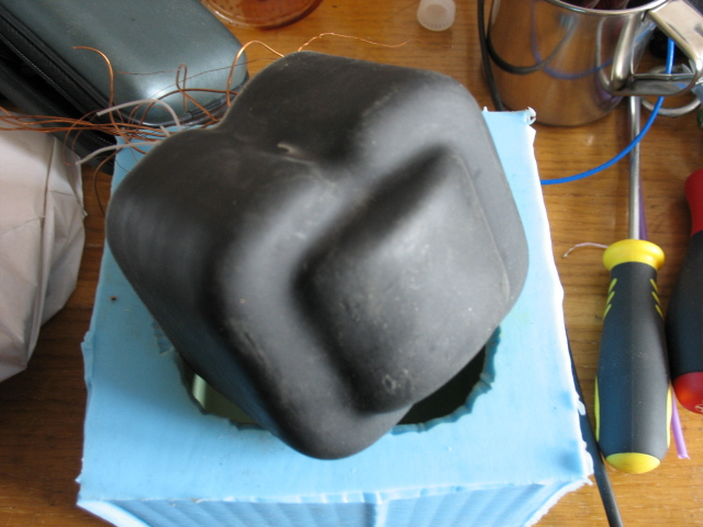

Я эпоксидной смолой заливаю трансформаторы, лет пять назад это можно было делать любой смолой.
Сейчас, при вибрации и нагреве трансформатора, смола размягчается и раздаётся в стороны, трансформатор начинает гудеть, и адгезии нет, один раз молотком ударил и лопается и отваливается весь кокон.
Теперь для первого слоя покупаю дорогую немецкую, а сверху ЭД20.
