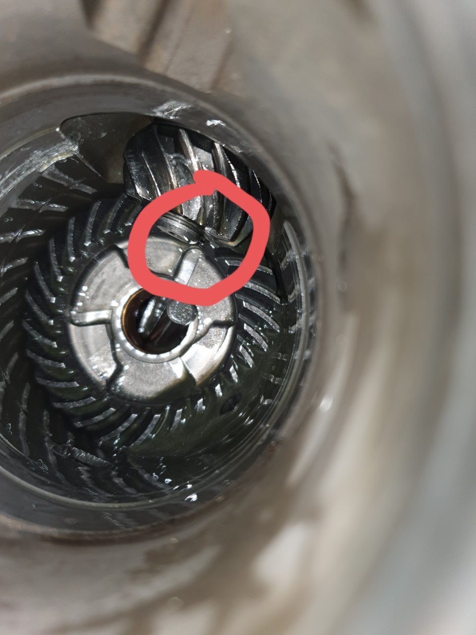

Слетела стопорная шайба ведущего вала и попала между зубьями. Возможно лопнула. У меня так было на хонде20. Только попала на шестерню задней передачи.

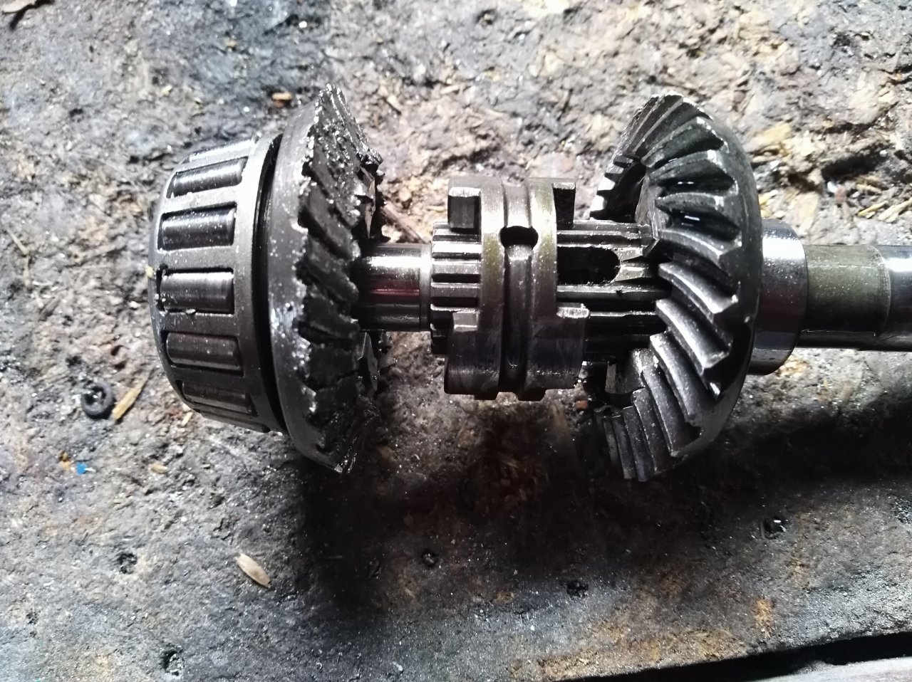

Сколько лет не могу сказать.Хозяин один. Состояние шестерни заднего хода хорошо видно на фото. Редуктор с уровнем масла. Воды не было. Стружки конечно много. Очень бережно относились к мотору.

Судя по износу шестерни зх, это случилось не моментально. Редуктор должен был издавать звуки...
8 573
3 309
Это не обломки-шестерню ''слизало''.Могу предположить-не каленая шестерня.Можно проверить твердость на искру-сазу будет понятно.

Желательно до снятия. Вот моя. Сразу ясна причина.
196005
3 914
Полетела шестерня переднего хода и ведущая практически тоже.
Шестерня брак. Зубья закатало как пластилин. Металл "сыромятина"-однако! Забыли видимо закалить.

Но те зубцы куда то делились. Было бы масло они и заднего хода шестерню покрушили. А так та еще какой то вид имеет

К сожалению фото не сохранилось. Но имеет вид как убитая шестерня ПХ.
