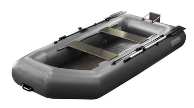

Всем привет! Помогите определиться с мотором. Несколько лет назад купил Феникс 280 люкс с навесным транцем (тогда не разбирался и действовал в спешке), все это время эксплуатировал весла, теперь хочется на следующий сезон прикупить моторчик, лодка расчитана на мотор до 3.5 лс. Сначала присмотрел сузуки 2.5, потом заметил меркури 3.5, оба 4 такта, только меркури весит 18 кг против 13 сузуки, вот думаю, сильно такой будет лодку пытаться перевернуть, или я вообще не туда смотрю? Может кто имел (имеет) опыт с навесным транцем?
195279
16 782
1 451
Может кто имел (имеет) опыт с навесным транцем?Посмотреть вложение 195279
Я имел, и ни туда смотришь.
Сначала избавься от этой лодки, ( без вариантов), потом бери любой из перечисленных тобой мотор, разницы ты не почувствуешь. Это не тот размер мота, что бы выбирать.

Всем привет! Помогите определиться с мотором. Несколько лет назад купил Феникс 280 люкс с навесным транцем (тогда не разбирался и действовал в спешке), все это время эксплуатировал весла, теперь хочется на следующий сезон прикупить моторчик, лодка расчитана на мотор до 3.5 лс. Сначала присмотрел сузуки 2.5, потом заметил меркури 3.5, оба 4 такта, только меркури весит 18 кг против 13 сузуки, вот думаю, сильно такой будет лодку пытаться перевернуть, или я вообще не туда смотрю? Может кто имел (имеет) опыт с навесным транцем?Посмотреть вложение 195279
Любой из перечисленных тобой бензомоторов (неважно сколько кг. весом) будет выворачивать "навесной транец" ... даже на ниже средних оборотах, в итоге нога будет стараться уйти под днище под углом ( сам по первости с навесным 2,5 лс. Сузукой пытался баловаться ). Навесной транец - это только для электромотора, для бензинового - жёстко вклеенный. ИМХО
16 782
1 451
печаль... пока есть время, попытаюсь продать
Целься хотя бы на 5-6 л/с, нормально и уверенно на глиссере лодка в одно лицо, на меньших лошадях не поедет.
Если двоя в лодке, то не меньше 10л/с, а лучше 15л/с.
Лодку с транцем, не меньше 3,2метра надо. Одному (относительно) нормально, в двоем однозначно тесно, если только терпеть, но не долго.
Если для двоих, то 3,4м, но эта лодка гораздо тяжелее, потому как намного шире(как правило).
А эту твою лодку даже 2л/с моторчик будет пытаться завернуть в рулон, подныривая под лодку, а задний баллон не дас по нормальному ехать быстрее 5км/час.

Присоединюсь. Под моторчик только вклеенный транец, никаких навесных.
На ролике обрати внимание, где ползун дросселя. Обороты увеличиваешь - моторчик пытается заворачиватся под днище. Клон Ямы-2. Как ни странно, "выйграл в лотерею", работает с 2013-го года. Наработка - семь литров масла Квиксильвер в пропорции чуть жирнее 1:50. т.е. около трёхсот часов.

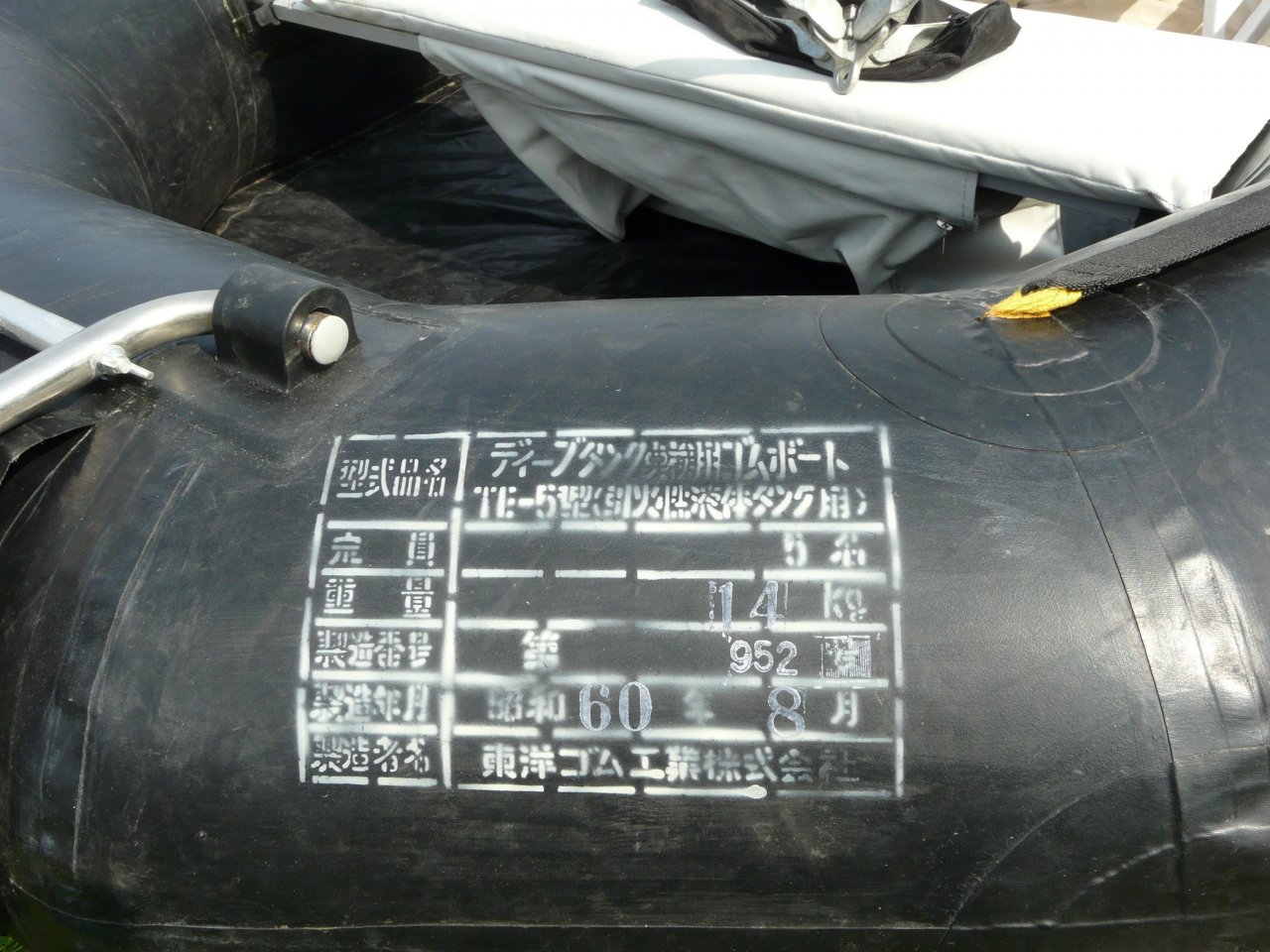

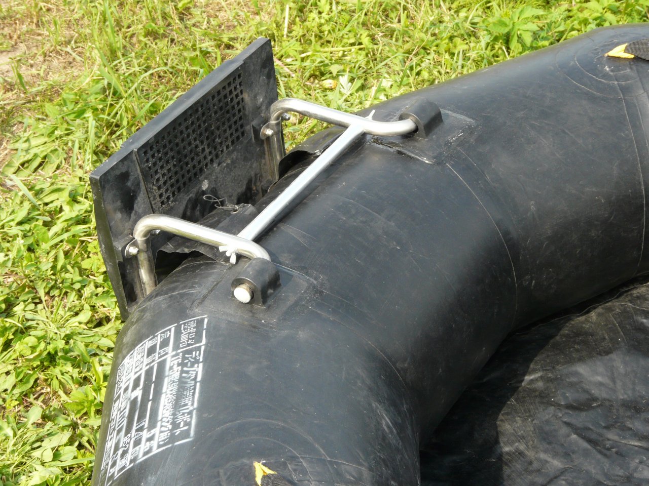

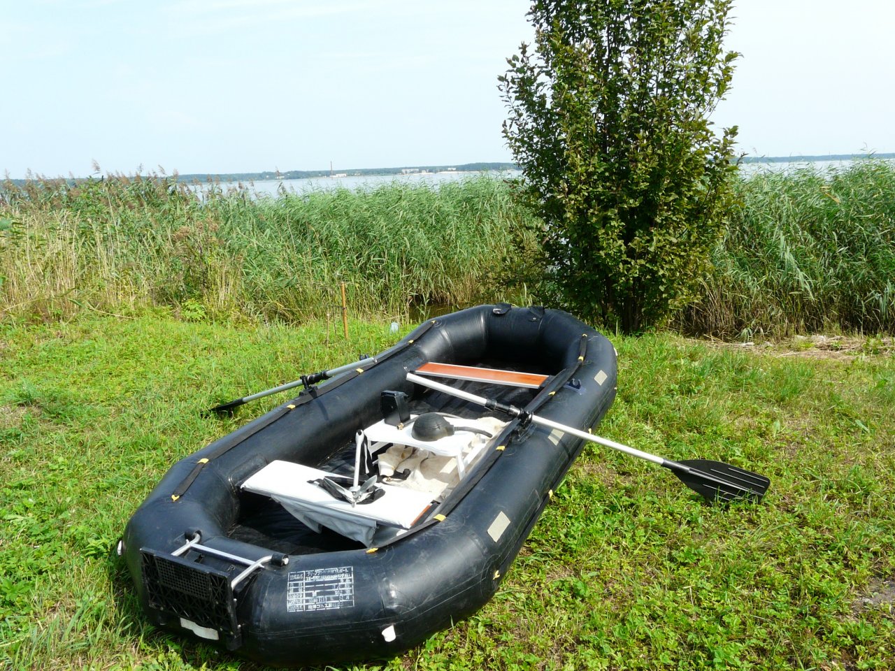

Ну насчёт катера Я советов не давал, лодка - вещь индивидуальная, название и вес мотора в кг. тут не причём.
Я толковал о том, что любой бензомотор (в отличии от электромотора развивает тягу превышающую возможности навесного транца независимо от веса).
В любом случае выбор за тобой, вариант "свои грабли - самые правильные" тоже присутствует ... будешь знать кого за совет благодарить !
Для наглядности, судовая лодка грузоподъёмностью под тонну ... ставил навесной транец, катался 2 года на электро, пробовал бензомотор 4 т. Сузу 2,5 лошадки - загибает сапог. РЕШАЙ САМ ! ИМХО

Что бы это, то что на фото, поехало 12-18 км/час, в неё нужно впендюрить, жёсткий пол во все днище, железным профилем обойти задний балон, профиль этот наглухо сочленить с полом, повесить минимум 4-5л/с, надеть говно трубу на румпель, сесть на нос и мокрому как мышь от брызг уже можно будет насладится 12-18км /час....
Вопрос только один останется открытым........
На хера козе баян????

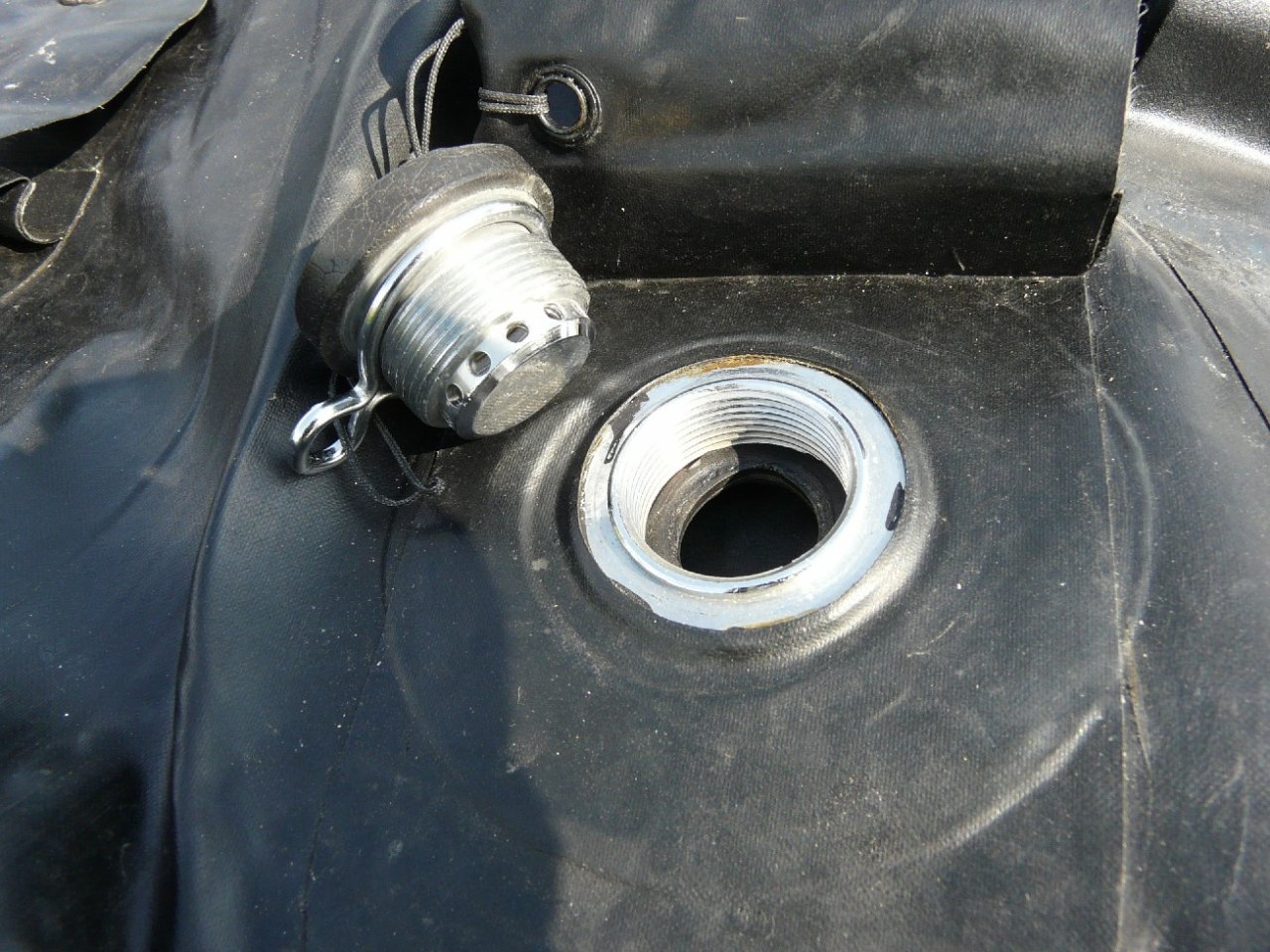

Сколько в балон набиваешь у своей судовой лодки? По честному? Накачай ПВХ по инструкции и ничего не загибает. Надо не баловаться, а матчасть изучать надо.

Ну куда мне было со своими железными клапанами тягаться против ваших "лепестковых" (запрещённых к использованию в солёной воде), какое давление ... так чисто пляжный вариант на 8 человек :oops:.
