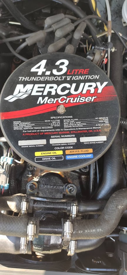

Случилось непонятная для меня ситуация с MerCruiser 4,3 карб 2004 год. Не заводится....если накачиваю ручкой топливо, схватывает через раз,но не заводится... Начну с предыстории, сначала на ходу, прогретый, 3000 оборотов, чихнул пару раз, по ощущениям было похоже на пропадание подачи топлива...потом, через минут 10 стала падать мощность и через секунд 40 вырубился, постучал по топливному насосу и двиг завёлся. Дальше, упуская детали, заказал новый насос и стал проверять всё подряд, нашёл, что датчик Холла совсем сгнил, поменял его и лодка завелась со старым насосом...докатал так месяц лета и вдруг опять, через 20 минут после запуска, двигатель заглох...и теперь такая ситуация... поменял крышку распределителя, катушку, датчик масла в картере, топливный насос... результата нет :( посоветуйте кто что может

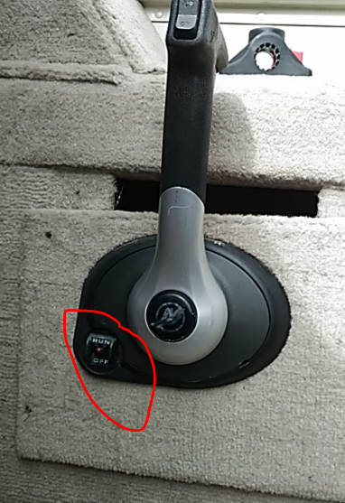

Спасибо большое за советы!!! Нашлась проблема!!! Кнопка чеки безопасности у ручки... контакты окислились...много матерных слов...но хорошо, что так... спасибо ещё раз за поддержку

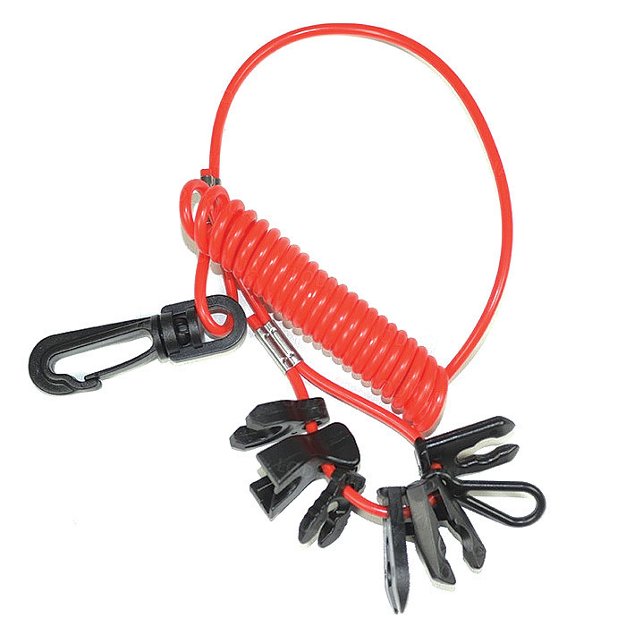

Спасибо большое за советы!!! Нашлась проблема!!! Кнопка чеки безопасности у ручки... контакты окислились...много матерных слов...но хорошо, что так... спасибо ещё раз за поддержку Посмотреть вложение 197820
Не подскажете купить нибудь где этот тросик найти . Каприз катер не было его . Так и не купил себе .
11 303
4 976
На любой вкус и цвет... можешь все лишнее продать по 100 друзьям и тебе чека бесплатно достанется....

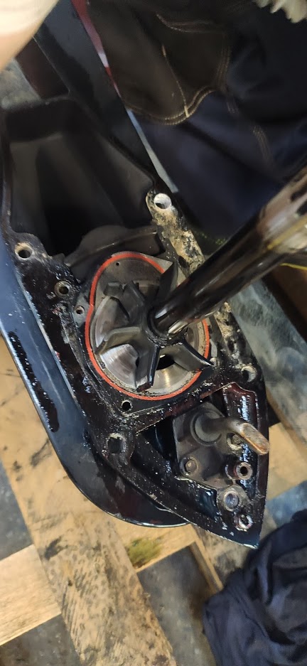

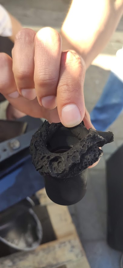

Ещё раз апну тему, но не могу не поделиться, наверняка рано или поздно это кому-то пригодится... итак, сезон начался, и чуть было не закончился, так как мотор так и не захотел нормально работать, спуск на воду выявил ту же проблему, 20 минут работы и глохнет, потом вообще не заводится... были привлечены все силы и даже больше, что бы понять, где же проблема...
И вот, разобрав ногу, был обнаружен насос охлаждения мёртвым... и о чудо, вся цепочка событий связалась, сначала из-за запарки сгнили контакты датчика Холла в бегунке и окислились контакты аварийного выключателя, потом пока дёргали и настраивали двигатель в цеху с ушам на охлаждение(никогда не используйте эти уши, они НЕ РАБОТАЮТ!!!), сожгли крылатку насоса охлаждения, так как выхлопной трак проходит в сантиметре от корпуса насоса, в итоге получили перегрев и отключения питания всего двигателя(при этом датчик температуры на приборы выдавал нормальную температуру)... межсезонье было геморройным, но есть и плюсы, теперь я до винтика знаю свой двигатель и к сезону всё-таки успел :) Ещё раз хочу поблагодарить всех, кто подсказывал и помогал в решении проблемы!! Спасибо коллеги!
Да, и ещё, насос охлаждения не работает пока нет вращения гребного винта, не стойте на нетралке долго, спалите крылатку
