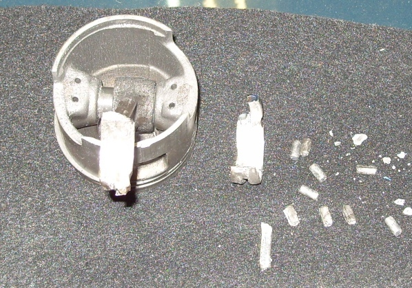

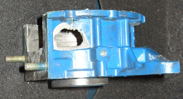

Собрать можно всё, что угодно. Почти. Если есть люфт в НГШ, то ходить потом на моторе вдвойне внимательно, прислушиваясь к стукам. Обороты желательно не приевышать 4700-4800.
Иначе может получиться примерно так:
193962
193963
Колено было самарское.

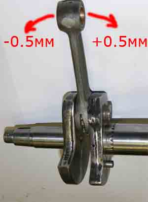

Приблизительно на ощупь можно определить износ НГШ, как на рисунке снизу. Если люфт укладывается в цифирки, то износ считается допустимым.
Лучше всего - когда шатун в положении ВМТ. Если есть выработка или раковины в беговых дорожках, то именно в этом положении люфт будет максимальным и видна будет реальная картина выработки. Но есть тонкость - у Вихря шатун центрируется на валу по нижней головке. При большом износе уже не состояние подшипника будет определять поперечный люфт, а упор нижней головки в щёки коленвала. Так что надо и качать, и смотреть, во что упирается. Это, кстати, самый невыгодный способ центрирования шатуна.
