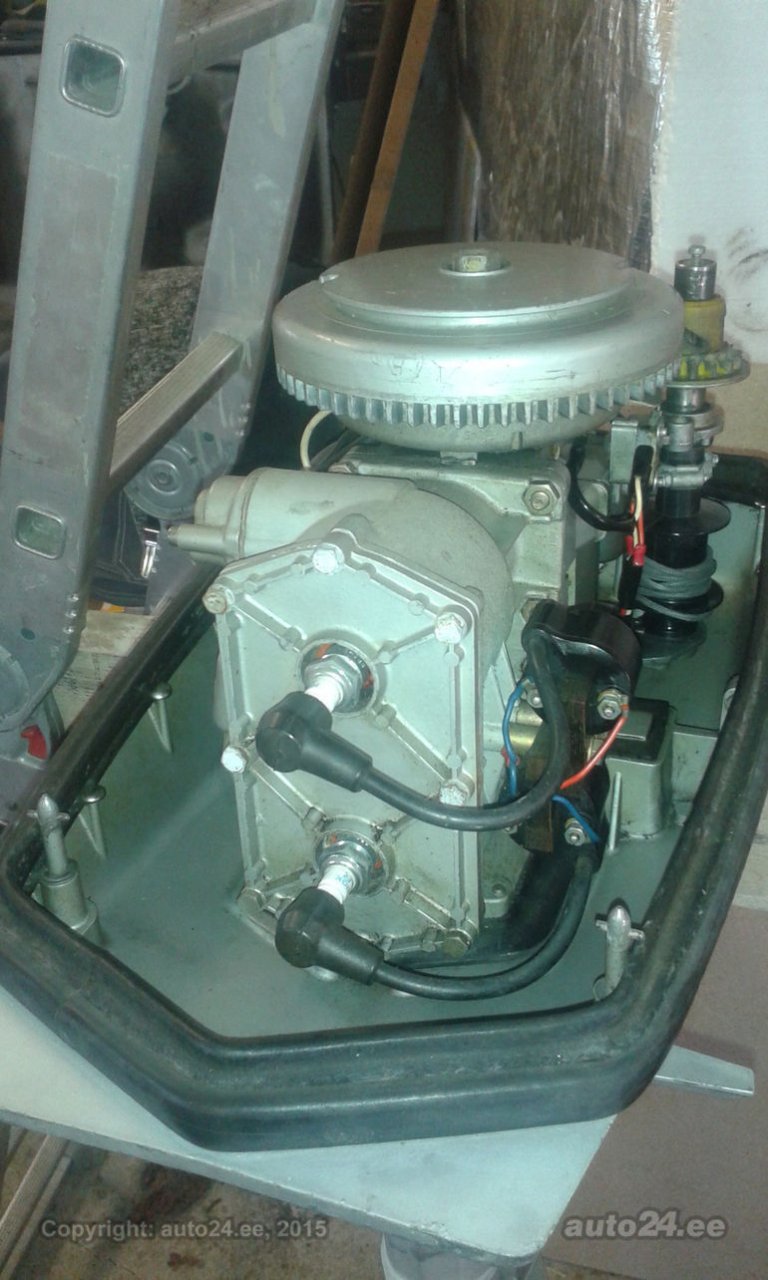

Имеем мотор Терхи 20 с кулачковым зажиганием,есть желание заменить на современное электронное....
Все,что необходимо снять с мотора ,сниму и отправлю...
предложения можно в теме,можно на ВОТСАП-ВАЙБЕР ,9253221426
Спасибо.
Если всё как на 15 Терхи, то на свой буду ставить электронику, после покраски, тогда и помогу

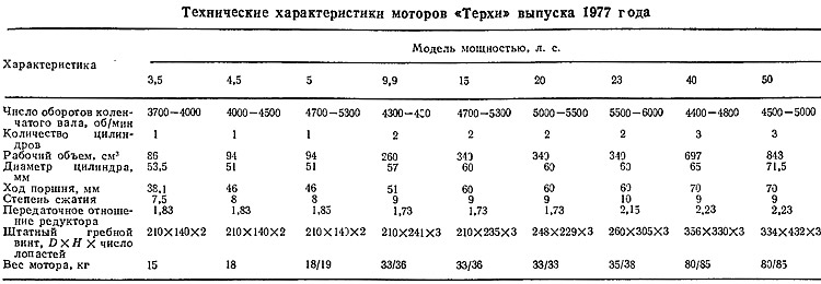

Стало интересно. Если кубатура одинаковая у 15-20, выходит карбом подняли. Мануал бы найти почитать.
Алекс32
03.07.2016
445
159
Клинцы
фрегат 340 ф
эвинруд 10-15
есть несколько таблиц , из них видно, что при одинаковом объёме мой нужно крутить на 500об/мин больше..., следовательно карбюратор...
Были ещё 23 л.с при 340см3 у них уже степень сжатия на единицу больше...
Сейчас на работе и с телефона не смогу скинуть...
На Мотолодке я недавно дал всю информацию, что есть, в теме «: нужна помощь» и в контакте в группе « финские моторы...

Вроде получилось...
