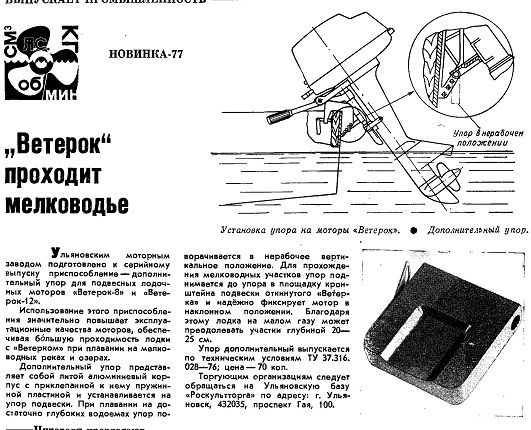

А нет ни у кого чертежа пружинного фиксатора мотора в наклонном положении? Я тут узнал, что он болжен быть, а как он выглядит не знаю.
Ну мож хоть от руки рисунок кто сделает? Или фотку.

Ветерок-8м
Штырь-фиксатор
с пластмассовой гайкой и пружиной. При поднятии мотора штырь под воздействием пружины выдвигается и на него опирается вертлюг мотора. Для опускания мотора его нужно немного приподнять, вытянуть гайку на себя и опустить дейвуд.

256
г.Сыктывкар
Ветерок-8м
Ещё такой фиксатор-упор когда-то выпускался.
