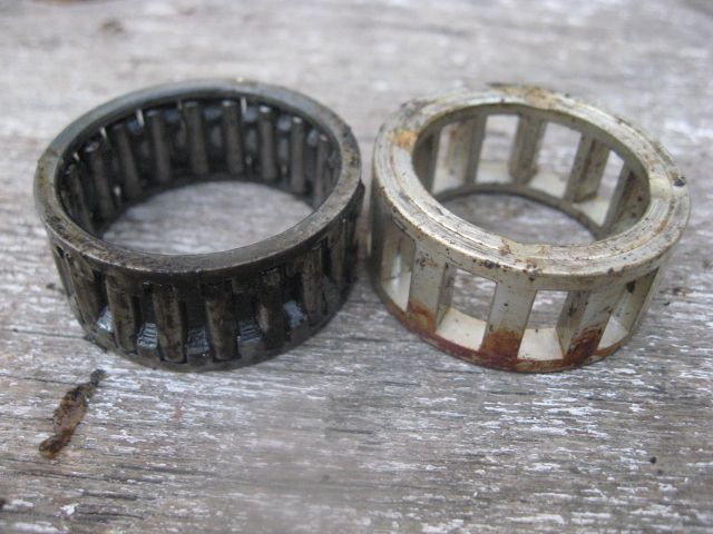

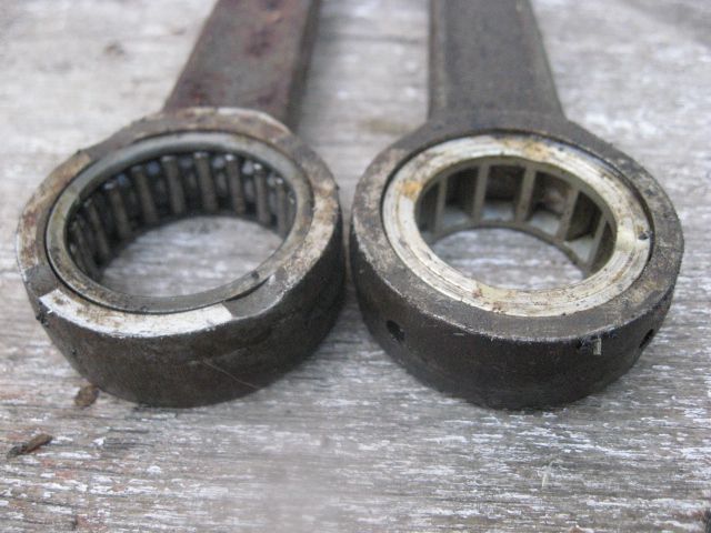

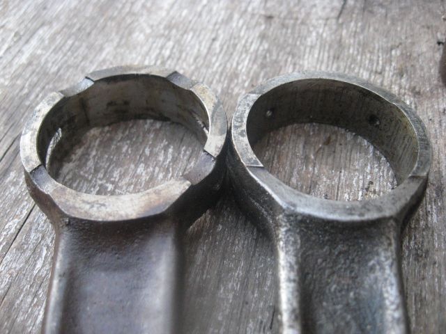

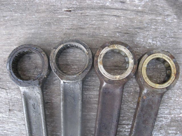

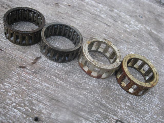

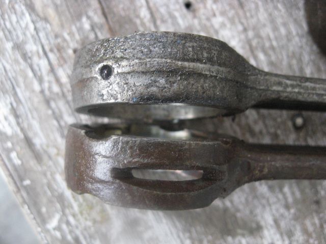

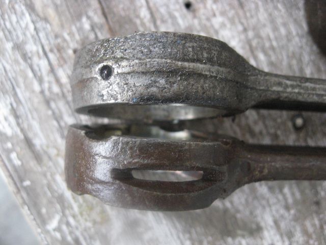

С июля 1972 перешли с резьбы 12Х1 на резьбу 14Х1. И с июля же 72-го и пошли в серию В-25. (Фото). В-25 с болтом 12Х1 не выпускались. Как и не было никогда болтов диаметром 10мм.

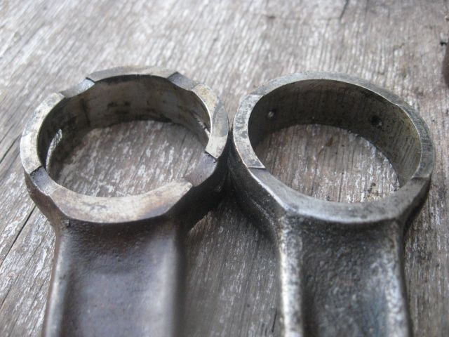

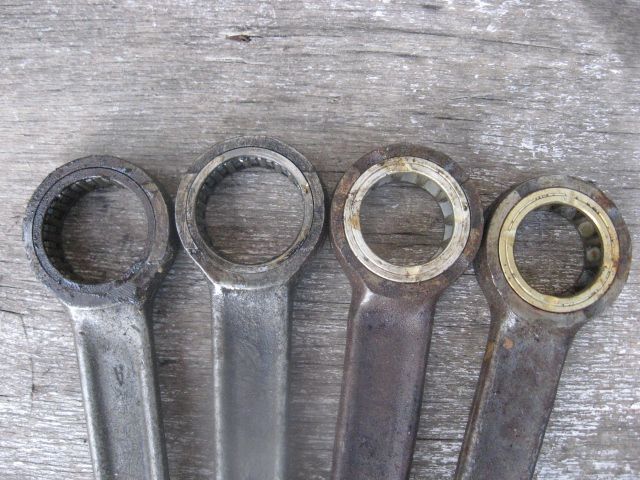

Есть разница между коленвалами Пермскими и Куйбышевскими. И существенная.
MIK
контр-адмирал
18.08.2012
2 619
844
Миша
Разные
Разные

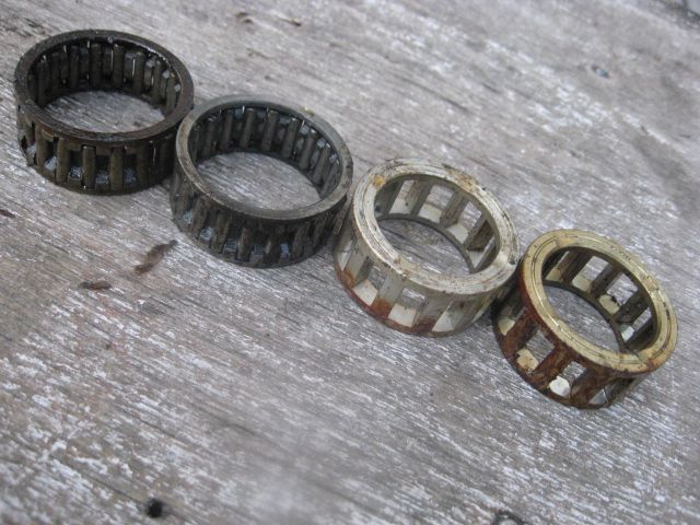

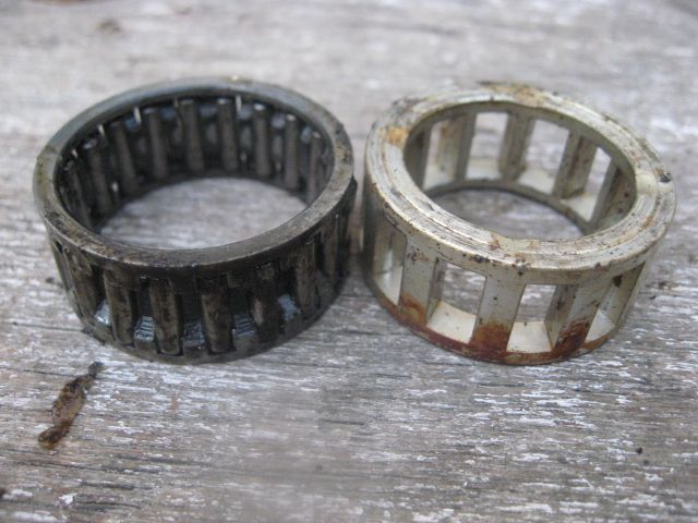

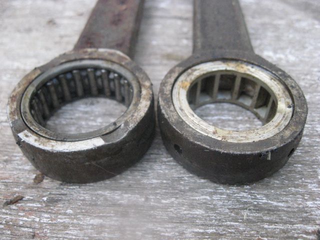

Заключается она в конструкции нижней головки шатуна. Разные - нижние пальцы, подшипники, способ смазки.
Куйбышевский вал - с меньшим пальцем, с алюминиевым сепаратором, большими роликами и смазочная выборка сбоку - удлиннённая, и в торцах - четыре фрезеровки.
Пермский - с большим пальцем, стальным сепаратором, роликами малого диаметра, сбоку смазочные отверстия и с торца - две лыски.
Если для обычной эксплуатации, оба подойдут. Если для спортивной, однозначно пермский. При повышенных оборотах - на много живучее. Ни в одной толковой спортивной технике не применяют алюминиевые сепараторы в нижних головках шатунов.
Фото.

с494 сказал(а):
Чуть поправлю - без обид!
Да-да. В тексте написал правильно, а когда фото делал, повставлял сепараторы невнимательно. Пардон. :sorry:
На самом верхнем фото, где четыре шатуна - правильно.
да, валы с отверстиями для смазки в шатунах и мелкими роликами гораздо лучше тех, что с прорезями. со стяжным болтом так же проблем не возникало и не важно, что тоньше.
