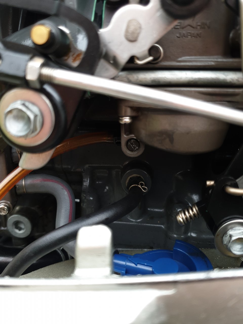

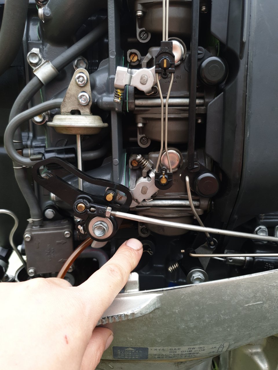

В карбах есть сливной болт, открути и посматри есть ли бензин, и его количество

подскажите,где именно этот болт находится?

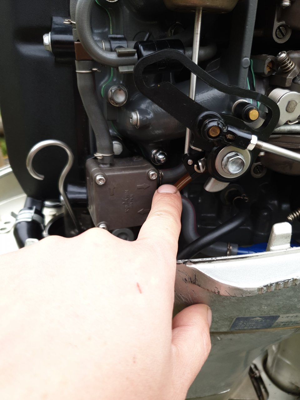

Проблема с запонением, это и игла и насос, к нижнему отдельный подвод, если топливо есть то жиклер забился

этот насос я менял в прошлом году на новый(была проблема с поступлением бензина в масло.)меня мучает вопрос,почему так резко именно после удара об корягу это случилось?и удар был не особо сильным

Сначало надо найти причину, может игла проблемная

Открутил, бензин потек

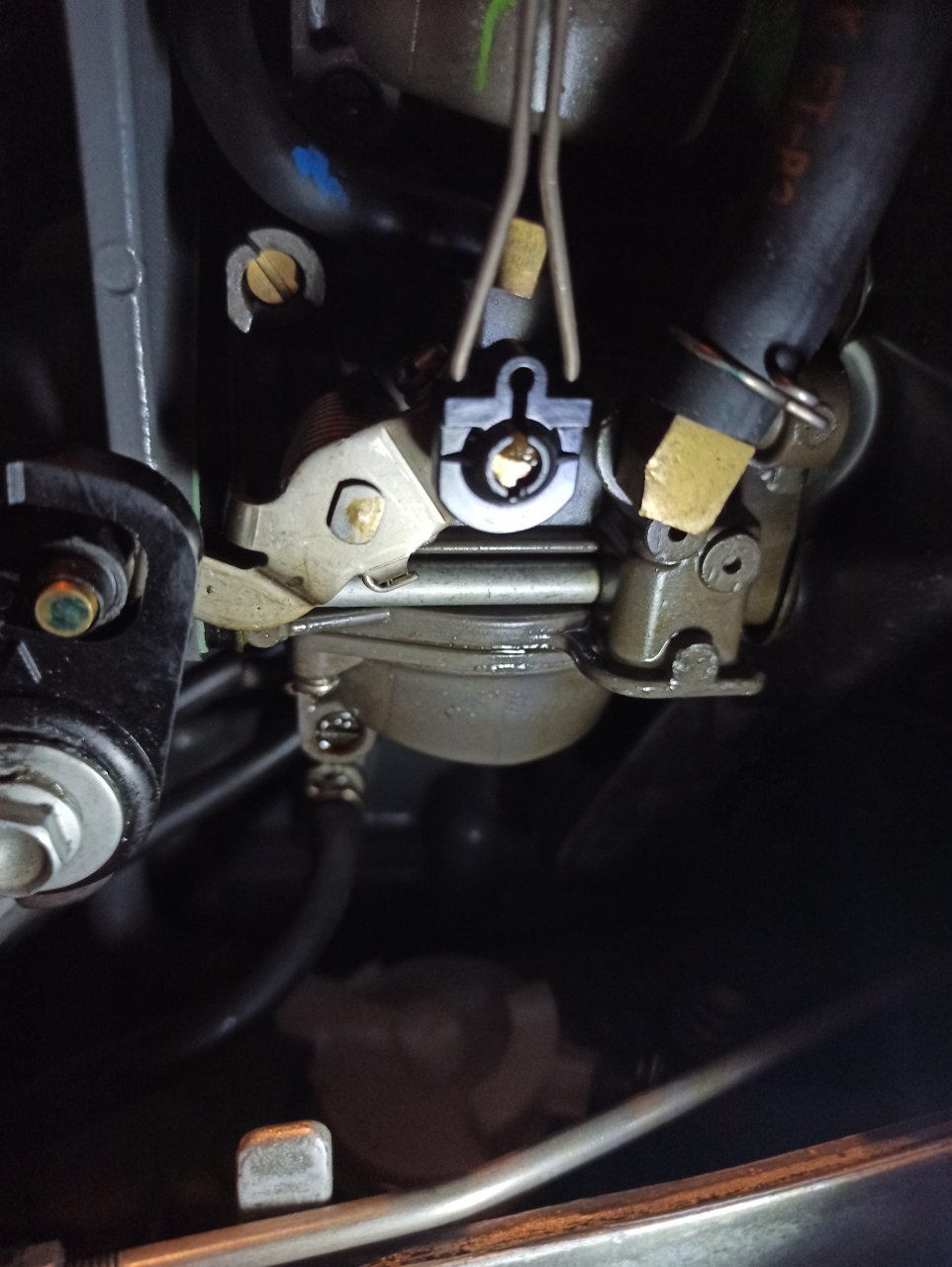

Но можно для убеждения открутить фильтр,(два болта с верху один и снизу), в шприц набрать бензина ,завести на двух котлах и пырскнуть немного в нижнее сапло карба , должен схватить :yes:

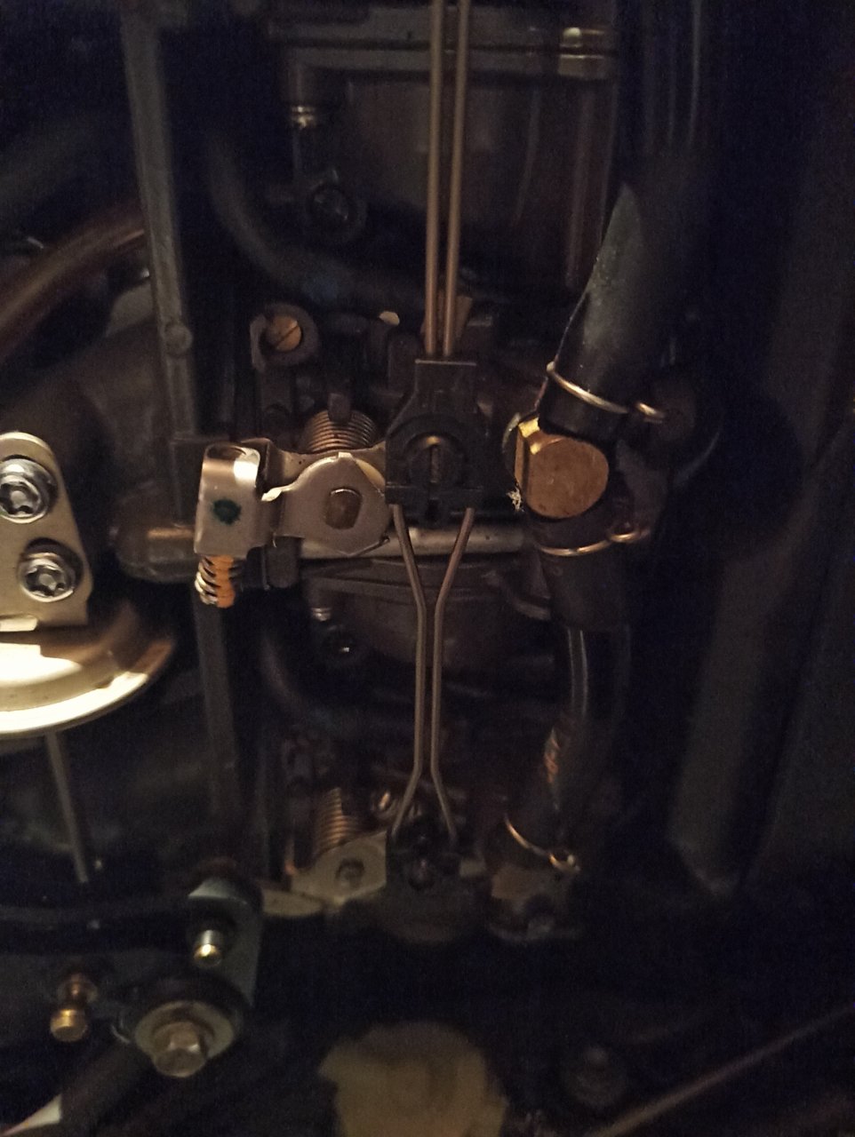

Спасибо, завтра продолжу,так как нет ключа, чтобы подлезть к нижнему болту

А снять карбюратор нижний отдельно можно?
29 836
8 718
Ратомка Беларусь
Откручивать придется все шесть болтов, корпус фильтра держит, и с другой стороны шланги, так что можно, я снимал, но откручивать придется все,
а коллектор нужно снимать?
