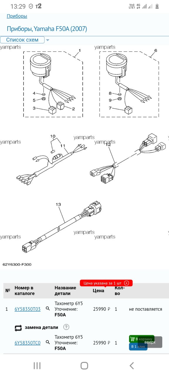

Да нужен, на этом кабеле на обоих концах разъёмы, точно не помню по моему 4мя контактами, один разъём в прибор, а второй в мотор, там тоже разъём есть.

Какого г/в мотор?
Айказ
12.02.2018
767
273
Сыктывкар
Айказ
Вот может поможет.

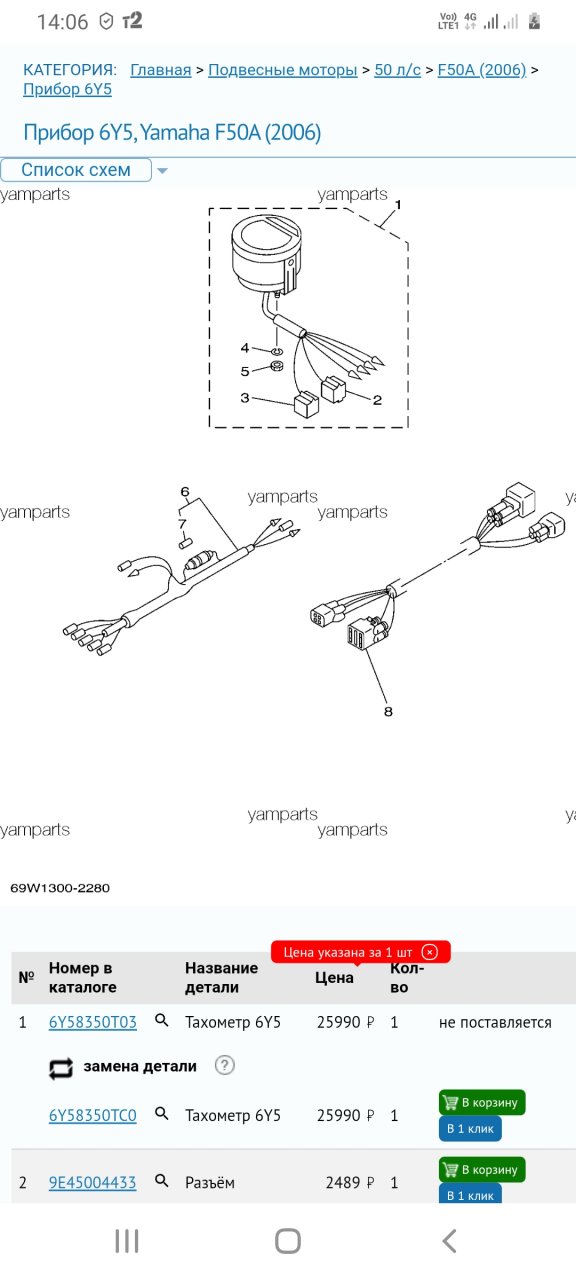

Подскажите пожалуста на тахометре 6Y5 нет подсветки,в чем может быть причина?мотор только купил ямаха с прибором все б.у
Все работает, только подключить надо по уму т.е. загоратся должна при включении ходовых огней.
Ни че се,не додумался бы..и как это сделать,надо спец электрика какого то
На картинке основной кабель, из него выходят два проводка в верх если я не ошибаюсь их надо соединить.
Огромное спасибо,у нас у троих 3 мотора,40,50,60 и оказывается подсветка ни у кого не подключена,электрику дадим задание,подключит
