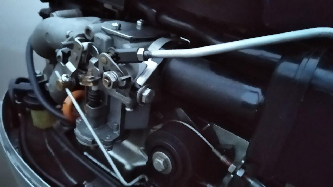

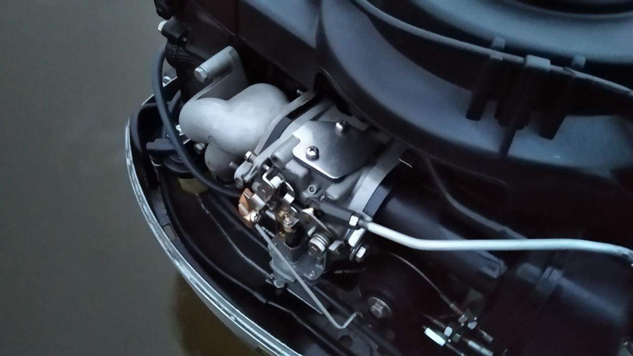

Всем привет. Есть мотор Sail 9.9 4т.
У меня утонула лодка с этим мотором, под водой находилась недолго, примерно час. Я его вытащил на берег с лодкой, мотор снял.
Слил масло, слил воду от куда только можно было, всё собрал, залил свежее масло.
Стал заводить заводится хорошо, холостые держит отлично. На нейтральной передаче двигатель выходит на полные обороты.
Но, как только я включаю передний ход, и даю полный газ, то обороты выше 2-2.2 т.об/мин не поднимаются, как-будто что-то держит мотор.
Я купил новый карбюратор, поменял, но это не помогло. Пробовал без топливного фильтра запустить - тоже не помогло.
Подскажите, в чём может быть проблема и как её решить ?

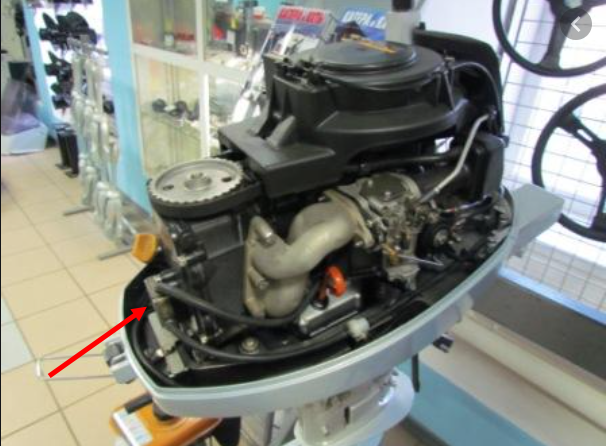

Вода могла попасть в полость бензонасоса, которая выходит в картер, неполный ход диафрагмы.

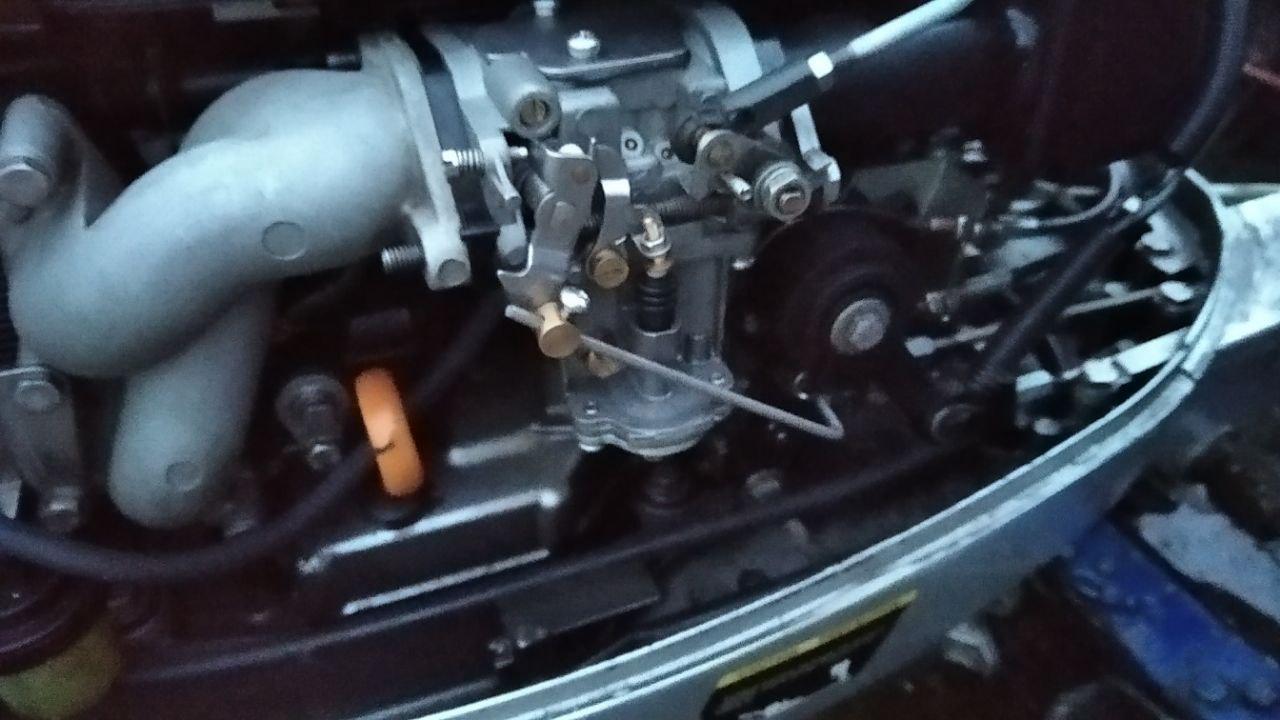

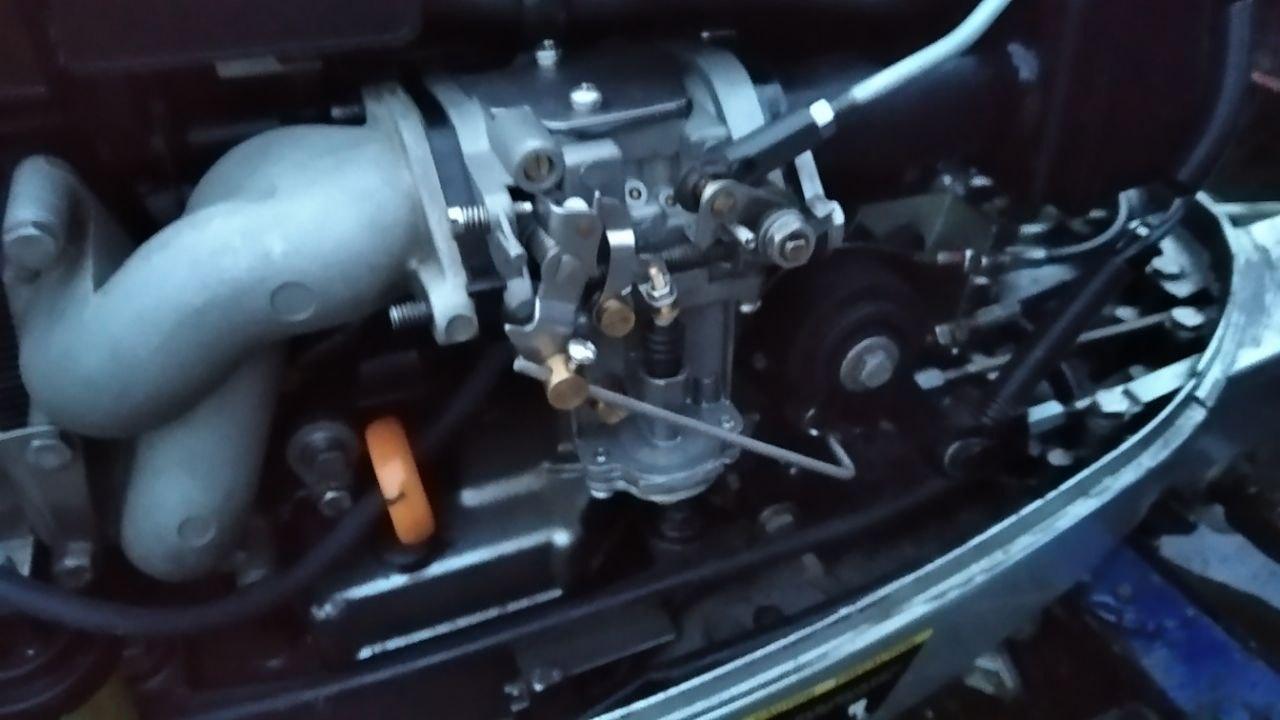

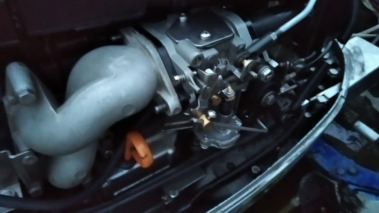

Я пробовал грушей качать на ходу - вообще никакого толка не было от этого мероприятия.
Зажигание, я так понял, что электронное.
Утонула с заглушенным омтором.
