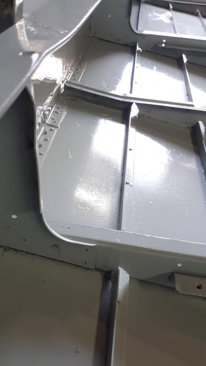

Доброго времени суток.
Купил казанку и заметил, что нет клепок на некоторых стойках. Так и должно быть?
На фото одна сторона. На другой также

Не должно быть, нужно заклепать.

А не знаете почему так?
Видимо потому, что борт ремонтировали и скорее всего с расшивкой бортов и силового набора. Обратите внимание на гнутик или уголок вдоль скулы изнутри. Приклеивать забыли или поленились.
Не знаю к сожаление, скорее всего Борис прав, лодка не новая, вот такие сюрпризы вылезают.
Но заклепать нужно- тем более с краю все.И остальное пристально смотреть - может еще чего найдете.
