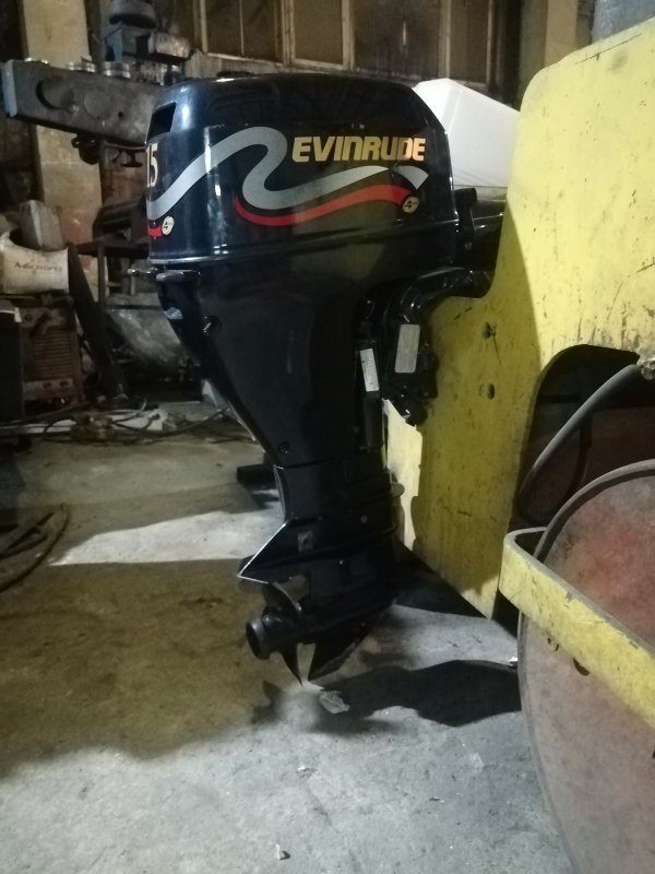

Здравствуйте мужики!
Помогите разобраться с мотором.
Покупался с рук удалённо по весне этого года, на воде проверить не было возможности она была ещё твёрдой, проверил в бочке никаких нареканий не было. Дальше вода работа на полную газульку 10-15-20 минут далее скидывает обороты неровно работает и глохнет попытка запуска отбирает верёвку и стреляет в карб.
Остывает и запускается всё по новой.
Было обнаружено отсутствие термостата купил поставил заменил крыльчатку.
Не помогло. Настроил клапана проверили рубашку всё чисто, не помогло. Грешу на коммутатор но - попросили фото коммутатора, снял, сфотографировал, поставил на место и теперь вообще не заводится...
Мотор румпельный 2000 год.

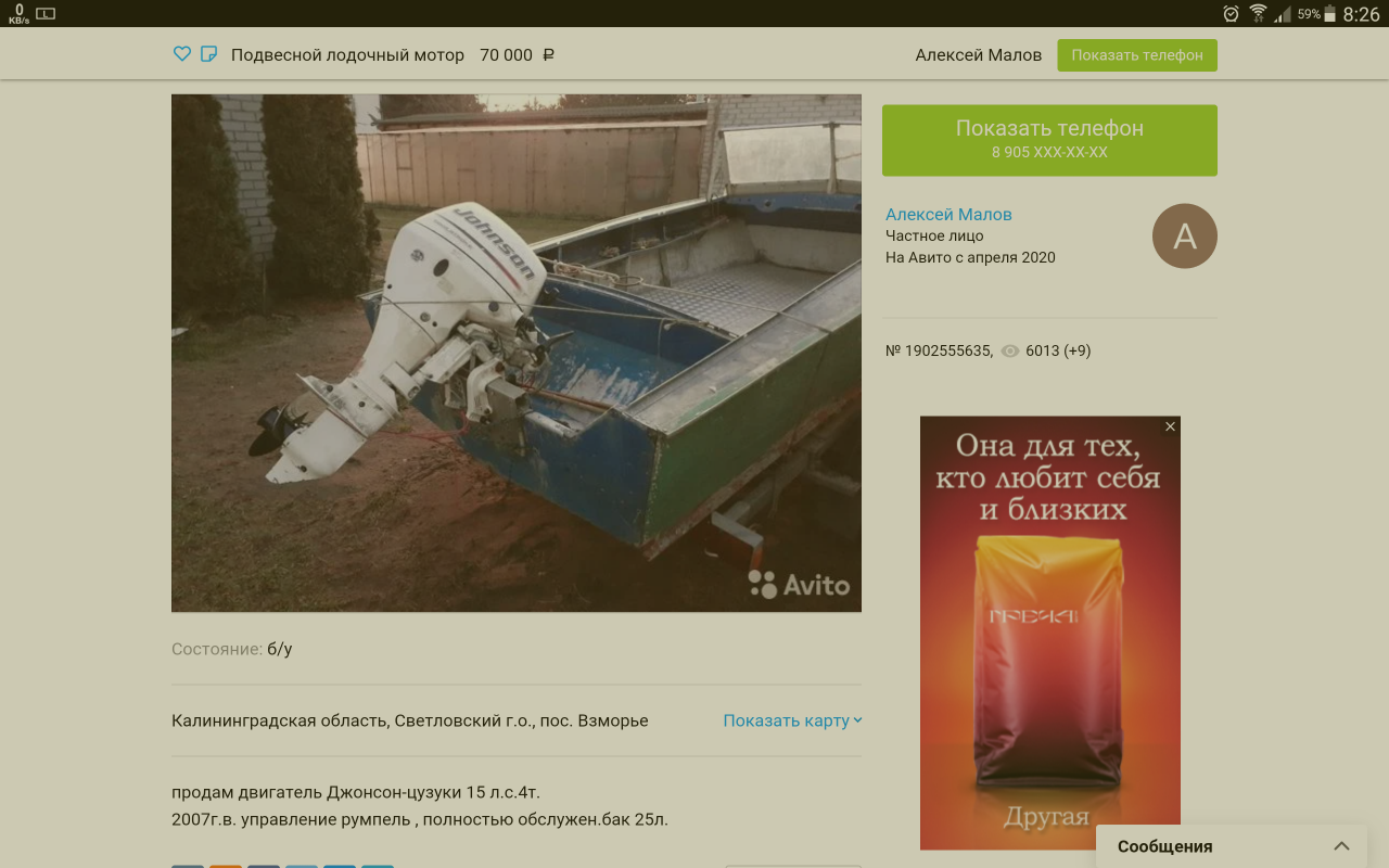

Тебе донора надо покупать, Джонсонов таких на авито встречал, в районе 60 - 90 т.р.

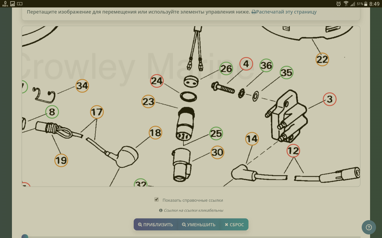

Алексей в присланной вами деталеровке увидел датчик температуры.
На моём моторе его почему то нет и разъёма для его подключения нет... Как он работает к чему подключается?
Дык я почём знаю? В этом каталоге вроде бы мануалы есть, посмотри.
На свой , я датчик температуры сам ставил.
