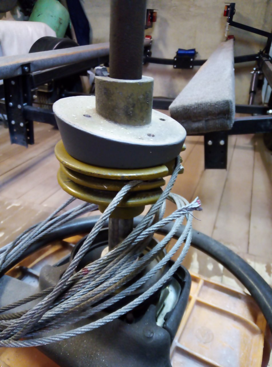

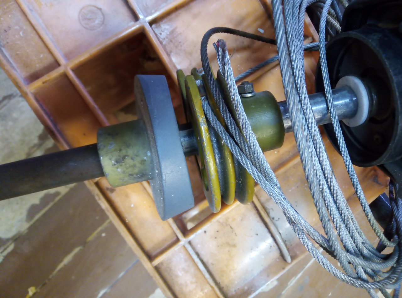

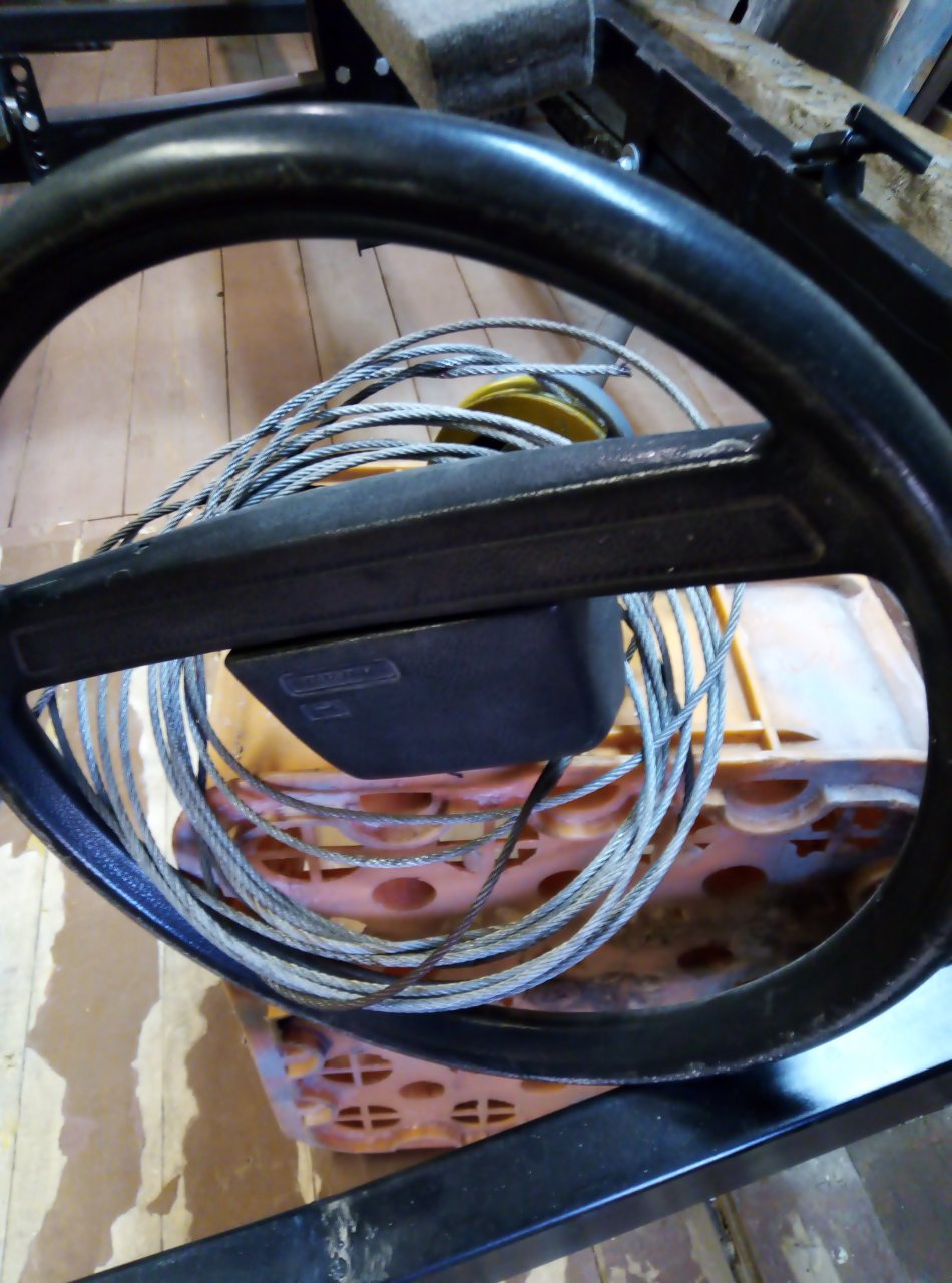

Есть рулевое, осталось от К5М, но руль не родной, от 8ой модели жигулей. Могу предложить за 1000р, пересыл твой. Вотсапа нет, только вайбер или в личку.

А можете ссылку дать как такое РУ монтируется на лодку ? Я не смог найти. Понимаю так , что там по каждому борту трос идет к мотору ?

это даже не половина, там ещё ролики нужны,пружины демпферные специальные,невольки для троса, гофры какие-то из выхода на транце,вобшем не комплект.

Пружины нах. не нужны, талрепы рулят, гофры-оплётка ему тоже не нужна, списывались, остальное найдёт.
2 113
Не соглашусь, для долговечной и безотказной работы, нужны и талрепы, и демпферные пружины.
Найти и купить талрепы в магазинах где торгуют метизом, не проблема, демпферные пружины так же, их можно найти и купить в магазинах где торгуют амуницией для собак, демпферные пружины там применяются для поводков, размеры есть разные.

Демпферные пружины нужны по любому. Очень важно их подобрать по жесткости правильно. Я нашел на авито ролики и пружины новые. У деда в гараже в упаковке 30 лет лежали. У него же есть машинка газ реверс новая с тросами и инструкцией , производство Калужский турбинный завод. Машинка с одним рычагом газ-реверс , тросы походу одножильные проволочные. Планирую забрать этот раритет. Вчера получил ветровое стекло , родное от Казанки М. Стекло ни разу не ставилось , с родными стойками , толщина оргстекла 6мм. Планирую лодку восстановить в первозданном виде. У меня Казанка МД , под дистанцию поддерживающие каналы тросов на месте. Видимо судьба вернуться в каменный век...

Вот поверь мне на слово и на мой опыт не малый, пружины не нужны. Стояли одни маленькие талрепы от старой дистанции Прогресс 2 только для необходимой натяжки тросов, всё. Приведу пример: знакомый купил Я40ХВС на П4, рулёвка родная с пружинами, говорит рулить невозможно, руль очень хреново реагирует на повороты. Я ему сказал, чтобы выкинул их, и поставил по талрепу на каждую сторону, что и было сделано. Не нарадуется рулевому управлению. Собственно твоё дело ставить или нет.

Нет, не всё...
И всё не так...
Как то так:
Правильно подобранная пружина не только даёт натяжку и это не основное её назначение, натяжка тросов делается талрепами, основное назначение пружины "демпфирование", смягчение возможных ударных нагрузок, как следствие предотвращение обрыва и не нужного износа. :drugi::drinks:

Вот я сказал всё, что было у меня и как работало, и я очень много лет отходил на талрепах, и стояли всегда ДВА Вихря-25ых, и никогда не было никаких ударных нагрузок, обрывов, и прочего. И мне по барабану, что именно должно входить в комплект, это мой жизненный опыт. И два моих друга так же ходили на спарках, и без всяких пружин, и никаких неудобств никогда не испытывали. Володя, не надо мне доказывать что и как и почему. Спасибо.
