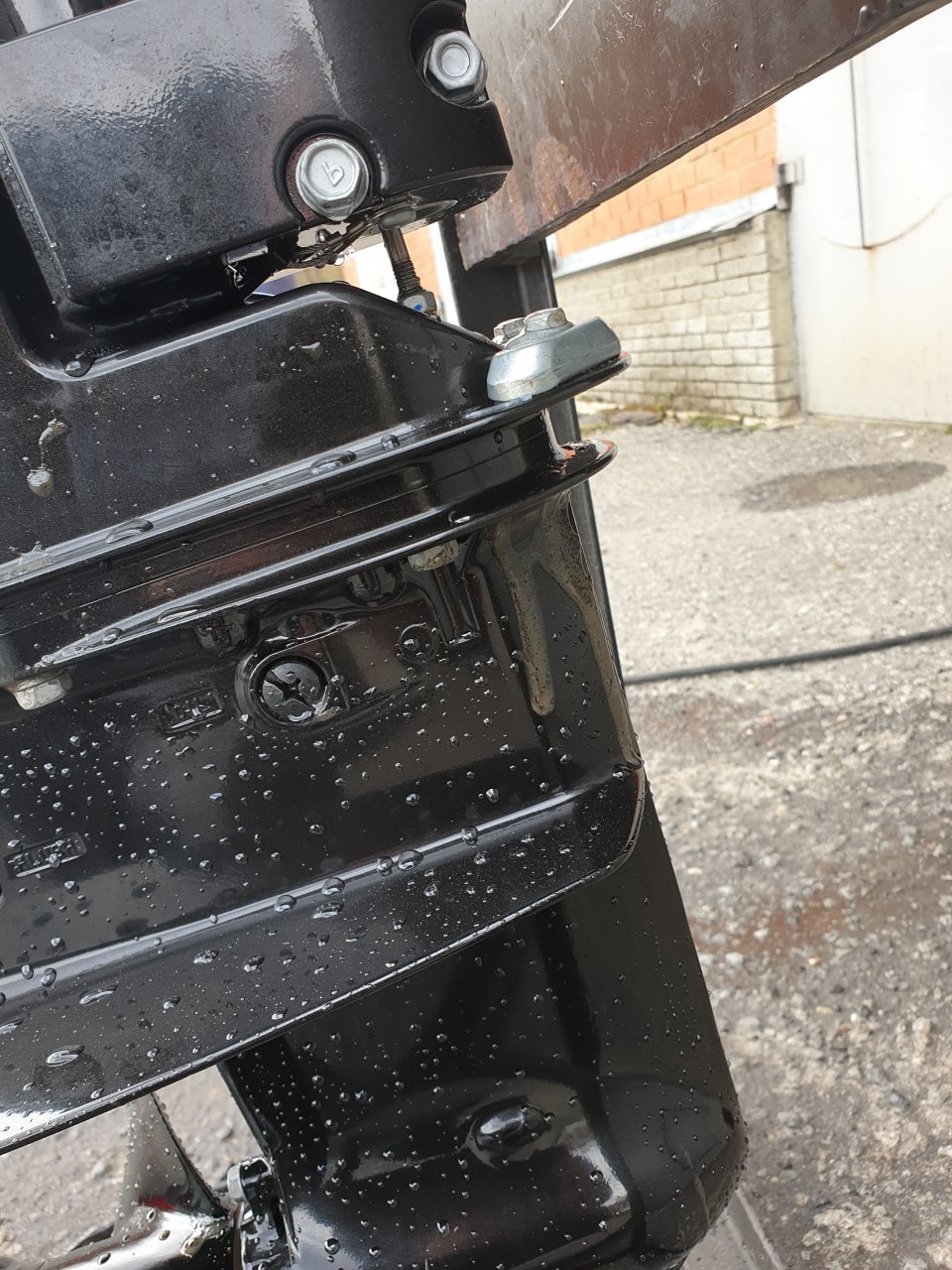

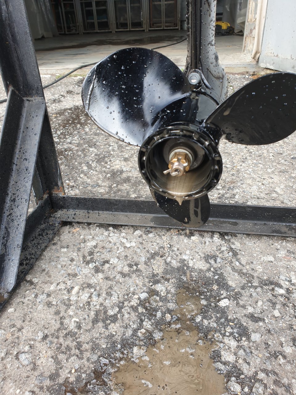

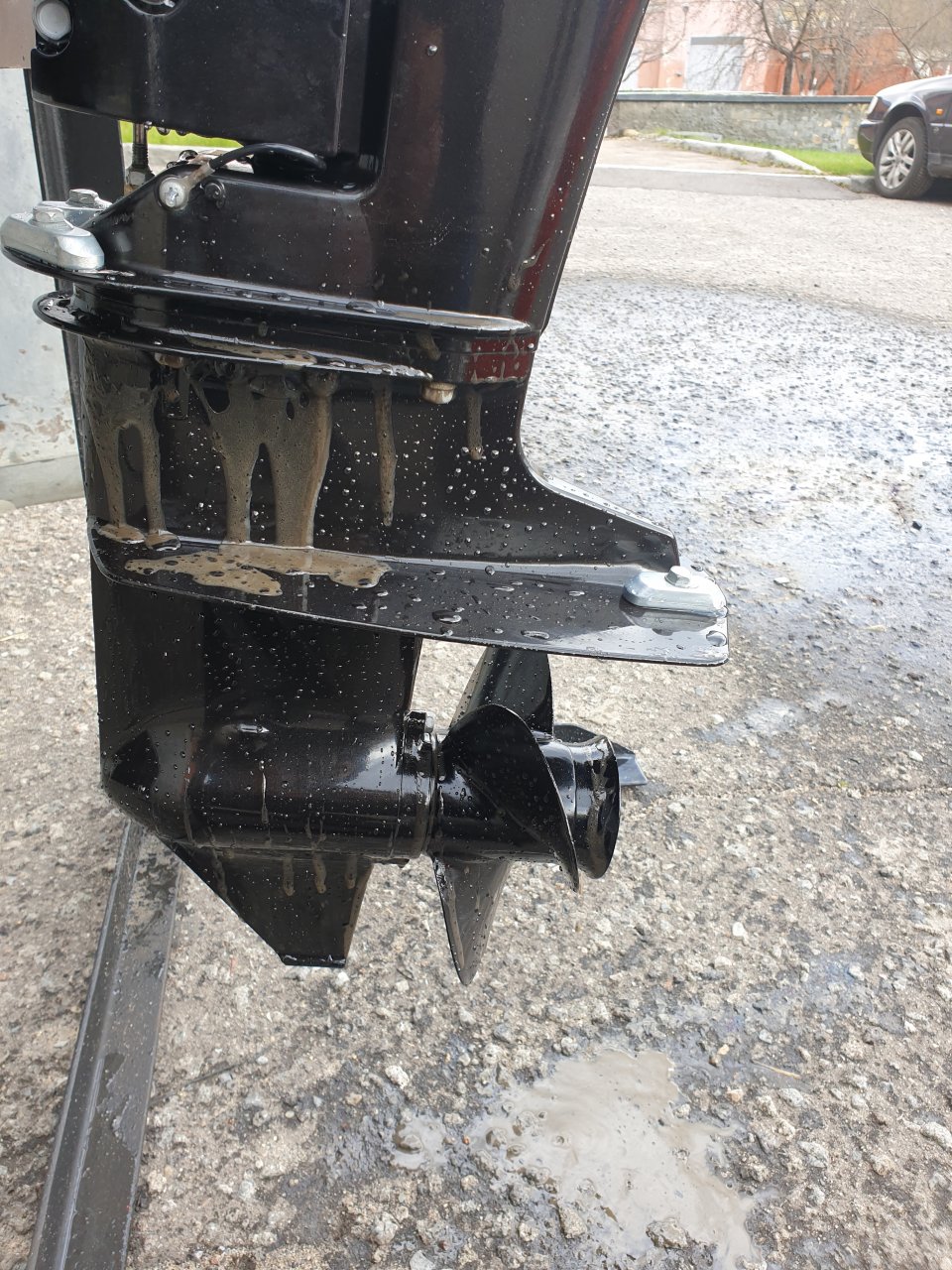

Добрый день всем. Спасибо за советы. В ожидании сезона не утерпел и засунул этот мотор в бочку. Смесь сделал по инструкции 1:25 Завёлся без проблем. Оставил его тарахтеть на холостых... минут через 40 заметил в бочке следы масла. Мотор заглушил. Внимание, вопрос: это из выхлопа масло в воде собралось и не сливалось (я воду подавал в бочку непрерывно шлангом чуть) или выдавливалось откуда-то?

Добрый день всем. Спасибо за советы. В ожидании сезона не утерпел и засунул этот мотор в бочку. Смесь сделал по инструкции 1:25 Завёлся без проблем. Оставил его тарахтеть на холостых... минут через 40 заметил в бочке следы масла. Мотор заглушил. Внимание, вопрос: это из выхлопа масло в воде собралось и не сливалось (я воду подавал в бочку непрерывно шлангом чуть) или выдавливалось откуда-то? Посмотреть вложение 203898Посмотреть вложение 203899Посмотреть вложение 203900
Это с выхлопа

С выхлопа, смесь жирная, вот льёт.

С выхлопа, не парься.

Выкрути свечи(только сразу после работы мотора на хх минут 10!)и посмотри на наличие на изоляторах воды.Что то чую я эта жижа слишком жирная для просто выхлопа...пахнет нижним сальником...

Да нет, это смесь 1:25 - жирная.
Хрен бы он на холостых нормально работал......

Был бы нижний сальник, замучился бы мотор запускать. Была такая неисправность, но на мелком моторе, схватывает и всё.

Сальник по разному пропускать может.. ничего плохого не будет от той проверки что советует 1974..
