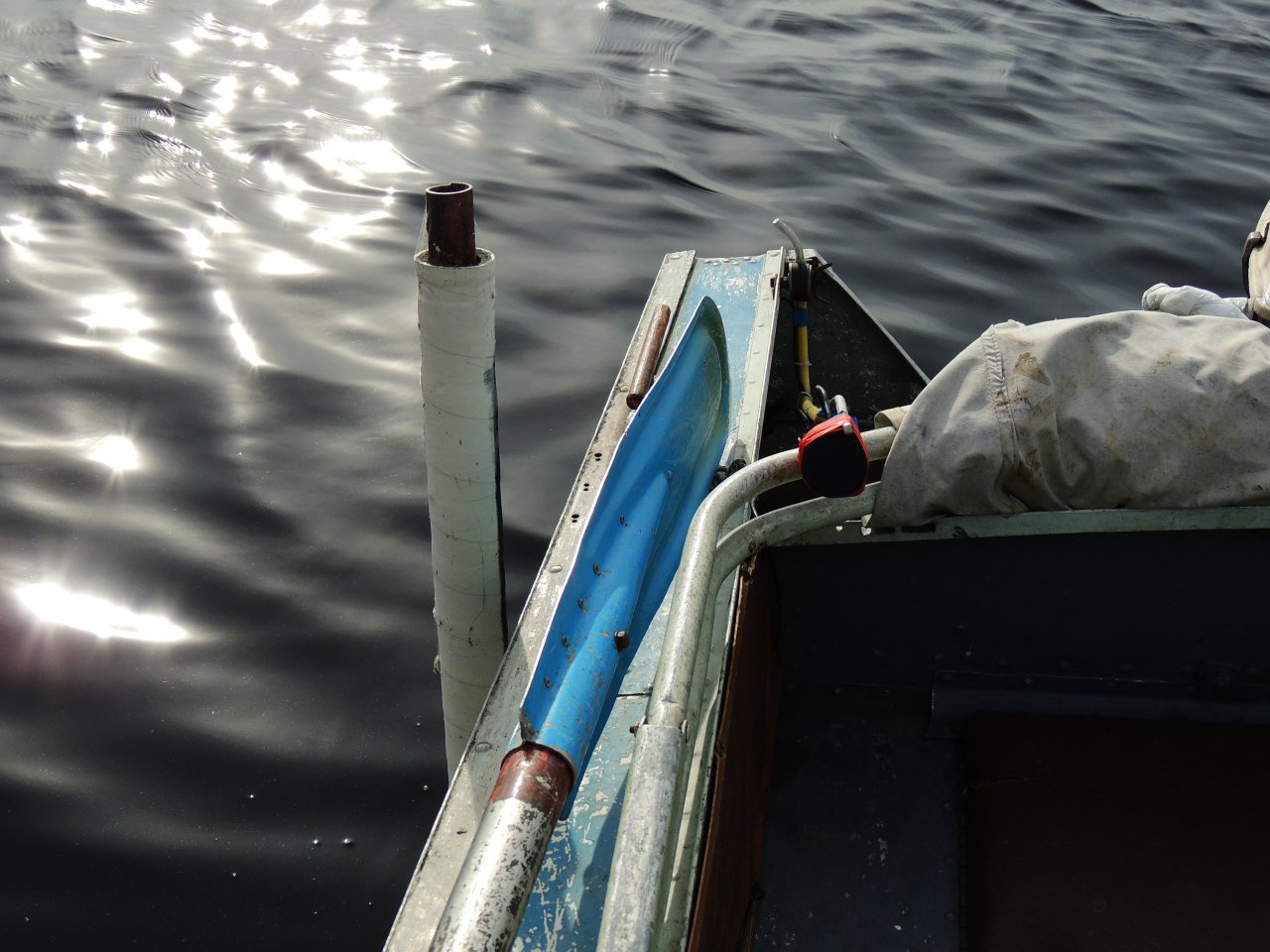

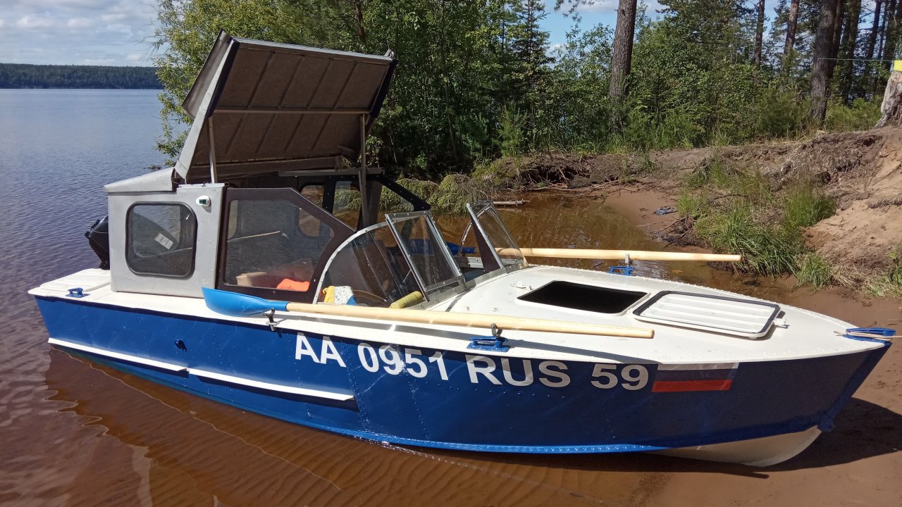

У меня стоит ополнительная пара уключин, в обычное время в них ставлю держатели весел (на фото под лопастями), но можно туда поставить и весло для гребли. Грести не очень удобно (в люке удобнее), но недолго - норм. https://forum.motorka.org/attachments/182712/ Если ставить в средние уключины, то весло закидывается за заднюю утку.
Хочу врезать подключины, в середину.Значит можно. Да я не долго грести, чтоб лодку выравнивать пока сети ставлю.
Смотрю накладные подключены у вас. Я врезать прям хочу. Катер супер на фото ! Респект!
Они врезные, но так как не глухие - врезать в подтопчину не стал, иначе вся вода будет в бардачке. Врезал в самую кромку, чтобы снаружи были. Получается в габарите лодки, но и не внутри.

839
А по установке-так тут не подсказать особо, сейчас у всех все по-разному, от тента, сидений и стекла зависит. Если планируешь ими постоянно пользоваться и тенту не мешают-лучше сдвигать ещё дальше назад. Я выбирал место так чтобы в подуключины вставлять держатель весла, плюс у меня рубка-поэтому прижаты вперёд и стекло немного мешает.

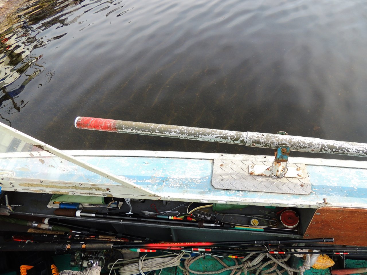

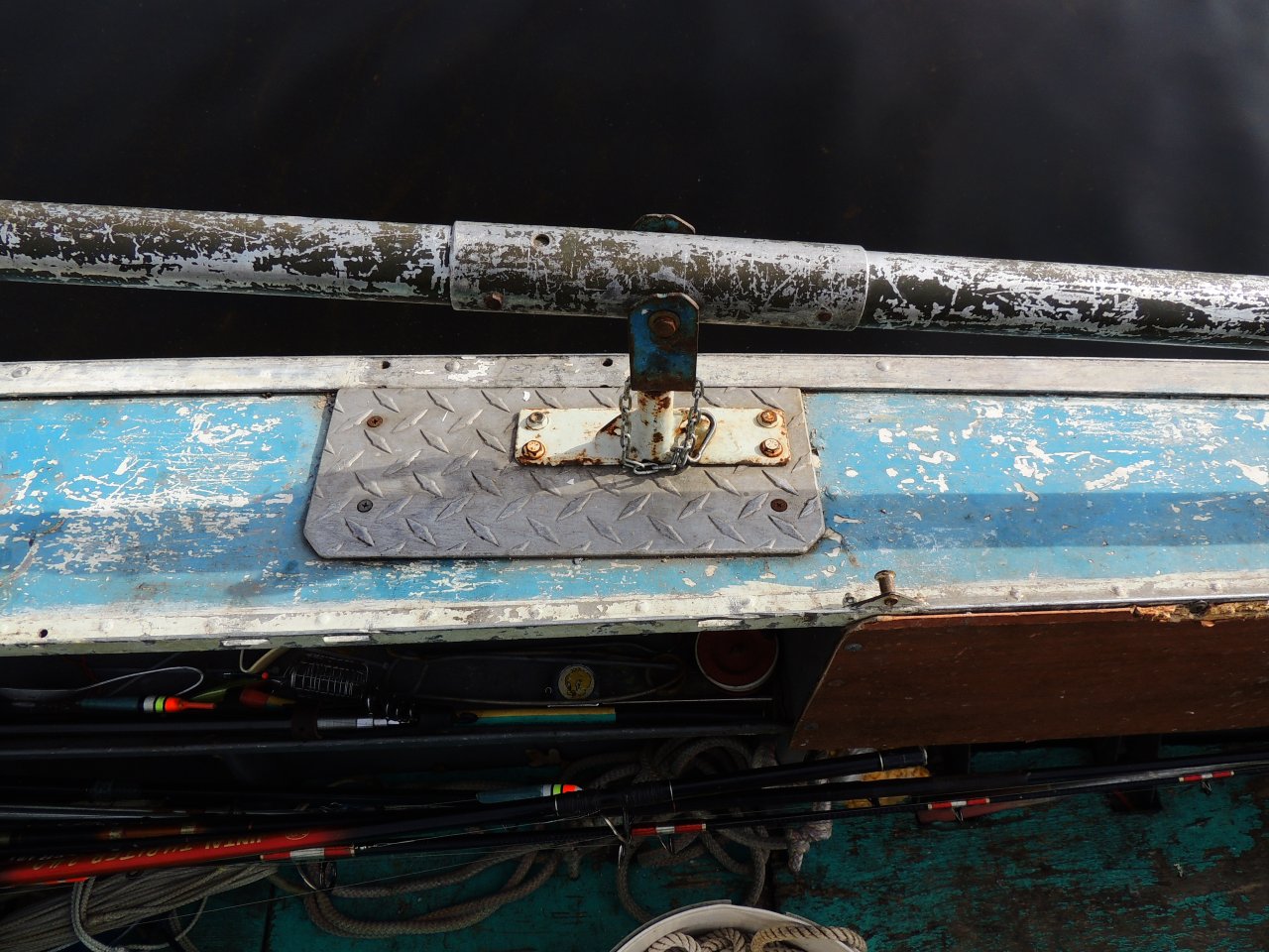

Я поставил уключины посредине Прогресса-4 , очень удобно , не нужно =прыгать = на нос , на ходу можно не убирать , т.к. они не выходят за габариты лодки ( консультация с ГИМС ) , сфоткаю , выложу .
Спасибо большое, буду ждать фото ) не усиливали корпус для подключин ?

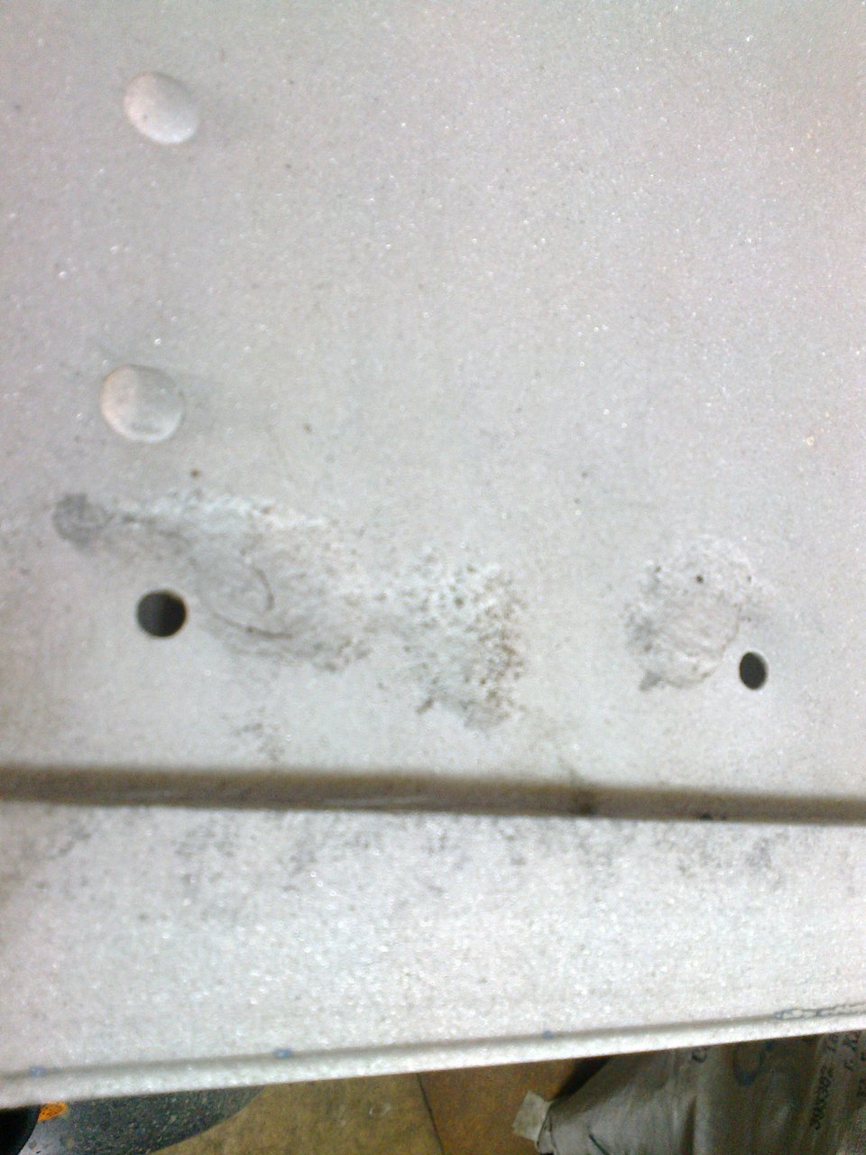

прогресс 4
нептун 23
Если будете делать из черного металла или нержавейки обязательно подуключины хорошо прокрасить особенно с низу и на герметик. Иначе как на фото. В общем на сквозь.

Хорошо спасибо! ) А я просто хотел прикрутить... ) Теперь все понял, спасибо от души ! )

Yamaha 40
Спасибо большое за информацию, за подробное фото, буду делать так же как у вас! Мне весла позарез нужны, без них ни куда! Я сети ставлю, рыбачу. Так, что фото ваши сохранил, буду делать так же как у вас ! Спасибо ещё раз, хорошо, что есть такие люди! А Прогресс самая лучшая лодка для меня! ) Я его лаского "Ледоколом" называю ) Спасибо ! )
