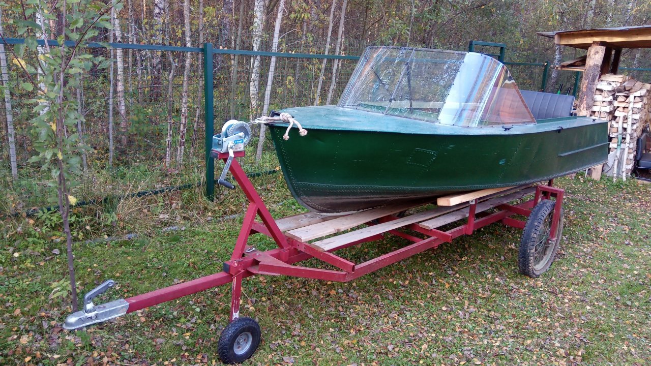

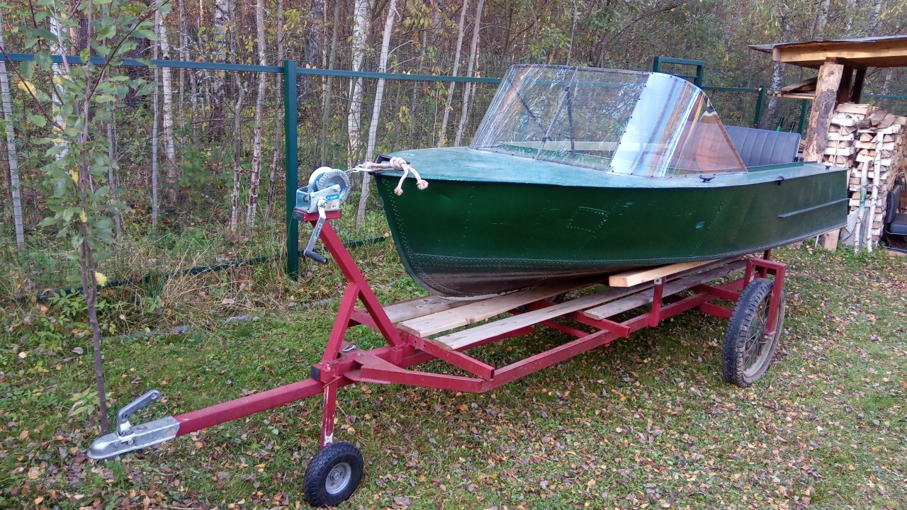

Каждый сам себе буратино, но я нарочно бы взял прицеп покороче и переделал бы его конкретно под лодку.
Первый раз случайно так получилось.
Прицеп был из под 3х метрового скутера, переделал его под лодку 4,2м.
Очень понравилось, все чётко по размерам лодки. А у соседа заводской размер под 4,5 вроде, Дык там лодка, а вокруг неё хрен знает насколько больше прицеп. Ваще не кашерно и громоздко все это.
