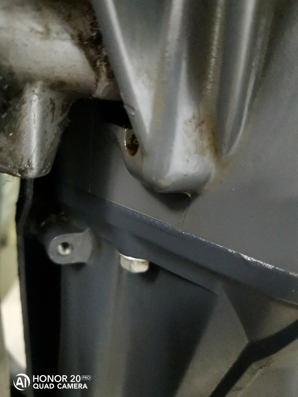

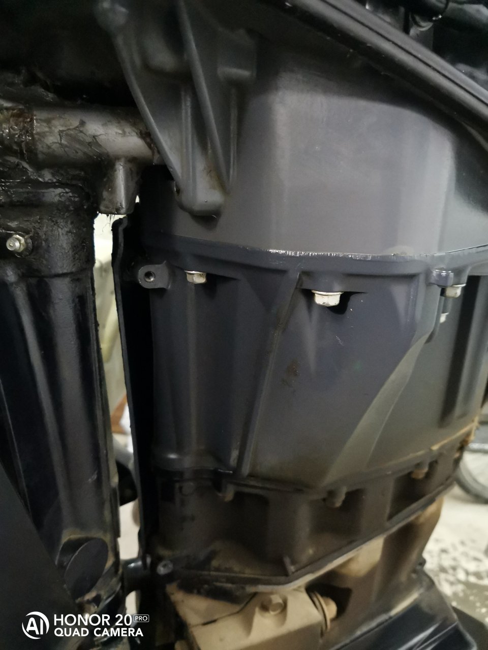

Всем привет!!!! Приехал с рыбалки и увидел нечто, задняя страна сапога в мотором масле, снял пластиковую облицовку и уведел что стекает со стороны крепления верхней подвески. Вопрос? От куда именно и что чинить личить. Мотор тохатсу 60 четырехтактный 2014 года

Предположу что виновата прокладка между дейдвудом и двигателем.
Уровень масла упал?
Масло в двигателе ьензином не пахнет?

Уровень на месте, бензином масло не пахнет
Имхо, покатайся еще.
После каждой поездки смотри уровень и на место течи.
Сейчас всё вытри на сухо.
Погоняй на нейтрали, посмотри появится или нет.

Появляется на нейтрвли

Что за мотор такой .Тохатсу 60(серия А) сил начали выпускать в 18 году,а у тебя 14 года .Смотри в районе блока(коленвала),где стыкуется из двух половин на герметик-прокладку(белый) .Вертикальное расположение прокладки .
