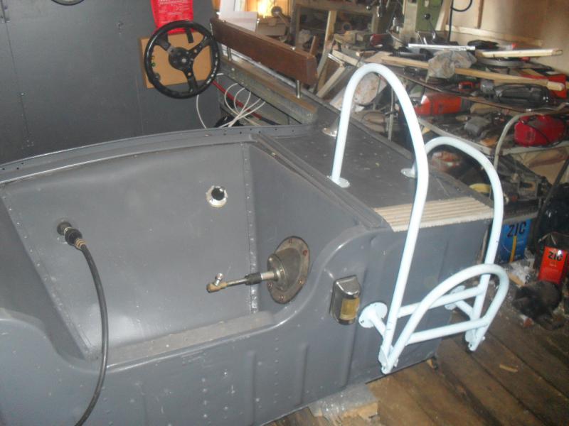

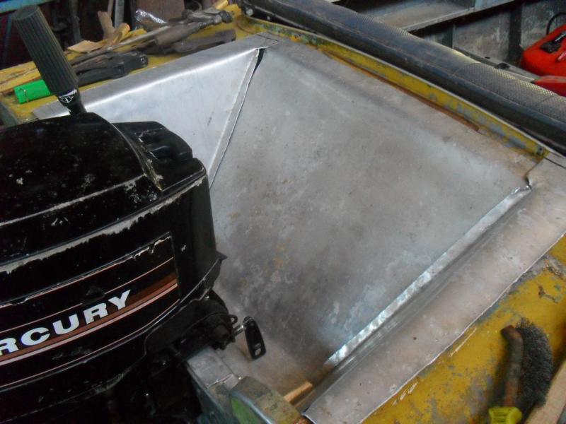

Е егерь пассажир Регистрация 14.10.2012 Сообщения 4 Карма 0 Имя александр Лодка прогресс 2 Мотор тохатсу 30 17.10.2012 #1 уважаемые водномоторники подскажите тему про самоотливной рецесс как сделать на прогресс2 заранее благодарен
Скобарь капитан 3-го ранга Регистрация 12.01.2010 Сообщения 780 Карма 135 Возраст 63 Город Печоры-Псковские Имя Юрий Лодка ,Янтарь2,нордик 360, Мотор всяк разно. 17.10.2012 #2 Вырезаете из подручного материала три заготовки .и потом их на герметик и заклепки. как то так. Вложения SDC10664.JPG 59,8 КБ Просмотры: 1 556 SDC10003.JPG 52,6 КБ Просмотры: 1 534
