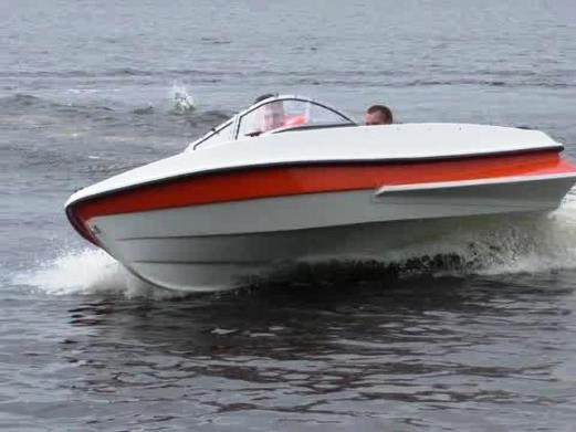

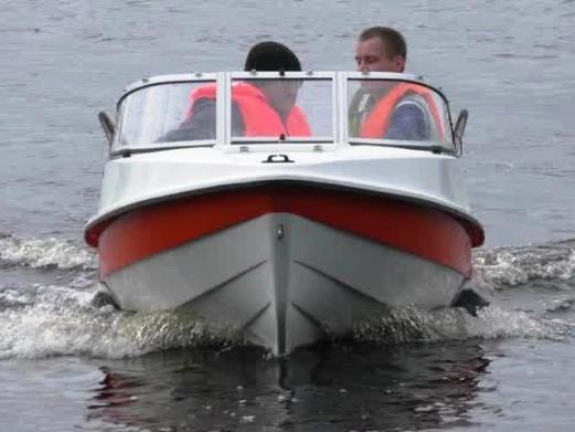

Ну так заказывать или нет за 120 рублей?
Длина габаритная , м 3,95;
• Длина наибольшая, м 3,81;
• Длина габаритная c кринолинами, м 4,2;
• Ширина габаритная, м 1,51;
• Ширина наибольшая, м 1,46;
• Высота борта на миделе, м 0,65;
• Килеватость корпуса на миделе, град. 12,5;
• Килеватость корпуса на транце, град. 8;
• Мореходность (высота волны), м 0,6;

Заказывай, хоть отомщу тебе за все.
А вот как ты думаешь, нахрена вот эти нашлепки сзади?.
Я даже знаю чего тебе в уши нальют по телефону, и сто пудов ещё и денег с тебя отсосут за эту хрень.
А на самом деле, все банально просто....
Это судорожное исправление просчетов проэктирования(если оно ваще было).
Грамотному, удачному, откатанному в бассейне корпусу не нужно ничего..... Ничего от слова совсем ничего!.
Ни реданы, ни спансоны,ни кренолины, ни плиты, ни клины, ни планки, ..... Ничего!
Идеальный корпус, абсолютно голое днище имеет, ничего на него не должно быть пришлепано.
Соответственно, чем больше пришлепано, тем корпус бездарнее.
Посмотри на Обь, упади на колени и заткнись со своим говном новодельным на веки вечные.
Бери, поржем. :yahoo:

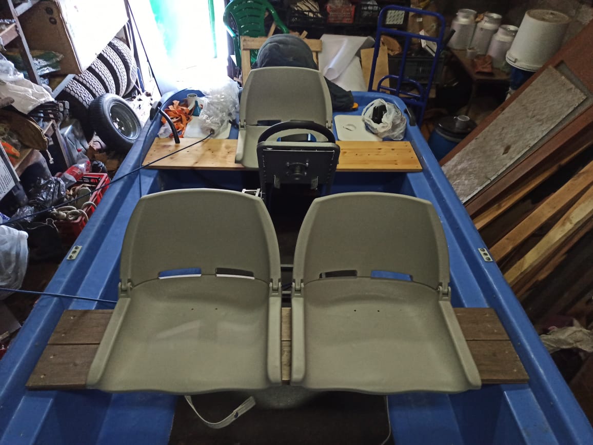

Так я и не тороплюсь ни разу.Но если мотор прикручу на диану,то всё...не буду тогда лодку менять :)
Я вот чё подумываю,может мне дистанцию сзади поставить?

Если сзади поставить дистанцию,то точно 45 в одного разгоню лодку.И оби на хондах как стоячие делать буду :)

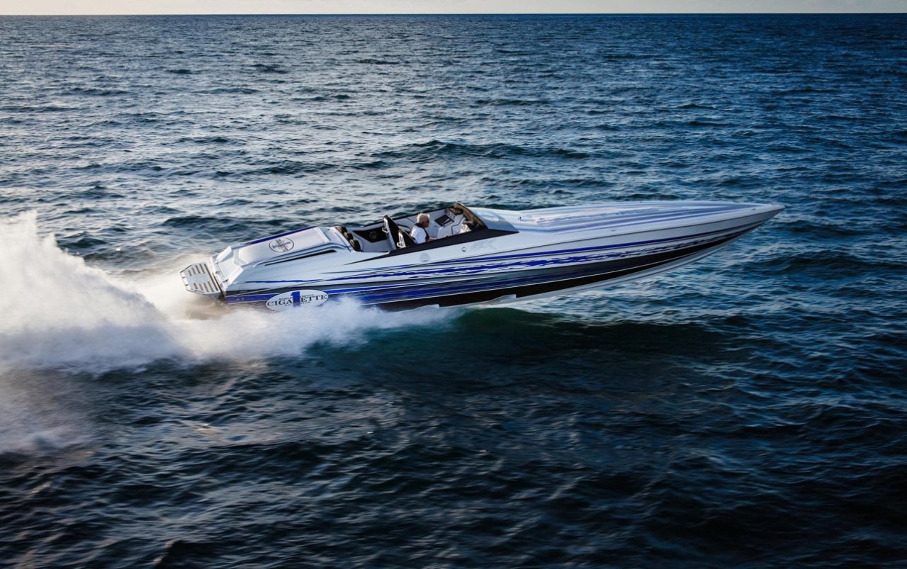

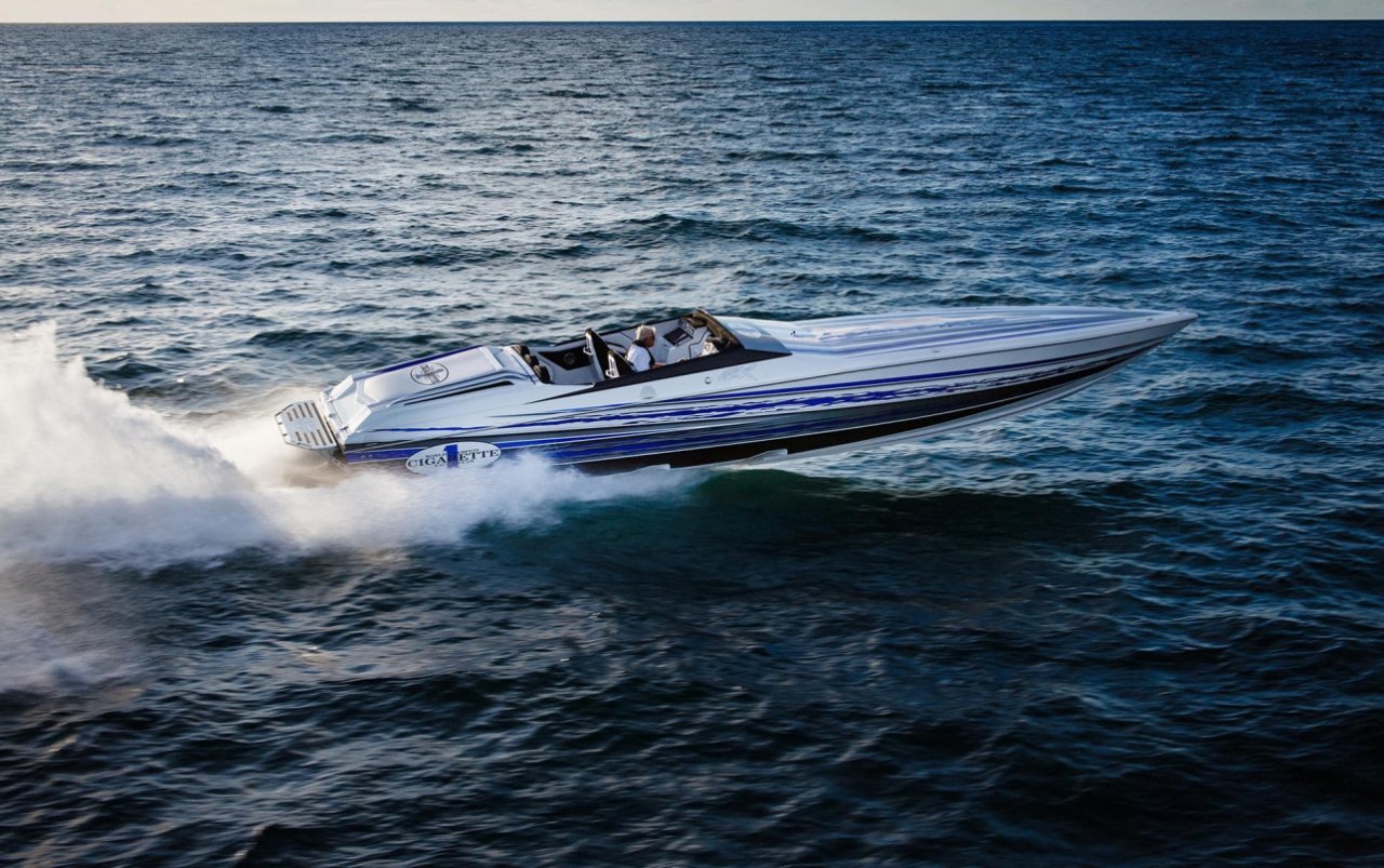

Почему тогда самые быстрые катера мира имеют продольные и поперечные реданы?
198736
Я так понимаю лодка на разных скоростях должна работать по-разному. Для этого и примеряются всякие реданы.
У нас в Саратове, кстати, был катер от этой верфи

Опять в кучу валишь....., то сухогруз с 4 метровой шконкой, теперь эту дурнину.... Которой даже лодка не нужна, чтоб лететь,она на одной своей струе вертикально взлетит, тока воды подливай .....
Лодку собственно для того и прицепили, к этому мотору, что бы было на что реданы прилепить.
Или я не разглядел и на фото 9,8 л/с.
