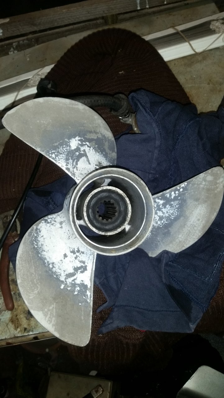

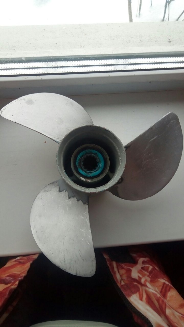

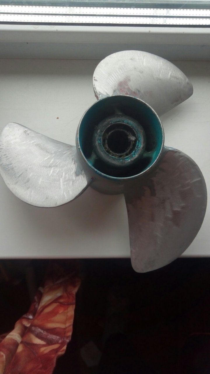

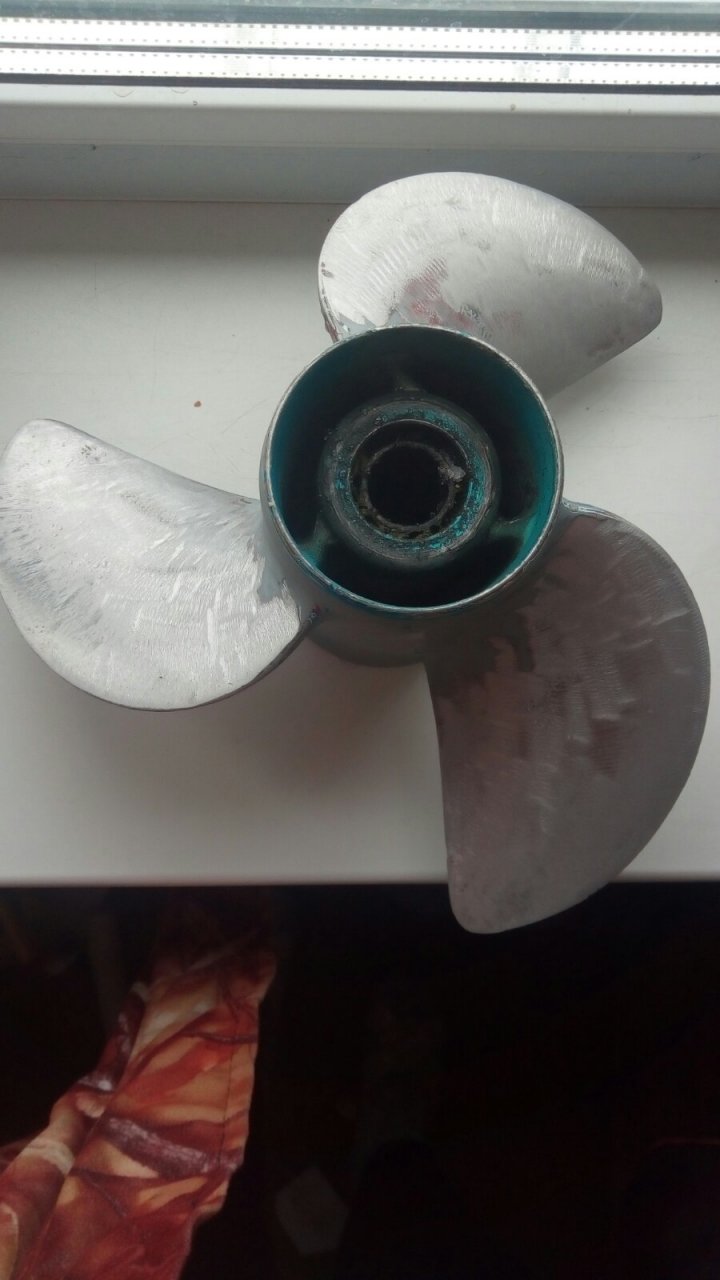

Скажи есть ли смысл востонааливать этот? 14/1/4 мне немного великоват, этот 13, был , в 2002году, :hahaha:
Или купить 14???
16 502
1 267
Или купить 14???
:lol: А чем он такой особенный?
В ноль он запросто восстанавливается.
1 887
Он и по диаметру капут срезан, и по форме лопасти тоже срезан, ну по шагу это понятно , что ему капут
Мне особо нет смысла покупать новый так как в планах менять комплект, ну или второй заиметь, вот и спрасил

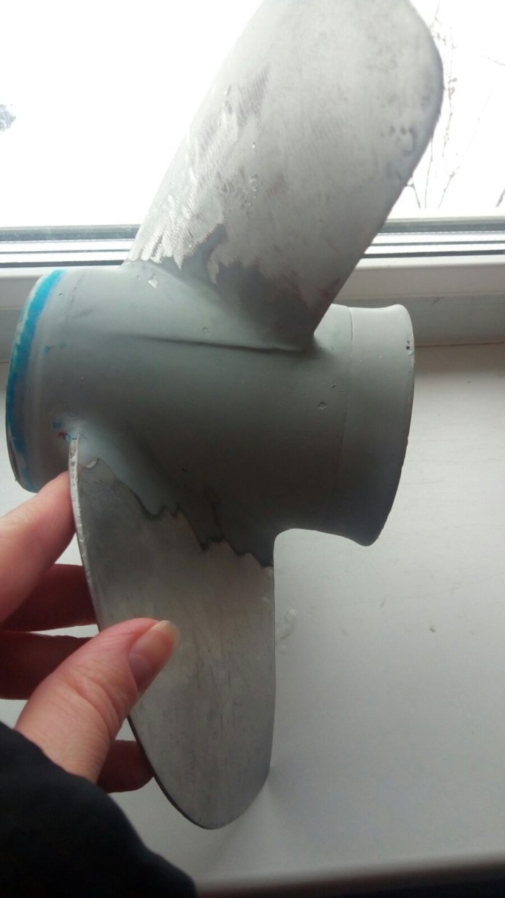

Я же не с проста спросил ,про термообработку,
На припяти налител на кусок палки в воде, немного загнул , горелка газовая была, но прогреть нармально несмог, и неснимая с вала с помощью топора и камня подправить решил :lol:, в воде по пояс , вобщем треснул он , на кончике лопасти , но не отломался , дошол до места
Он запросто в ноль восстанавливается.
Ты ещё не видел, чего мне присылают.
Даже ступицы были пополам треснутые.

Скажи, я может неправильно сформулирую вопрос, но может поймеш,
Наклон лопостей или как там правильно угол наклона , влияет ли на поднятие носа лодки??
1 887
16 502
1 267
Теоретически влияет. Большой угол откидки и интерцепторы, нос поднимают. Но ты тут же попадаешь на качели, потому как интер., и угол провалят обороты, упор винта упадёт, нос опустится.
Вся эта ебала применяется при излишке мощности мотора для данной лодки, потому как она пожирает мощность, а мощности у тебя впритык.
Вешай сотку и можно выпендриваться, как хочешь..... Можно и винглеты и прогрессию впендюрить,то есть смело грузить мотор примочками.
И опять на качели попадаешь......
Сотка и так Попрёт твоего Прога над водой, на одной своей АКП.
