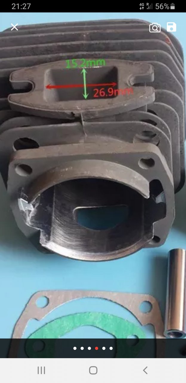

Даже китайцы на али цилиндры для бензопил продают с хонами

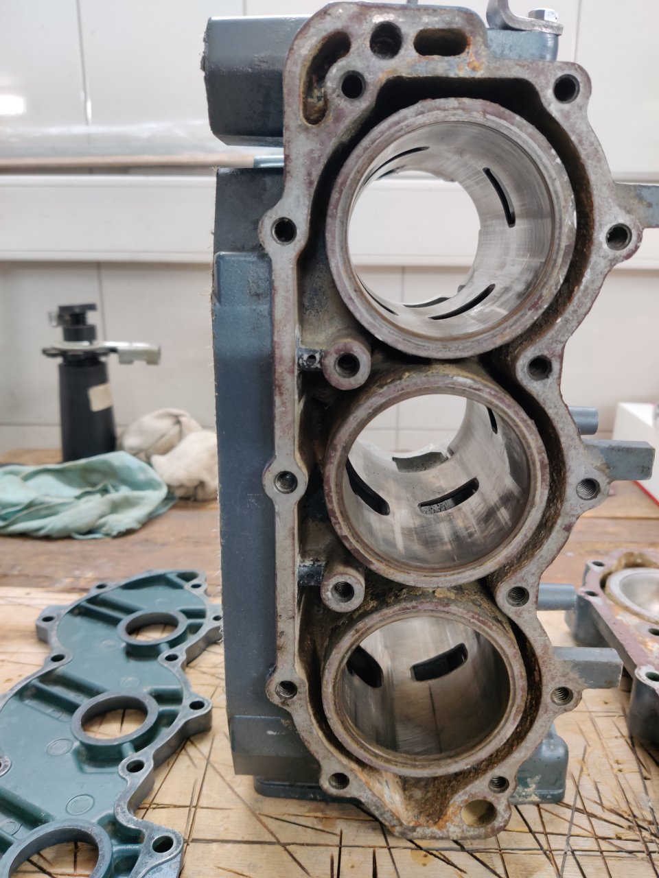

Так , я и говарю, от качества чугуна зависит, и система смазки,и возможно от правильной сетки,в вихре тоже под первый растачивал, слизало быстро, когдато мерсовский мотор калол , старого мерса, пробег под 400000тыс, если небольше, так хоны есче были , ресурс мотора однако :snimau shlyapu:
На фото помойму Бориса ямаха, тоже не малый пробег , хоны видны
