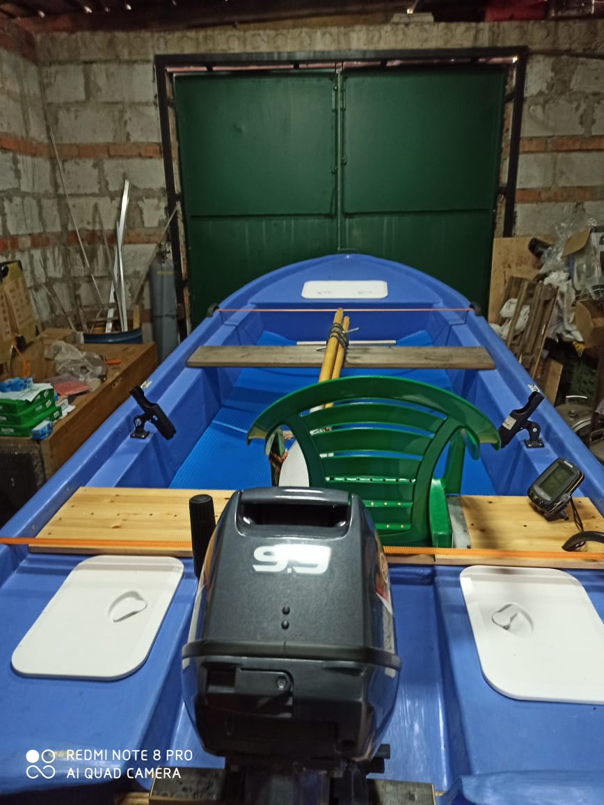

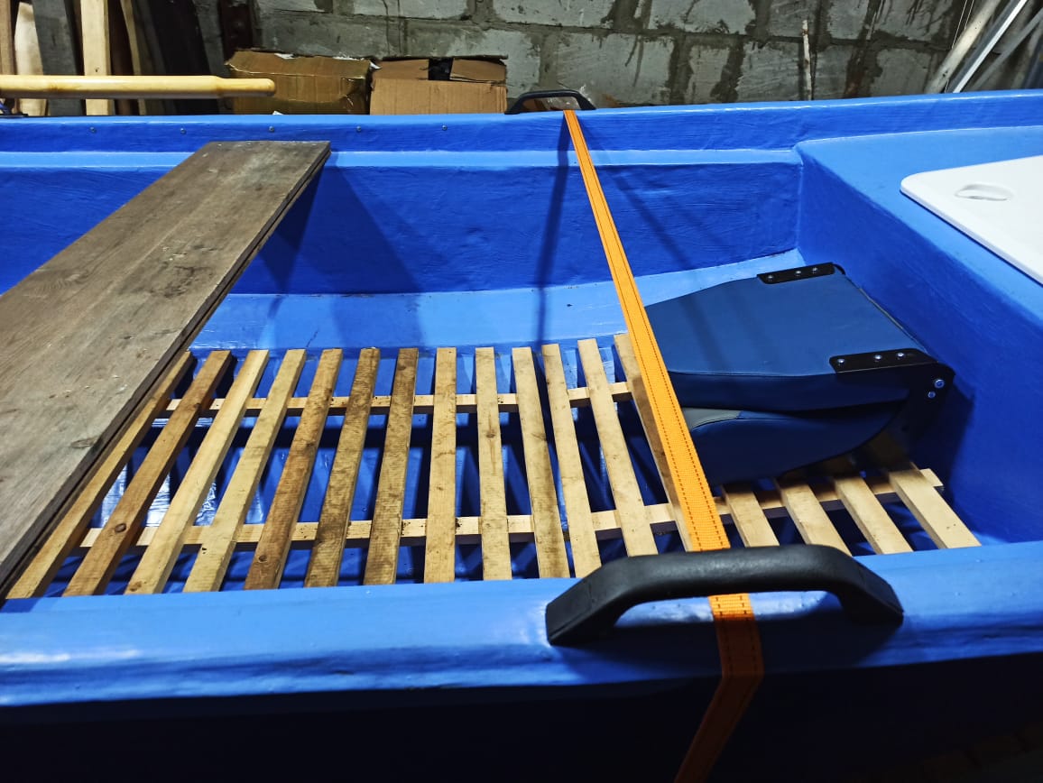

Хрень какая то непонятная.Примерился куда консольку поставить под дистанцию,просится в середину лодки.А я чё то думал что в 2\3 лодки её ставить надо.Задолбала меня шпана хондовская,буду обгрейдится по полной.Лист фанеры хочу кинуть вместо обрешётки на пол и на него консольку прикрутить.Лист свободно лежать будет,прикручивать его не к чему.И лист будет 2.44 на 0.78,думаю толщины 12 хватит.Или потолще взять?
12 минимум!возьми потом клея наормального и купи по метрам вот это!время есть.
Будешь кайфовать.
Вещь.
Сам той зимой сделал-песня!

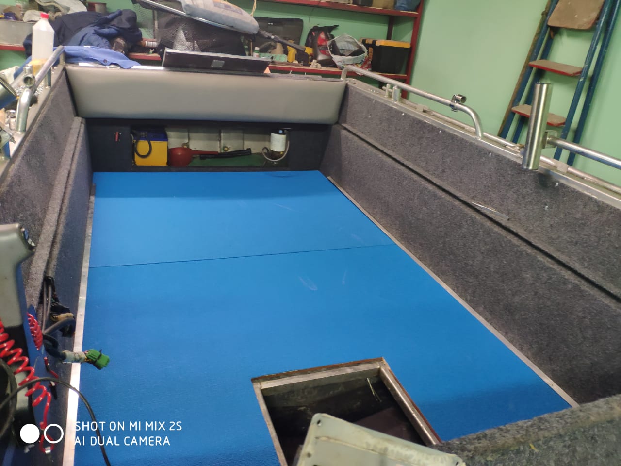

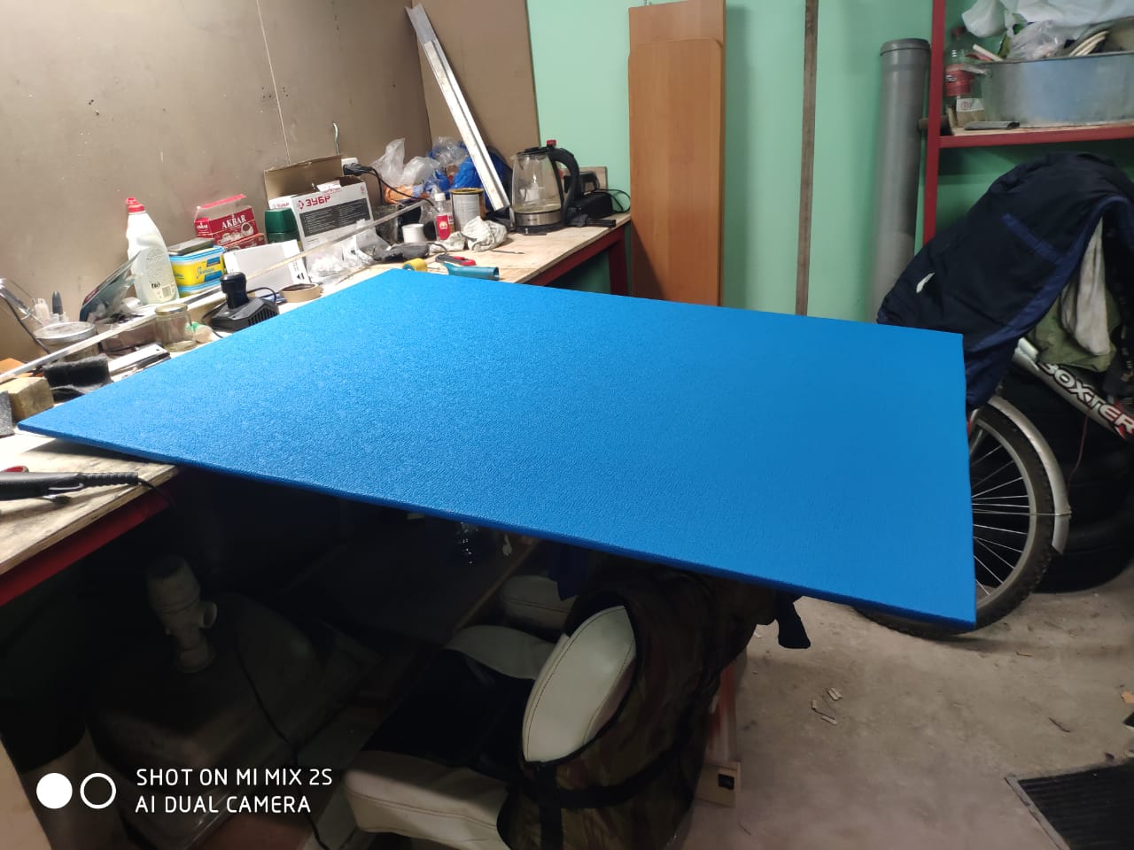

у меня эво коврик на пол,очень удобно и нескользко.Я и обрешётку не трогал из за коврика

А вот на том месте где доска,консоль надо ставить,доску назад двигать

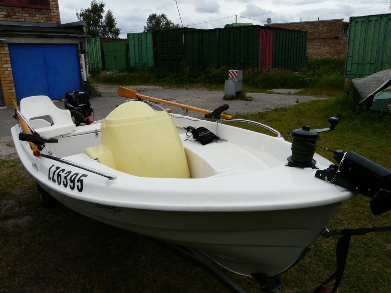

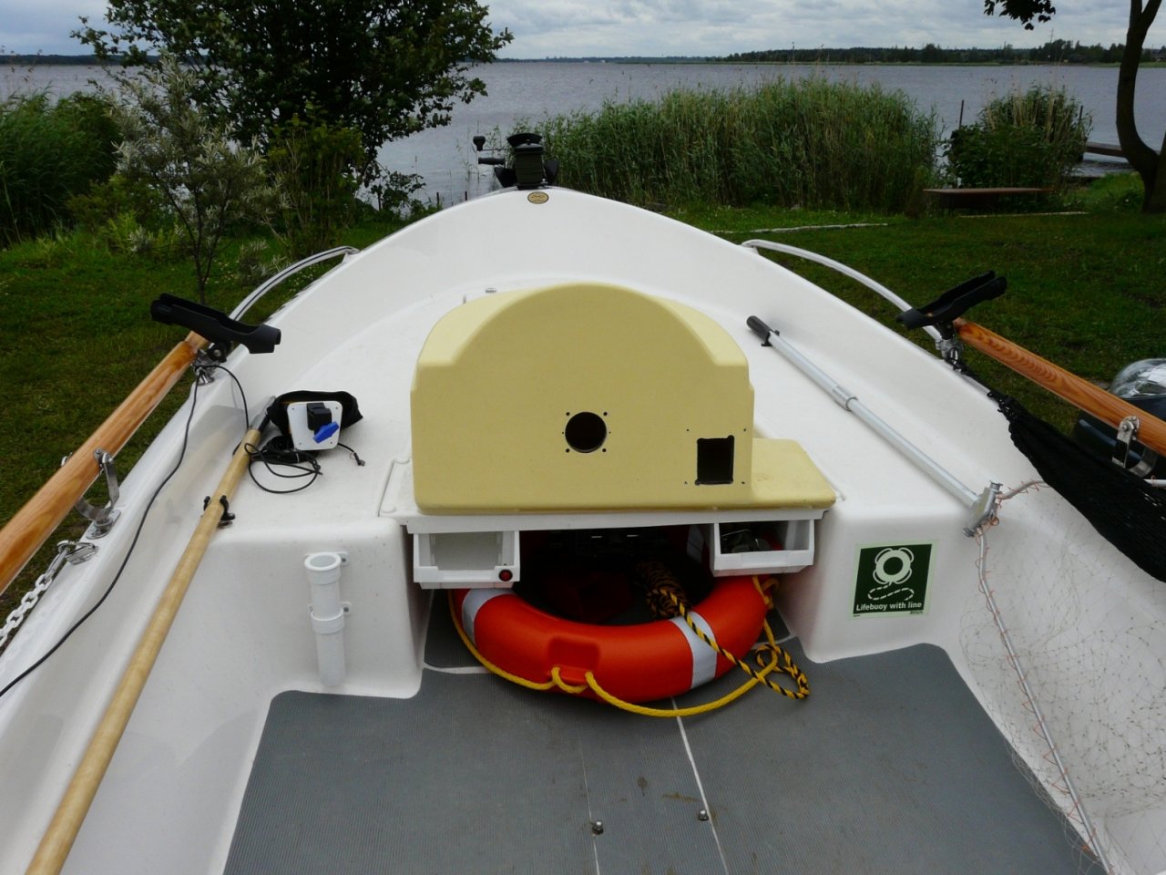

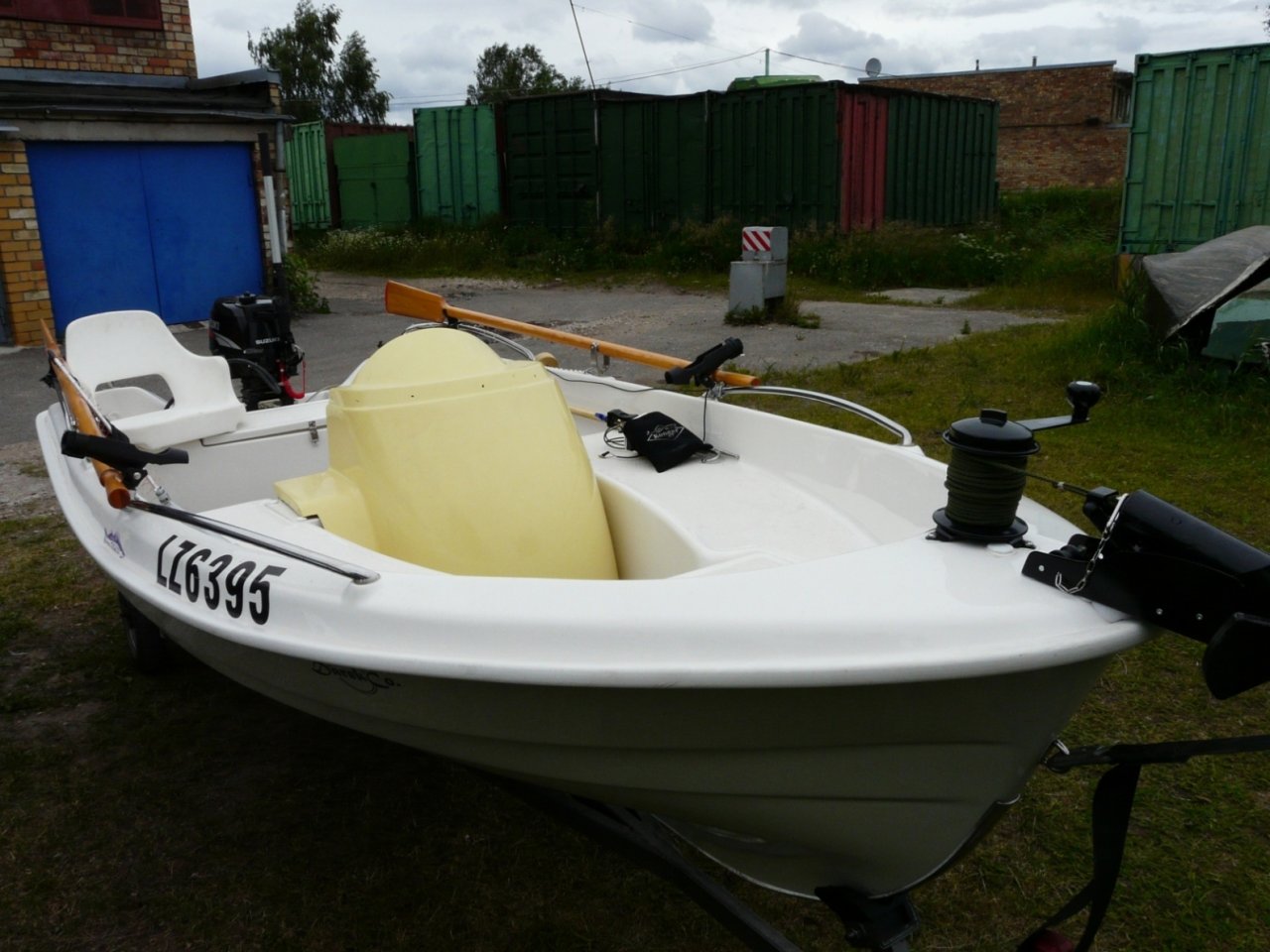

А вот на том месте где доска,консоль надо ставить,доску назад двигать ....
Доску можно и не трогать, в жизни имеет место быть и такой вариант ( я всё же консоль ставить не стал - не те размеры судна были):

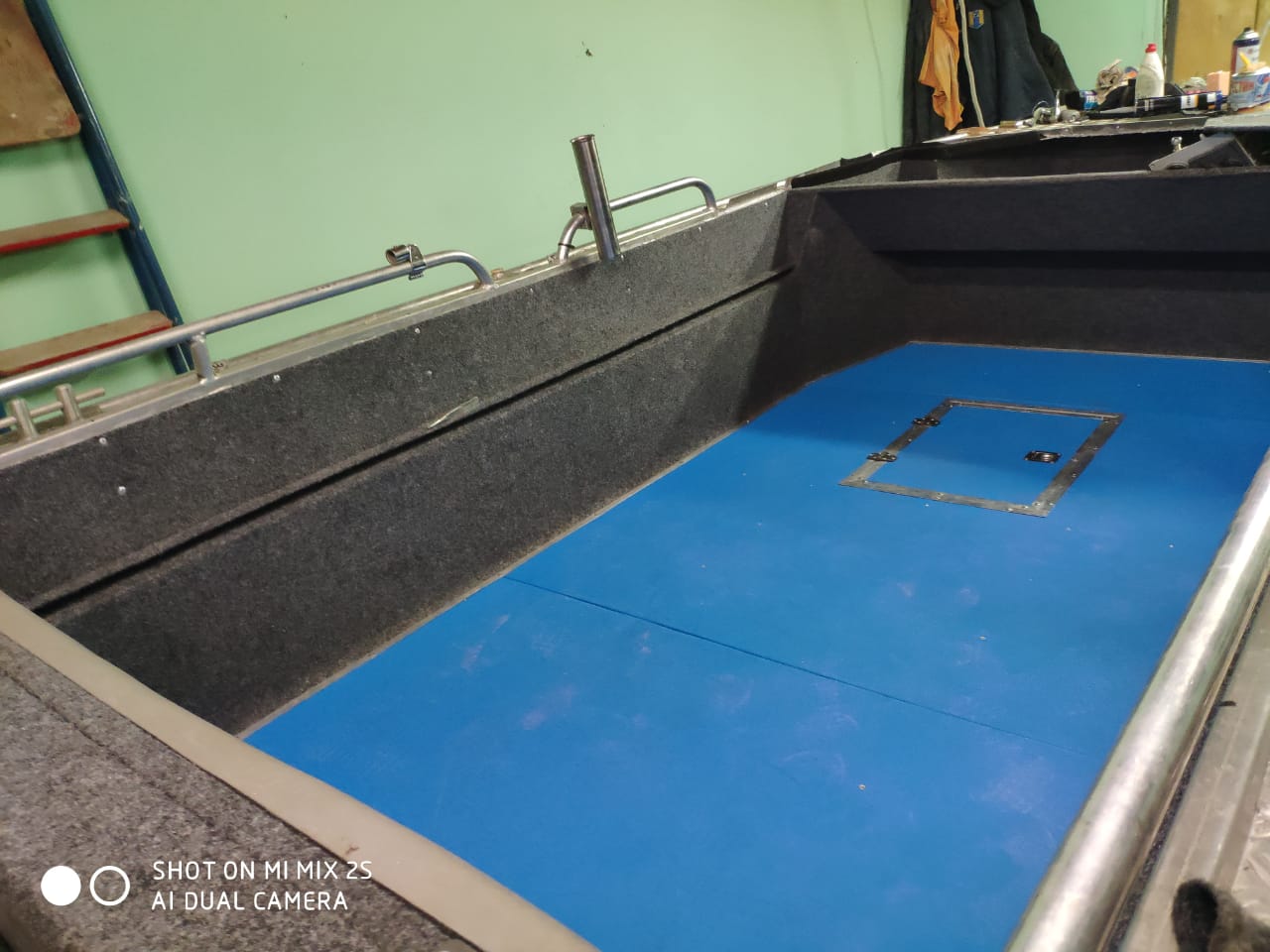

дак если фанеру на пол,то смысл ее голой оставлять,общил и на всегда плюс цвет есть,плюс эстетика и ногам кайф.
Я все с нуля делал,полы,борта,плавучесть и тд.

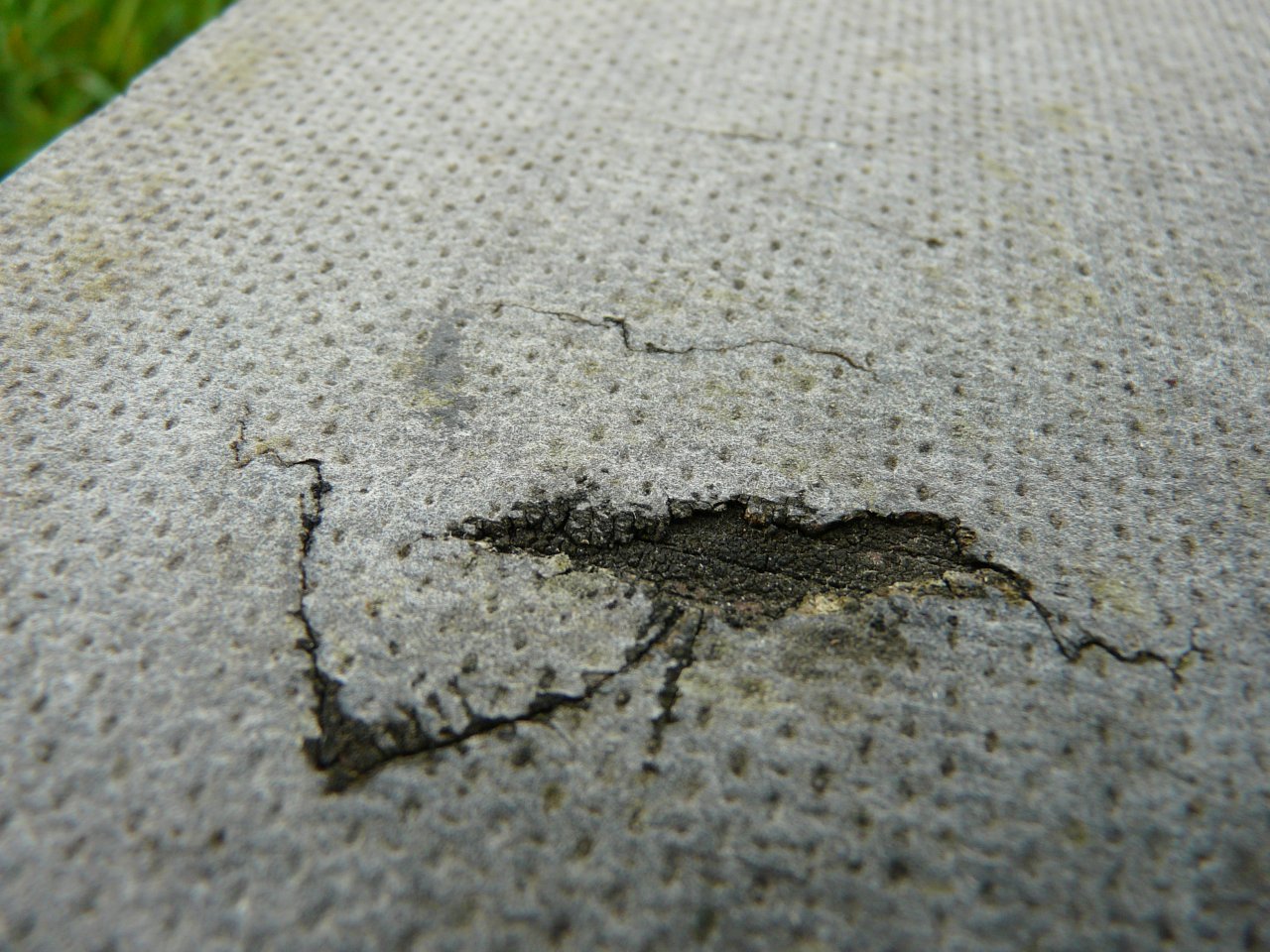

Из личного опыта: "водостойкая фанера" на суше через год под открытым небом
Дак позтому и говорю надо укатать в палубное покрытие ...а доска через полгода,станет стремной...и выглядеть будет не лучше

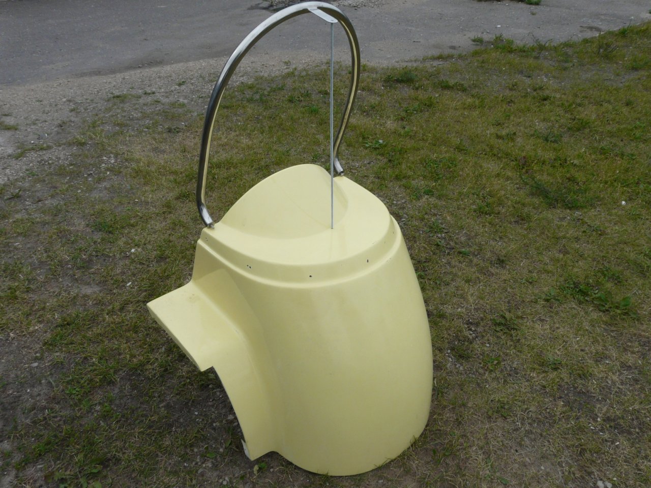

Придерживаюсь взгляда, что чем легче доступ к днищу маломерного прогулочного судна на воде и суше - тем лучше для шкипера. ИМХО
По жизни видел съёмную консоль (откидную на петлях) для гребли вёслами на средней банке.
