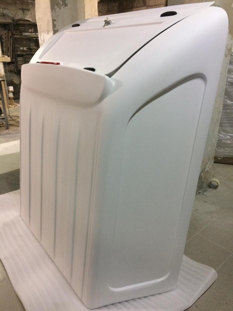

Народ,а надо стеклопластиковый кунг на машину красить?А то не хочу красить,хочу в грунте взять и ездить с ним.Такой кунг.
Смотря какой грунт. Есть водопроницаемые. Поцарапай, потри тряпочкой сырой...

Так грунт то не защищает особо от атмосферных непогод. Он для того что бы краска хорошая хорошо прилипла

Вот вы меня напрягли :) Это у меня уже четвёртая фигня на кузов будет ставится.То что он облезет мне по барабану.Меня интересует не разрушится ли он без покраски,стеклопластик этот за зиму
Разрушится. Наберёт воды и в мороз разорвёт микротрещины. Грунтовка служит во-первых для адгезии (прилипаемости), во-вторых для выравнивания мелких неровностей. Я подозреваю, что грунт у тебя вообще транспортировочный. Его по хорошему надо смывать, обезжиривать, грунтовать хорошим грунтом, зачищать, красить на два раза, наносить лак пару раз и полировать...
Вот ты наговорил :) У меня в планах летом на этот кунг купить 2 пузырька по 250 руб с краской серебристой и обрызгать его сверху,предварительно сняв с машины :) Это всего лишь крышка чтоб в кузов не текло

Ну и ладно.Поезжу в грунте и посмотрю чё к чему.Если будет разваливаться то заодно и потренеруюсь на нём с тряпками и смолой :)
