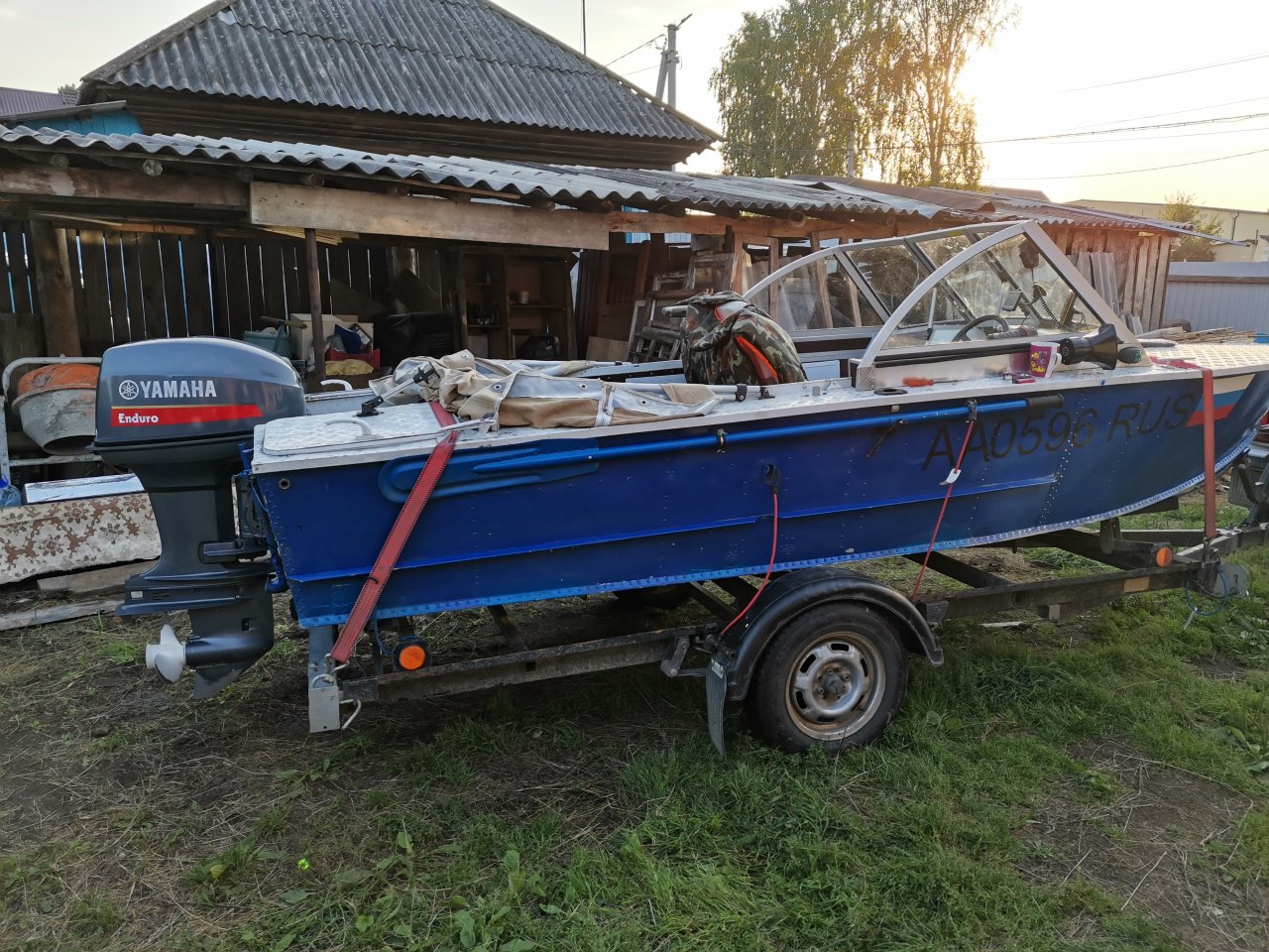

Приветствую всех, водомоторники подскажите пожалуйста, кто на каком делении ездит, на прогрессе 2м с ямахой 40, и каким винтом, шаг винта интересует, у меня от транца 3 деление, винт 13 шаг, скорость в 2 человека 46-47 км, это нормально? На полном ходу кто чем посоветует или подскажет. Спасибо

Для Оренбургского утяжелённого тюнинхом, думаю это норма.

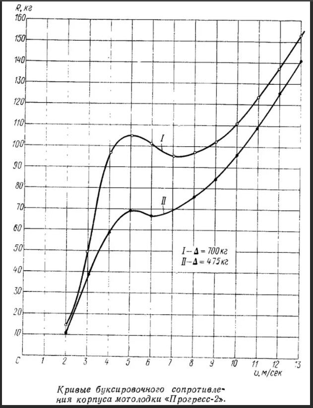

Графики же есть. На 32 км/час груженый прог даст 100 кг сопротивления, а на 45 уже 150. Пустой на 32 - 85, на 45 - 140. Понятно что дури много - можно и задавить, только не для того сей корпус. Хочешь скорость-бери четверку. А двойка под вполне определенные условия, там где ямка на графике.

На 40кмвч расход моего комплекта прог2м и Сузуки ДФ60 8л/ч, нагрузка кг 350 в лодке. Много?
