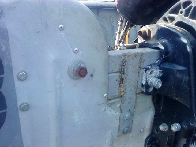

lednic606,Дмитрий, L -нога это хорошее ,даже оч. хорошее решение в плане незаливаемости транца,моторного отсека,и.т.д., но есть один неприятный момент: изменяется центр тяжести лодки примерно на 20см вверх в кормовой части. то есть мотоголова будет сидеть выше примерно на 20 см. если учесть,что 40-Яма-голова весит без малого полтинник с лишком,а лодочка на глиссере идёт в основном на кормовой части,то напрашивается вопрос: " лучше ли будет управляемость безопаснее поворотах?один всего раз прочувствовал это "нет" на том же "Крыме" когда то, с L-ногой под древним Сузуки-30(мотоголова весит 40.5 кг). на крутом повороте влево,а затем вправо,затем влево.вообщем "троечка"(обходил препядствие на небольшом глиссере)и было страшно. очень.трое на борту было и на Волге зеркало.(думаю что П-2 недалеко ушёл вперёд по остойчивости на ходу) возможно что ошибаюсь...

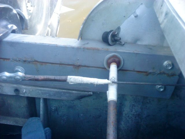

Нее Вадим, П-2 таки ооочень остойчив!... и на ходу тоже :) ... ПодЪём на эти 10-14см. абсолютно никак не влияют на управляемость(поверь я на своём поглумился когда восстановил зажигание :crazy: )... Прог настолько "прилипает" к воде, что на тех нормальных скоростях, которые ему показаны(40-45км/ч) с ним абсолютно всё предсказуемо и безопасно
Вот у Юрича(по подъёму транца трубами его идею слямзил) на его Прог-2 с Мерком всё гуд... не жалуется :pardon:
Вот как-то так :D
