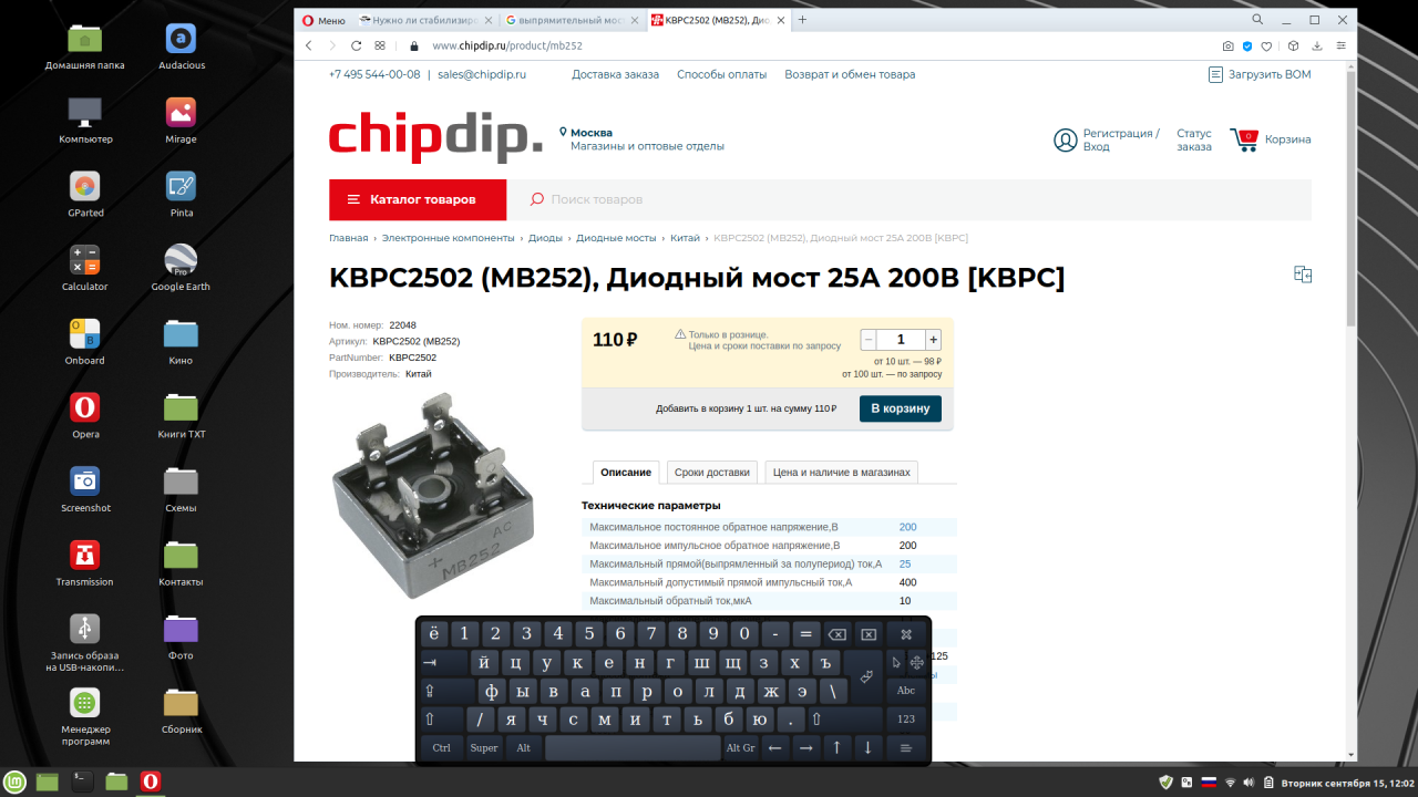

Нужно отсоединить второй провод от массы, и оба провода подключить к выпрямительному мосту, возможно 12 вольт появится.
Мост типа такого, а что бы аккумулятор не лопнул, нужен регулятор напряжения, они есть на форуме, есть уже с выпрямительным мостом.
