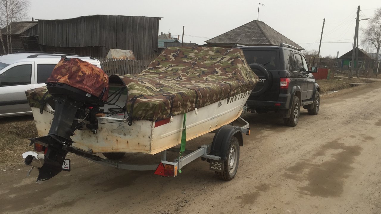

Новый комплект. На воду не спустил ещё винта нет. Что брать? Не хочется покупать, менять, продавать.

С недосороковкой( Т40) надо Аккуратнее с винтами, тем более на тяжёлом Проге...
Была бы Яма или Хонда, я бы даже не заглянул в эту тему, потому как есть "ямаха и все остальное"
и есть
" кроме хонды нет коня остальное все х..... Я" .
Начинать с родного винта на проге надо то есть, 10,5 х 11. Тоха капризна к винтам особенно к диаметру.
Если родного нет, то нужно искать Солос 10,5 х 12.
Дальше тахометр подскажет, какой винт вторым брать.

Доброго. Винт 10 1/8 Х 13 мичиган балистик сталь Прогрес 4 74 г.выпуска состояние Новый.
По стоячей воде (озеро)
Обороты 4600 38км/час
5200 43км/час
5600 48км/час
Лодка пустая, в заводской комплектации водитель 70кг + бензин 20л.
