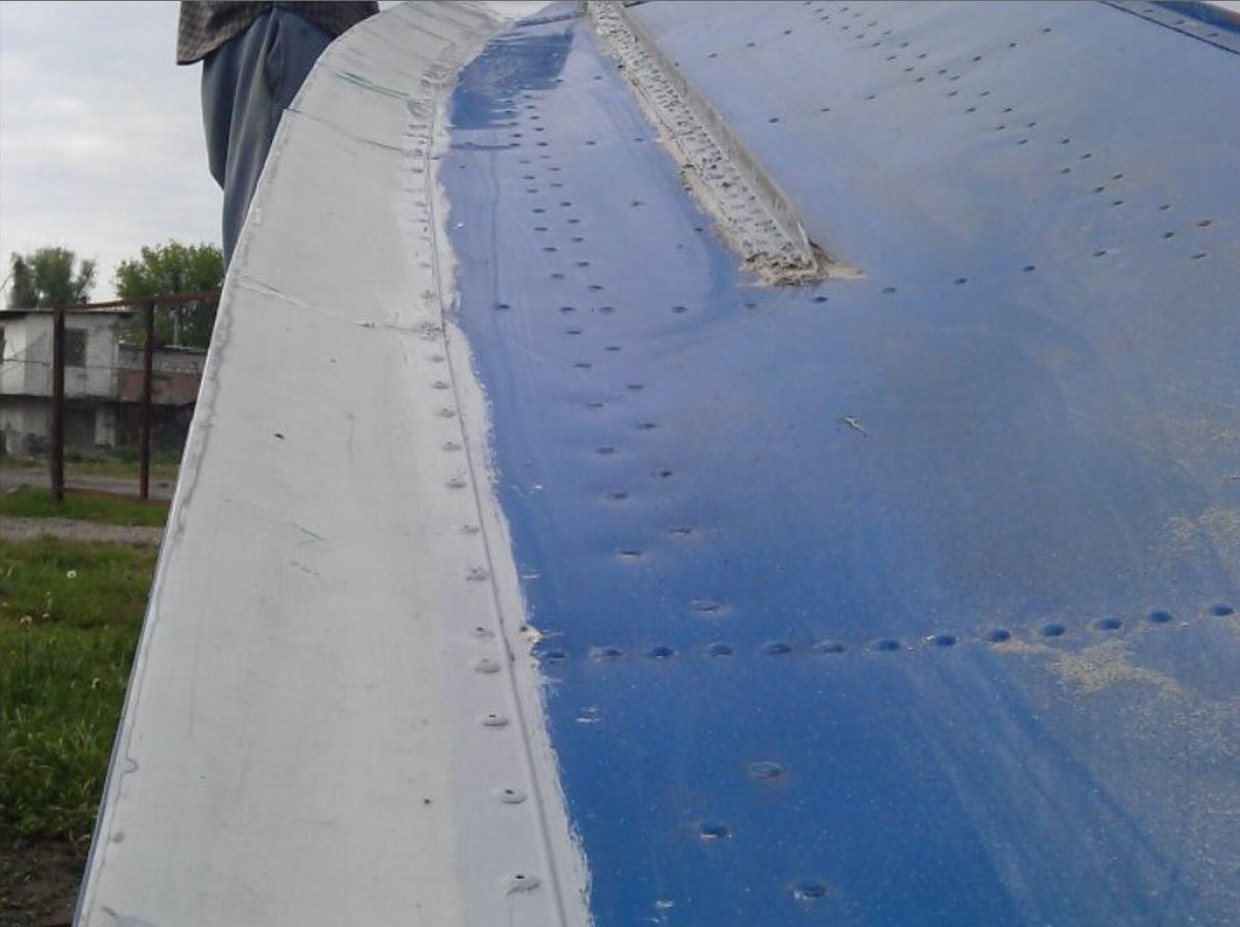

Коль у тебя боек ( обжимка ) слишком длинная , поменяй на короткую , будет проще и быстрее расклеп . А длинные и кривые для спец мест .
Привет, да вроде этой удобно есть короткая попробую ей

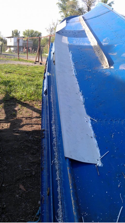

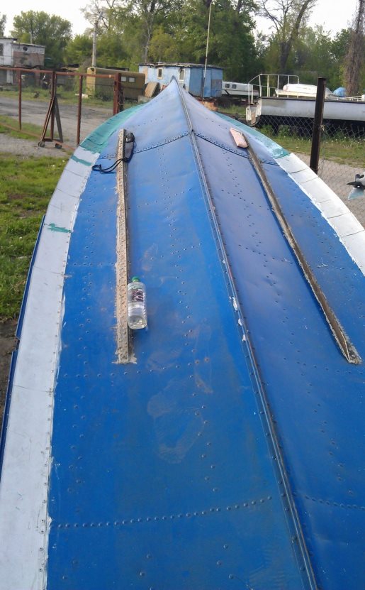

Привет! Спрошу здесь! А, если, вообще срезать эти скулы? Уголок приклепать снаружи или внутри в нахлест? Уменьшится крен? Отгибать скулы очкую..... )))
2 114
Срезать точно не нужно.
Есть вариант по скулам лучше, чем отгиб, но более трудозатратный:
188607188609188608
Отгибай не бойся, ни чего там не сломается. Греешь феном и гнешь в несколько подходов. А часа 3 на все потратил неспеша. Ни чего не сломал и ни чего не бежит.
